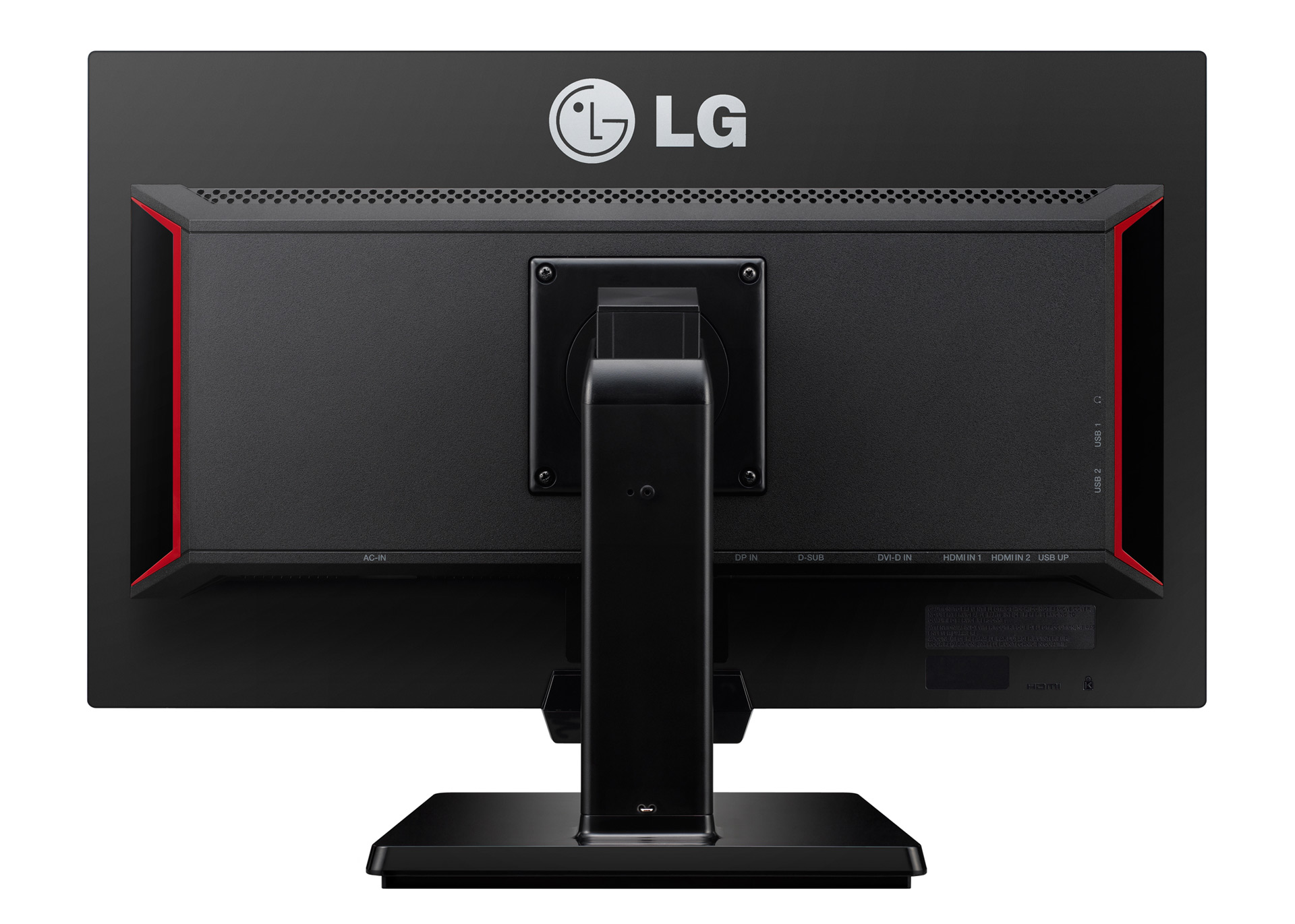

Както вече стана дума при монитора 24GM77 от LG са заложили на по-консервативен дизайн откъм визия в класическо издържано черно, но с червени акценти на места и по-скоро са се опитали да наблегнат на богатата функционалност. Наличието на функционална стойка е едно от безспорните удобства, което за съжаление липсва при доста от геймърските монитори, а една такава стойка с възможност за регулиране на височина и въртене на екрана, а не само със стандартната опция за промяна на наклона си е голямо удобство. Освен това за тези от вас, които биха предпочели да използват монитора в конфигурация с няколко екрана или вече разполагат с монтирана още по-сериозна като възможности стойка могат да демонтират стандартната и да закачат друга благодарение на наличието на стандартен VESA маунт с размери 100×100мм. За съжаление напоследък се наблюдава тенденция за залагане на по-нестандартни стойки, по-дизайнерски ориентирани и с ограничена функционалност, като за съжаление тази тенденция често върви в комбинация и с липса на VESA wall mount опция. За щастие тук такава опция не липсва, макар че благодарение на многофункционалната стандартна стойка надали ще ви се наложи да прибегнете до друго решение.

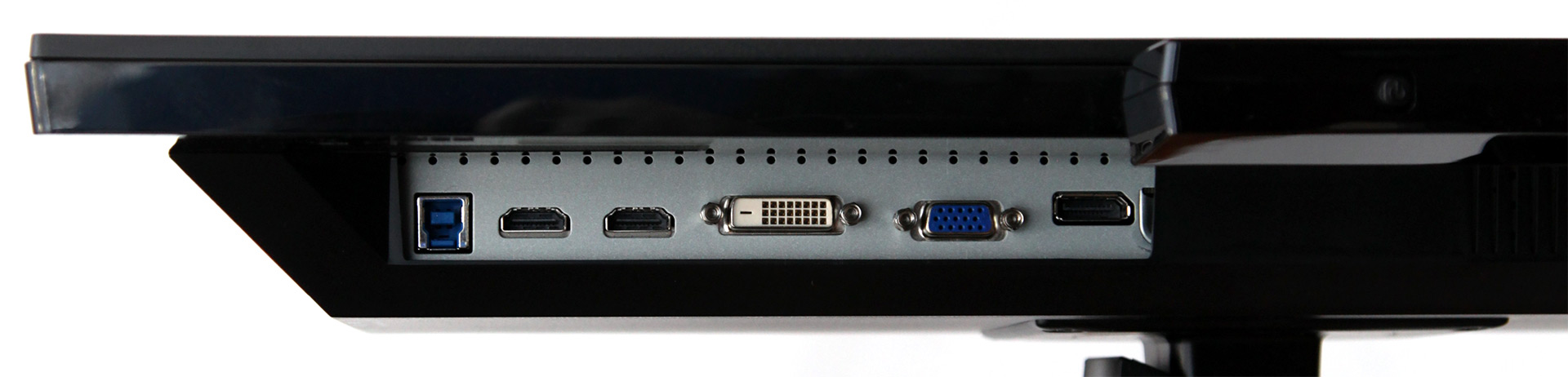

Друг особено важен момент при конфигурацията на LG 24GM77 е наличието на пълен набор от актуалните интерфейси за връзка на монитора към различни видео източници, на разположение имате конектори за DVI, DSUB, HDMI и DisplayPort. За допълнително удобство е вграден и двупортов USB 3.0 хъб, чиито два порта са разположени отстрани в задната част на монитора за по-лесен достъп. Наличието на два HDMI видео входа също не е за пренебрегване, защото това ви дава възможност дори компютъра ви да е свързан посредством HDMI към монитора да може да свържете и гейм конзола или друг устройство с HDMI. Трябва обаче да имате предвид, че за да може да използвате пълните възможности на този монитор в комбинация с компютъра си е препоръчително да използвате или DVI или DisplayPort интерфейса. Причината за това се крие във факта, че само тези два цифрови интерфейса ще ви позволят да пуснете монитора да работи при 144Hz честота на опресняване!
