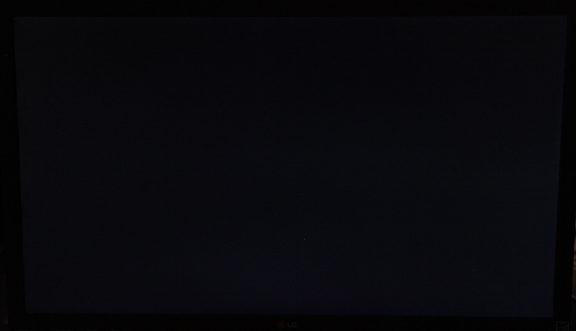

lg-24gm77-backlight-bleeding
Бърз поглед към равномерността на подсветката на екрана, изглежда доста равномерна без проблемни по-ярки зони, което е приятна изненада. Яркостта на черния цвят също е на сравнително ниско ниво, макар да е възможно да си помислите друго от тестовата снимка – имайте предвид че за целите на този тест за намиране на осезаемо неравномерно ниво на подсветката се снима с висока светлочувствителност – в реални условия гледано от потребителя нещата изглежда доста по-тъмни.

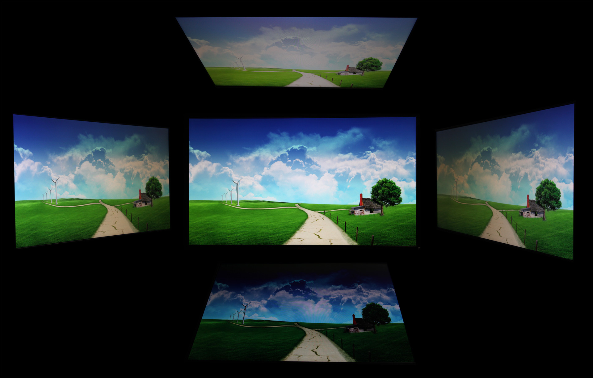

lg-24gm77-viewing-angles
Ситуацията със зрителните ъгли също е добра и на съвсем очакваното ниво за TN LCD панел, където по традиция ъглите на видимост не са толкова големи, като в тази връзка високите и не съвсем ясно дефинирани стойности от спецификациите на монитора може да са подвеждащи. По-малките зрителни ъгли без деградация на картината обаче са компромис, който трябва да направите ако искате да имате бърз геймърски TN панел. Тепърва може би ще видим първите IPS геймърски панели, които ще осигурят по-добри зрителни ъгли в комбинация с бързо по-време за реакция на пикселите и висока честота на опресняване. Но е много вероятно да има забележки към първите такива решения, а също така и ценовия им клас да е осезаемо по-висок…

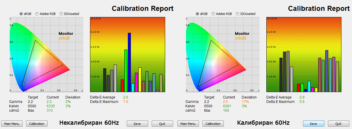

lg-24gm77-cal1
Стигаме до проверката за точността на стандартното цветопредаване, фабричните настройки при 60Hz не са особено добри, но предвид отчетената яркост от 313 кандела това не е особено изненадващо. Дори след калибриране със софтуерно намаляване на яркостта резултатите не са кой знае колко по-добри, тоест определено този монитор не е правен да се ползва при 60Hz… или поне не и с високи стойности за яркост от менюто на монитора каквито са фабричните.

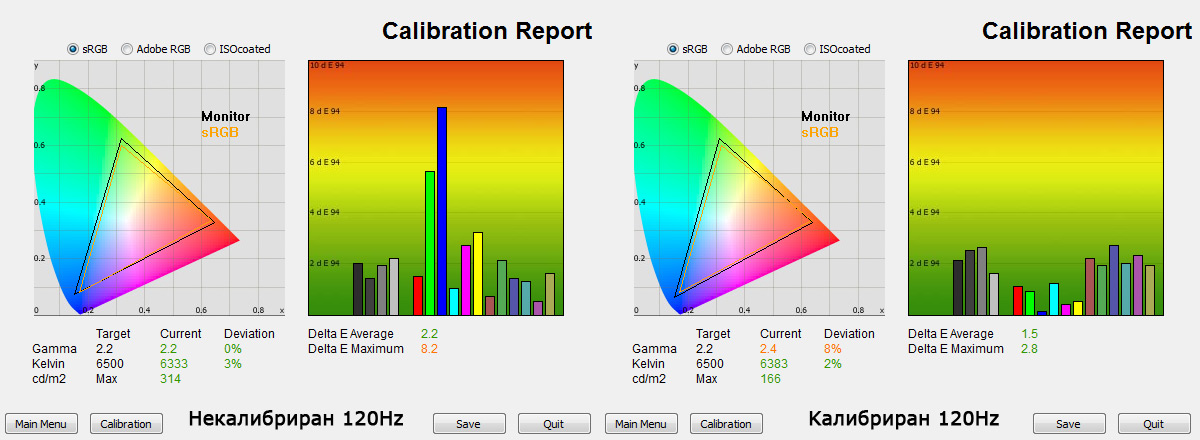

lg-24gm77-cal2
Ситуацията при 120Hz честота на опресняване е малко по-добра, но отново заради доста виската яркост резултатите не са чак толкова добри, макар след калибрация да има по-сериозно подобрение. При активирането на Clear Motion 240 функцията на монитора резултатите откъм точност на цветовете страдат сериозно, като се забелязва и сериозен спад в нивото на яростта – 206 cd/m2 преди калибрация и 146 cd/m2 след.

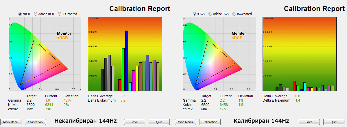

lg-24gm77-cal3
Преминаваме към 144Hz честота на опресняване, където за пореден път високата фабрична степен яркост на екрана не му прави добра услуга – цветовото представяне е доста далеч от добро. След намесата на калибратора обаче резултатите са доста впечатляващи, даже бихме казали че сме доста приятно изненадани от подобрението което пада средно под 1 като ниво на отклонение от референтните стойности или с други думи изненадващо добро за TN панел. Измереният контраст варира от порядъка на 700:1 при ниво на яркост за черното от 0.3 cd/m2 средно преди калибрация, а след калибрация с понижаване на яркостта пада стойността на контраста. Като цяло бихме препоръчали да намалите стандартните фабрични настройки с високо ниво на яркост с цел да постигнете по-добри резултати, а в комбинация с използване на висока честота на опресняване и калибрация посредством специализиран хардуер нещата откъм цветопредаване както стана дума наистина са много добри особено за геймърски TN LCD панел.
