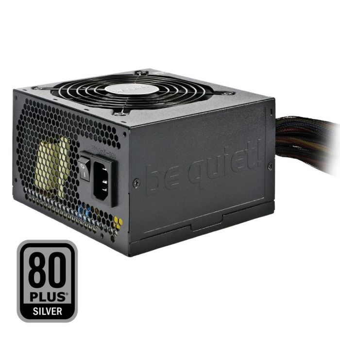

Продуктовата линия System Power 7 предлага общо 7 захранващи блока, три от които отговарящи на сертификата 80PLUS Bronze и четири маркирани с 80PLUS Silver. Общата мощност стартира от 300W и достига до 700W, като трите основни модела System 7 500W, System 7 600W и System 7 700W съвсем логично са и най-интересните. Те са и трите представителя на System Power 7, които отговарят на 80PLUS Silver.

От вносителя за България на Be Quiet!, фирма Асбис България, ни предоставиха за тест 500W вариант на System Power 7, който се предлага на IT пазара в България на цена от ~119лв с ДДС. Сега да видим какво точно представлява този захранващ блок, който претендира да може да предостави поне 500W мощност на една съвременна компютърна конфигурация.

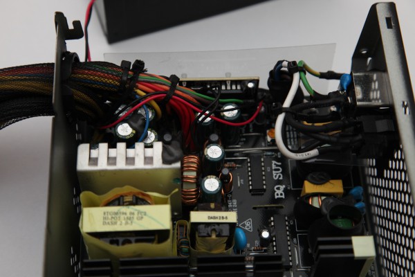

По принцип Be Quiet е една от фирмите на пазара на PSU (и не само), които не просто поръчват захранвания, върху които в последствие да сложат своята лепенка, ами се водят т.нар. „дизайнери“. Това означава, че имат R&D отдел, който извършва различни разработки, които в последствие да се отразяват върху продуктите на компанията. И въпреки цялата тази информация да е вярна за Be Quiet!, изглежда не е напълно вярна за 100% от продуктите на компанията или поне не и за конкретният тестван от нас продутк. Тестваният в този материал захранващ блок System Power 7 500W е на 99% базиран на добре позната моделна платформа на Fortron Source Power Group или FSP Group, а именно Raider 80PLUS Silver.

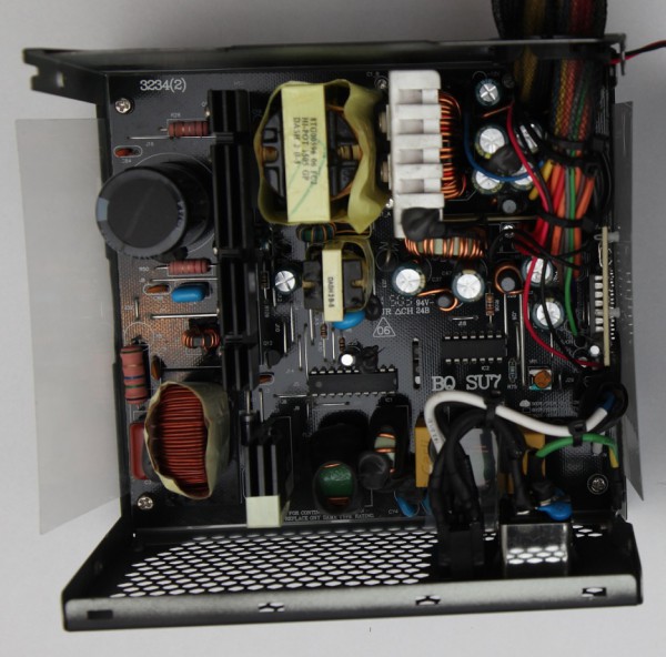

Като цяло захранващият блок е със солидна изработка и определено се причислява към кадърно изпълнените захранващи блокове, макар и от по-нисък клас и само с 500W „капацитет“. Основната платка е с черен цвят и е налице маркировка „BQ SU7“, която недвусмислено показва наличието на PSU-имплементация от серия Be Quiet! System Power 7. Цялата серия System Power 7 използва една и съща платка и платформа, което е видно по различните варианти за допълнително маркиране на мощността на PSU-то – 500-550W/600-700W/750W-800W.
bq_s7_500_inside

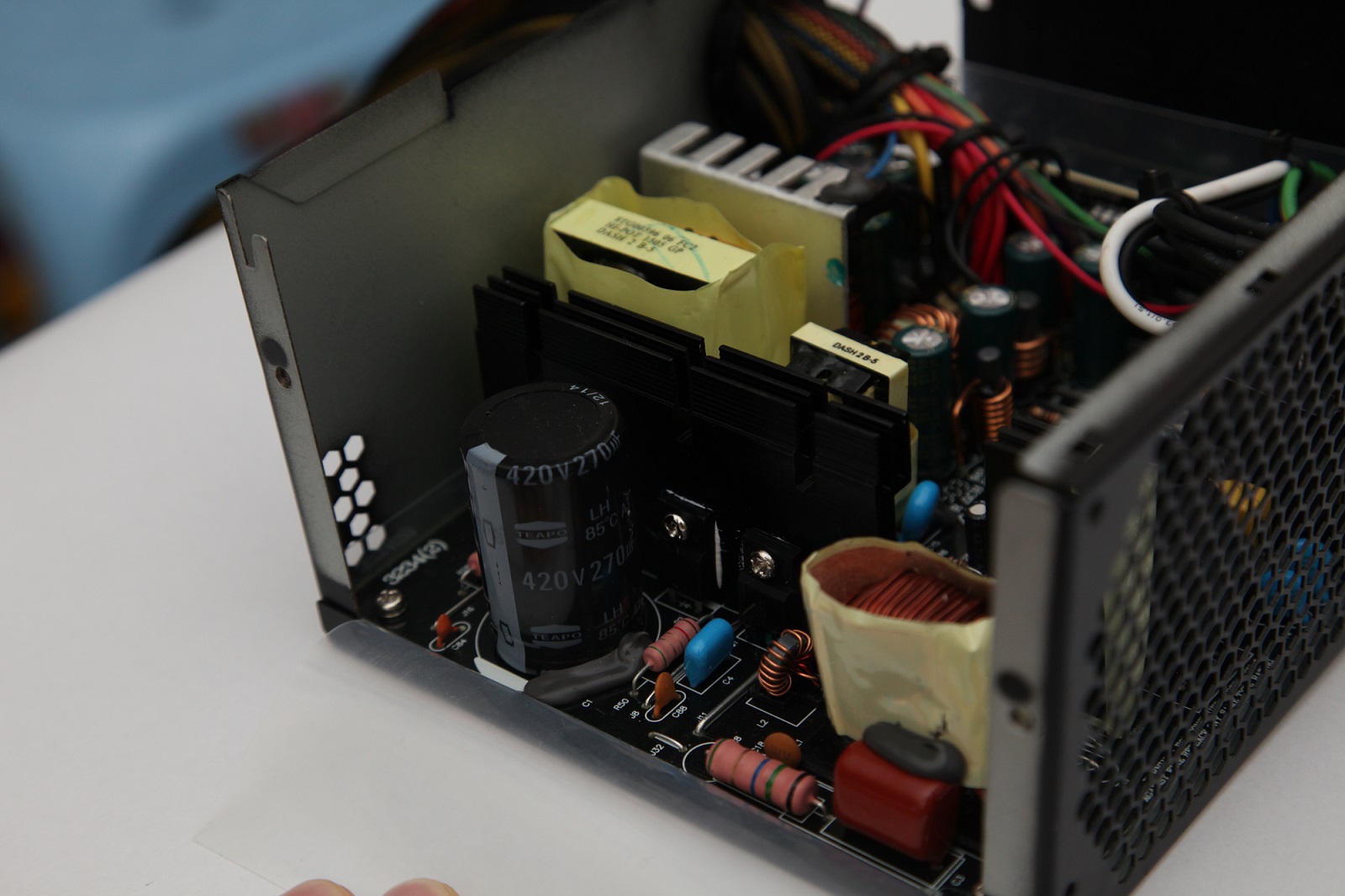

Базиран на платформата Raider Silver, System Power 7 е съвременно захранване с DC-DC имплементация и използва +12V за преобразуване на +5V и +3.3V, но това едва ли учудва някого предвид използваната платформа. От Be Quiet! сравнително стриктно използват решението на FSP и поради това налице са FSP6600 и FSP6601 за контролери на ниско- и високоволтовите линии, като основният високоволтов кондензатор е 420V/270uF на Teapo, което е напълно адекватно за претенциите на този захранващ блок.
bq_s7_500_inside_2
Любопитното тук е, че кондензатора е с маркировка 85С, като със сигурност бихме били по-щастливи на 105С такъв. Въпреки това +12V филтриране използва 105С кондензатори, отново на Teapo, също съвсем очаквано с маркировка 2200 uF.
bq_s7_500_inside_3
Контролерът за „защитите“ OVP (претоварване по напрежение), OCP (претоварване по ток), ОTP (прегряване) и прочие е Weltrend Semiconductor WT7527.

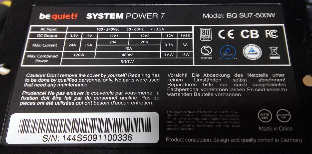

„На хартия“ System Power 7 500W предлага до 480W мощност за консуматори по +12V линия, както и до 120W комбинирана мощност по +3.3V и +5V, като реалната обща комбинирана мощност е 500W. Що се отнася до +12V линия, тя е разделена на две, като всяка една от тях по отделно предлага съответно до 28А и до 20А, но натоварени и двете, тези стойности резултантно дават ограничение до 40А.

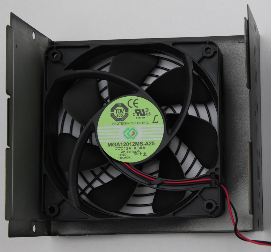

Вентилаторът на System Power 7 е 120мм, производство на Protechinic Electric, модел MGA12012MS-A25. Този вентилатор е с максимални обороти от 1950 RPM и почти 70 CFM дебит на въздушният поток. Последната особеност на перката указва нещо, което можете да забележите, ако захранването е натоварено до максимума си – повишен шум от вентилатора заради нуждата от охлаждане на елементите. MGA12012MS се контролира посредством температурен датчик и при тестовете ни за консумация над заявените 500W перката определено демонстрираше присъствието си.

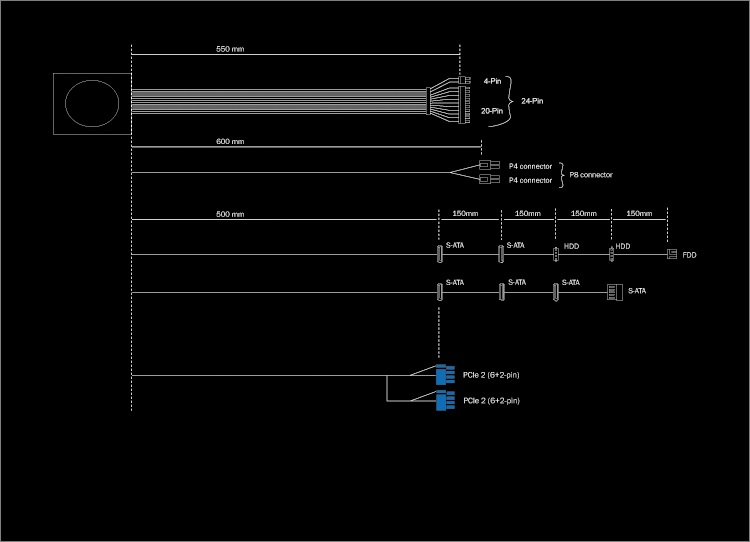

Предвид по-бюджетната си ориентация, System Power 7 притежава класически дизайн на кабелите, като няколкото снопа с проводници (притежаващи мрежеста обвивка) излизат от самото PSU.
bq_s7_500_cables
Освен стандартните ATX 24-pin и 8-pin CPU, налице са общо шест SATA и два MOLEX конектора, както и един (все още задължителен) конектор за захранване на FDD. Що се отнася до PCIe Power, System Power 7 500W предлага единичен кабел с два конектора PCIe Power 6+2 pin за захранването на само един графичен ускорител от висок клас или два от среден или нисък. Предвид доста спокойната работа на захранването при консумация от 400W – 420W, това няма да е никакъв проблем. Тук също нямаме определени забележки, макар че System Power 7 500W съвсем спокойно може да захранва компютърна система със „заключен“ Intel Core i5 и два графични ускорителя NVIDIA GTX 970 (без фабричен или потребителски овърклок). Въпросът е, че вероятно дори от Be Quiet! не желаят да предоставят тази възможност на евентуалните ентусиасти. Нашата тестова установка с Radeon R9 290X 8 GB и Intel Core i7 5930K се чувстваше много добре с този захранващ блок.
