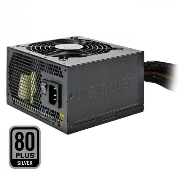

Новият 500W захранващ блок на българският пазар със сигурност няма да размъти сериозно водата, но определено можем да го наречем интересна притурка към по-смислените 500W PSU-та, които предлагат качествени компоненти, реализация и всъщност наистина предлагат 500W мощност за съвременна (и не чак толкова съвременна) десктоп компютърна система. Тук определено не говорим за поредното 80PLUS или 80PLUS Bronze захранване, а за 80PLUS Silver сертификат и по-висока ефективност при по-сериозни натоварвания от 50% нагоре.
Захранващият блок System Power 7 500W се представи сравнително добре в нашият тест за натоварване, като единствено достигането и преминаването на границата от 500W доведе до по-висока работна температура и повишени RPM на 120мм вентилатор. Като цяло този PSU съвсем не е направен за такива постоянни натоварвания, а по-скоро да може спокойно да посреща различни повишени или пикови флуктуации на консумацията на компонентите в системата. Това определено не значи, че ако наредите компоненти, изискващи около 400W – 450W, BQ System Power 7 500W няма да се справи в дългосрочен план на натоварване – със сигурност ще успее. Въпросът е по-скоро в смисъла от такова продължително гранично натоварване върху захранващ блок, който със сигурност не е създаден за това.
С цена от около 116лв с ДДС, Be Quiet System Power 7 500W е една от няколкото интересни опции за качествен захранващ блок с 500W мощност. Освен всичко друго, това PSU се предлага с 3 години гаранция, която включва замяна (без опити за ремонт) на захранването при наличие на гаранционен проблем.
