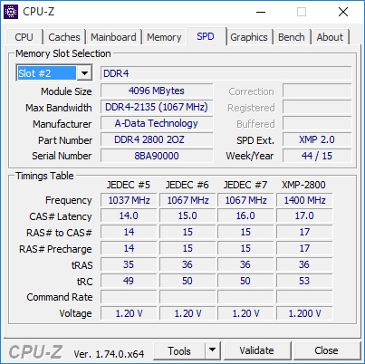

За тестове получихме от A-DATA един двуканален комплект с общ обем от 8 GB и моделна маркировка AX4U2800W4G17-DRZ. Разчитането й е сравнително лесно – 4 GB модул с работна честота 2800 MHz, заемащ XPG позиция из между паметите тип DDR4 на A-DATA, работещ при cl17. Основната спецификация на всеки един от двата модула със споменатият обем е 2800 MHz при основни тайминги cl17-17-17-36. Работното напрежение е 1.2V.
adata_2800_xpg_z1_2800_cl17
Това е и информацията по SPD, която потвърждава написаното малко по-горе. Модулите на A-DATA имат интересна добавка в партидният номер, а именно „2OZ“. Това не е грешка, нито е случайно, а е свързано с нещо конкретно по изработката на модула памет DDR4:

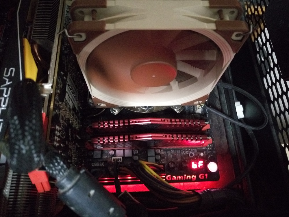

adata_2800_zpg_installed
Поради по-нестандартните радиатори, тази памет може да срещне съпротива при инсталация до някои процесорни охладители, при някои дънни платки. В нашият случай охладителят Noctua U12S нямаше никакви проблеми с XPG Z1 2800 MHz поради дизайна на Noctua-та, но ако на нейно място бе D14, вместо U12S, можеше да се наложи импровизация от наша страна. Така или иначе, винаги проверявайте конкретната ситуация преди закупуване на модули памет, че и преди закупуване на процесорен охладител.
Сега да обърнем внимание и на реалното представяне на този двуканален комплект памети DDR4 A-DATA XPG Z1 2800 MHz, когато ги комбинираме с дънна платка Gigabyte Z170X-Gaming G1 и процесор Core i7-6700K.
