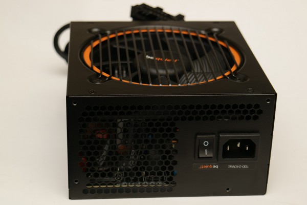

Сега да погледнем по-конкретно към 500W вариант на продуктовата линия Pure Power 9 на Be Quiet!. Първо ще обърнем внимание на екстериора на захранващият блок, като този аспект от представянето може да се причисли за цялата гама PSU-та, от 400W до 700W, защото четирите блока на външен вид не се отличават по нищо конкретно, което да си заслужава да се спомене.
bq_pp9_ext_1

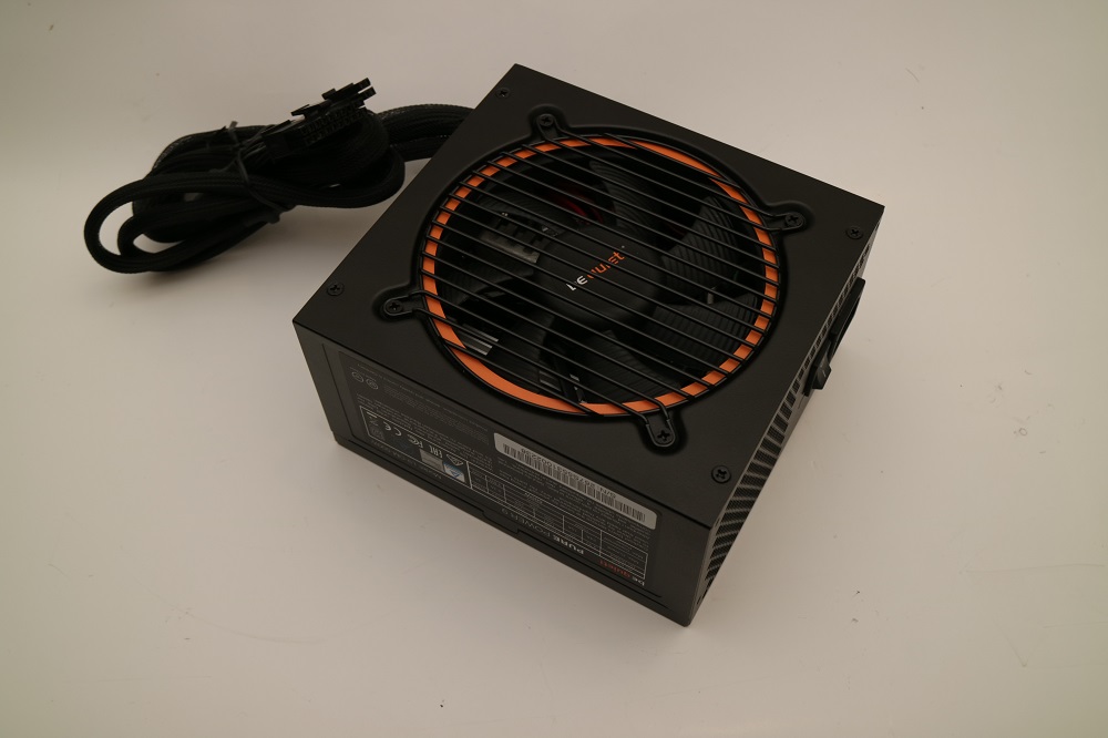

Захранването е издържано изцяло в черен цвят с много гладка текстура и създава усещането за качествен захранващ блок. Оранжевият кант на вентилатора е единствената девиация от черното, но това е съвсем в стила на BQ! и придава по-скоро завършен вид на визията на захранващият блок. Изцяло в черно щеше да е прекалено банално и скучно.
bq_pp9_ext_2

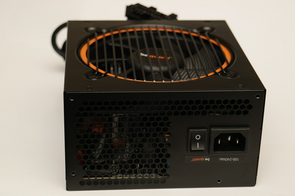

Това е единственият отвор, през който се извършва изходната вентилация на Pure Power 9. PSU-то разполага с хардуерен ON/OFF ключ.

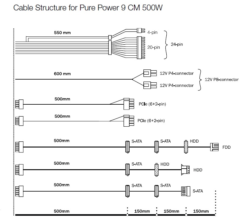

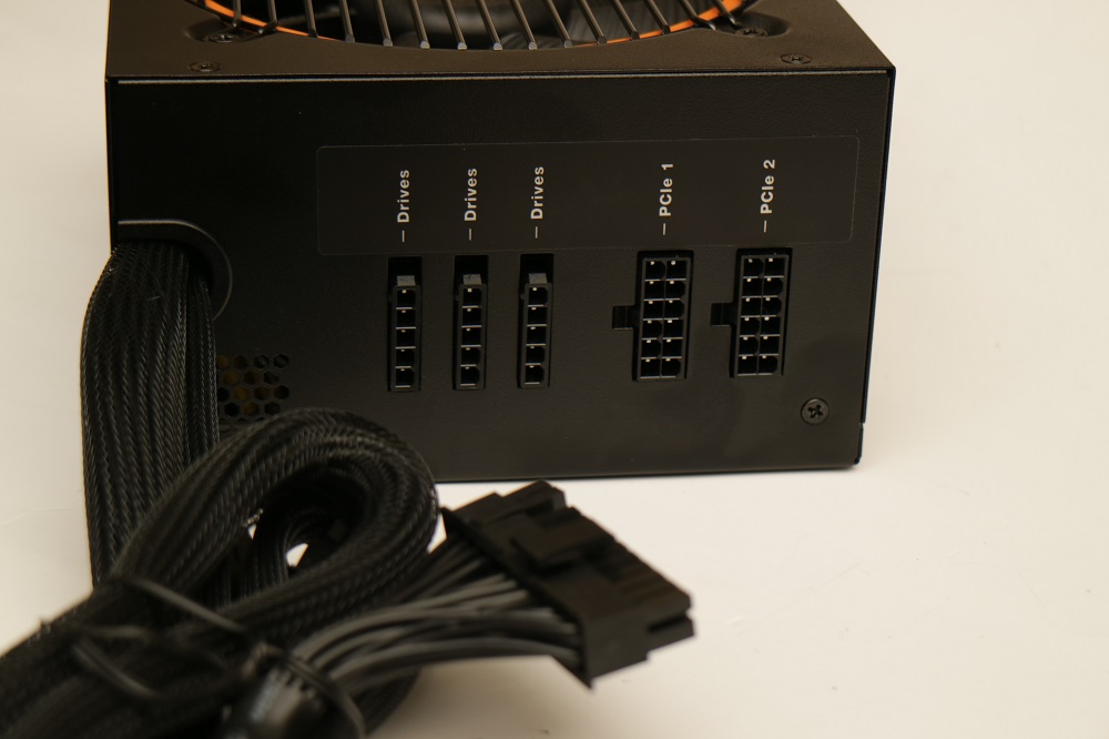

Както вече стана дума, основният сноп кабели ATX и CPU +12V са фиксирани перманентно, а останалата част от проводниците са на модулен принцип. Този формат на конектори е идентичен за всички представители на продуктовата линия Pure Power 9, като при моделите с капацитет 600W и 700W двата конектора PCIe 1 и PCIe2 се обслужват от кабели с двоен конектор към графичната карта, докато при 400W и 500W са налице единични конектори.
Като стана дума за кабели, ето какво е положението при Pure Power 9 500W:

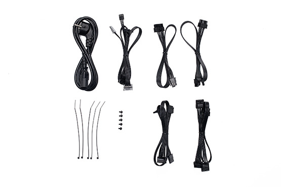

pp9_cablespp9_cables_diagНалице са общо три кабела за опроводяване на шест конектора SATA и три конектора MOLEX. Все още се намира и по един конектор за захранване на FDD. Като за 500W PSU тази бройка е напълно адекватна.

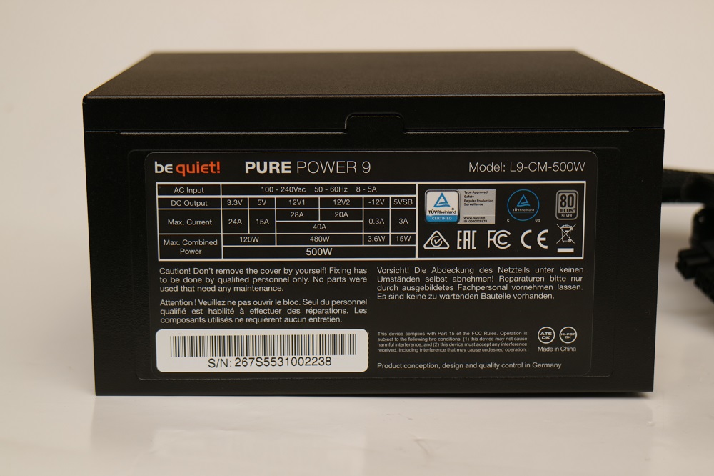

Pure Power 9 500W предлага два броя линии +12V за захранване на най-важните елементи от компютърната система. При максимална мощност от 500W, през +12V захранването може да предложи почти цялата мощност, и по-точно 480W. По отделно двете линии +12V предлагат съответно до 28А и до 20A, но сумарно общото натоварване може да достигне до 40А.
