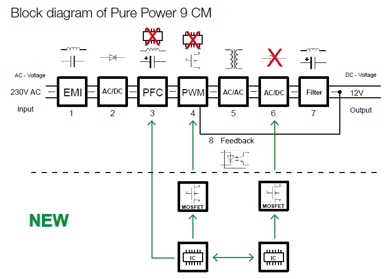

Както вече стана дума, продуктовата линия компютърни захранвания Pure Power 9 е базирана на топология тип „Active Clamp + SR“, което според Be Quiet! е бъдещето при компютърните захранвания и това не е единствената продуктова линия PSU, при които BQ! използват този тип топология.
active_clamp
Този тип топология бяга от груповата регулация и спомага за повишаване на ефективността на захранващият блок, особено по основните напрежения, каквото е например „+12V“. Tова се постига чрез активен мониторинг на натоварването и управление според самото натоварване. Според BQ! това спомага на продуктовата линия Pure Power 9 да предлага максимална ефективност независимо от нивото на натоварване, което се прилага върху PSU-то.

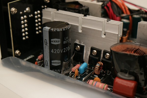

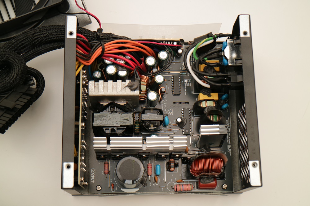

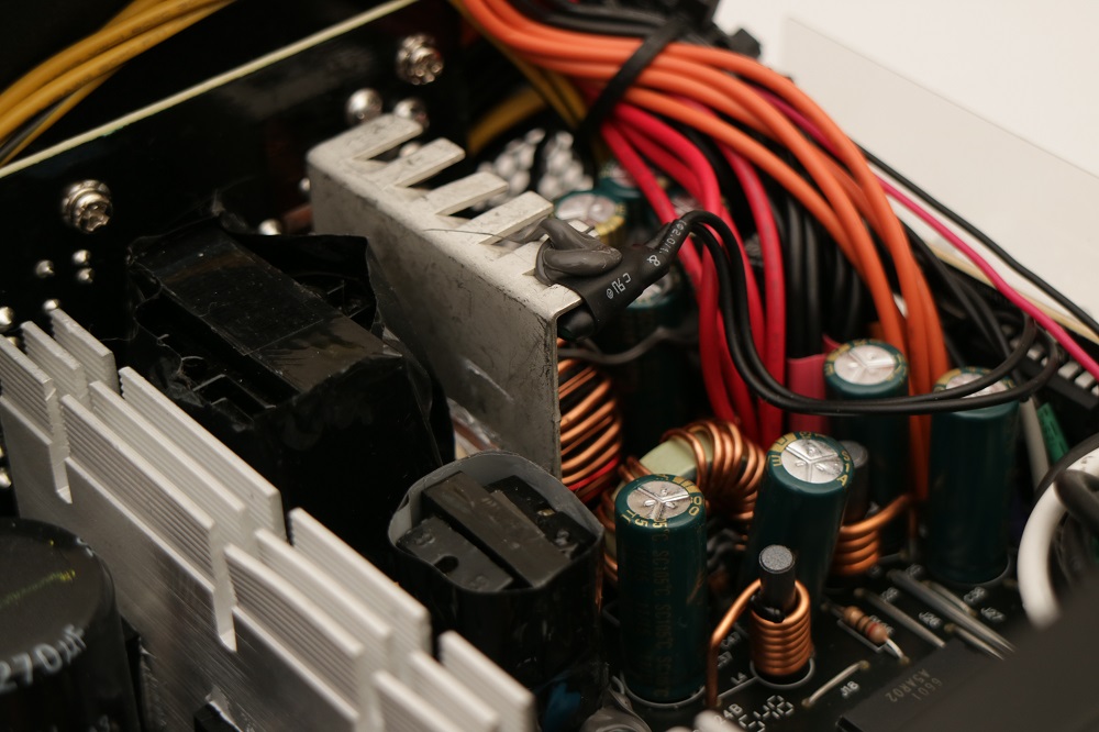

Захранващият блок демонстрира доста прилична изработка, която няма как да не прави впечатление. Не е толкова често срещано 500W PSU да предлага такова ниво на изработка. „Интериора“ изглежда доста изчистен и подреден, което е предпоставка за оптимална работа при по-продължителен период. За тази цел е необходимо и компонентната база да е на нужното ниво, като в случая от BQ! са решили да използват кондензатори TEAPO по цялата ширина на основната платка на захранващият блок.
pp9_500_inside_2

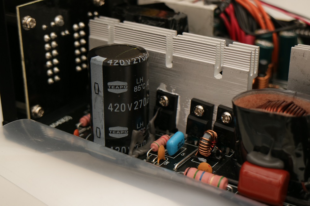

Основният високоволтов кондензатор Teapo е 420V/270uf, което е съвсем според очакванията ни за 500W PSU. Друго нещо очаквано е използването на една и съща основа за четирите захранващи блока – от 400W до 700W.
pp9_500_inside_3

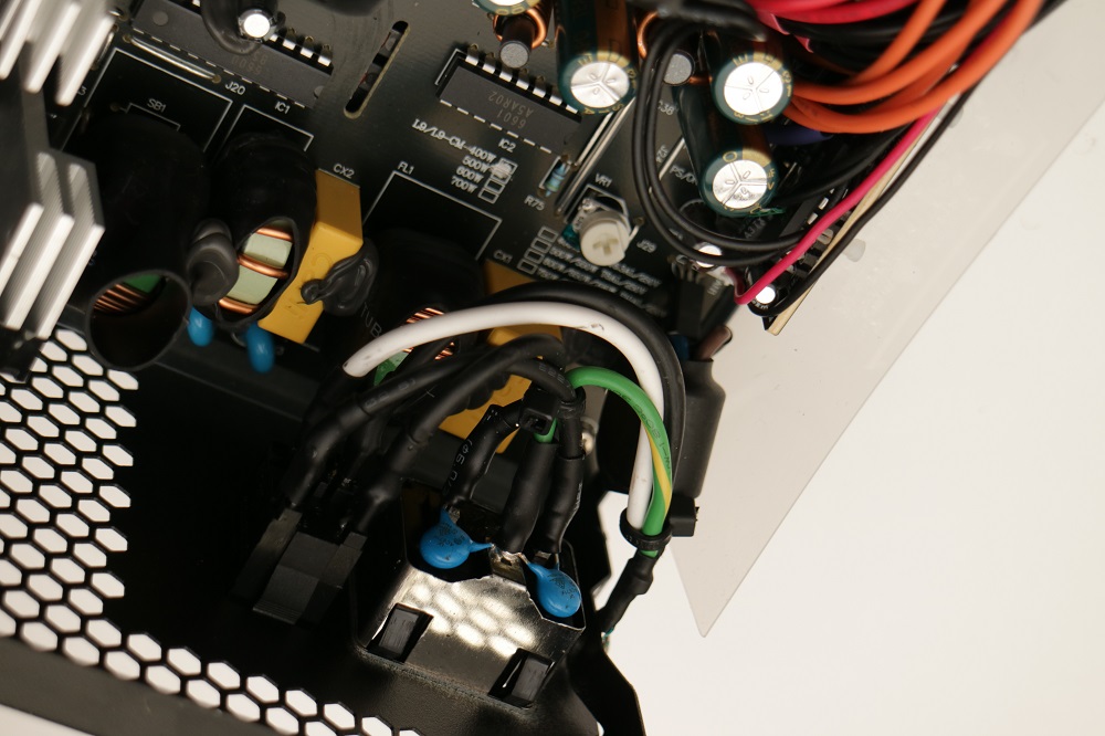

Единствената разлика, разбира се, е в силовите елементи и кондензаторите, като в 700W PSU може и да видим по-сериозни компоненти, предвид повишеното натоварване. Макар основният кондензатор да е с означение „85С“, при филтрирането в нисковолтовата част се използват по-сносни, 105С кондензатори.
pp9_500_inside_4

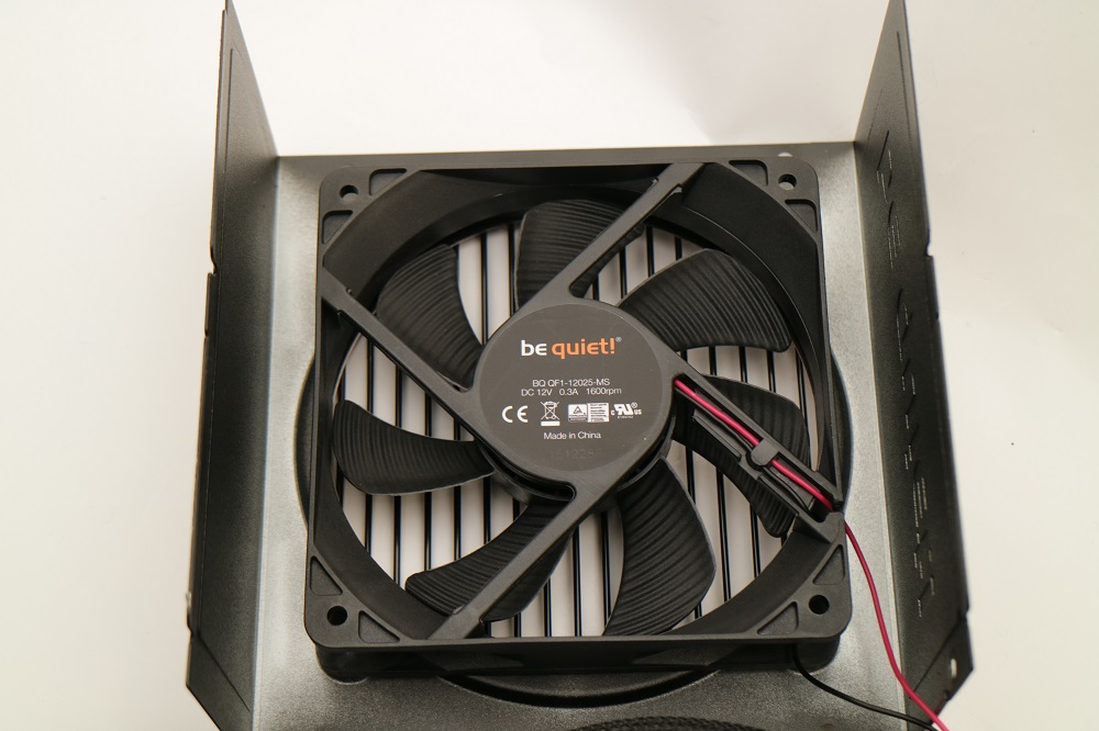

Що се отнася до охлаждащият вентилатор, за него косвено стана дума още на предишната страница. Наличният 120мм вентилатор е с максимални възможности от 45 CFM, които са повече от достатъчни за 500W 80Plus Silver PSU.
pp9_500_inside_fan
Въпреки на пръв поглед доста шумните 1600 RPM максимален „въртящ момент“ на перката, през цялото време на работа захранването предлага много тиха работа, дори и при пълно натоварване.
