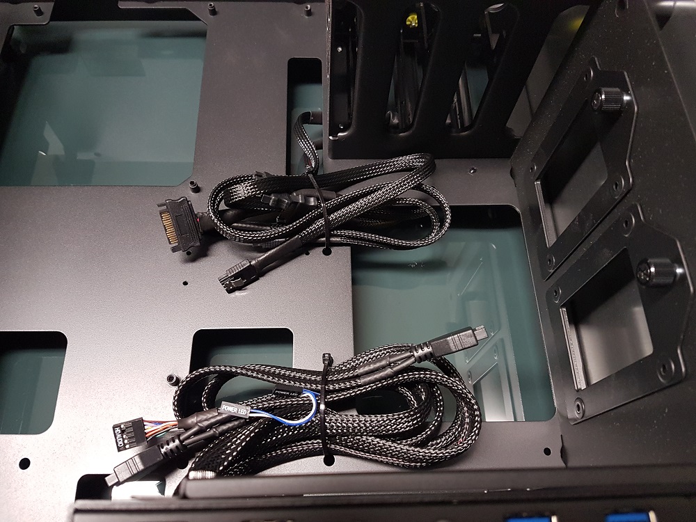

Вътрешността на In Win 904 PLUS е доста по-интересна, в сравнение с екстериора, но и това е доста логично.
904_internal
Най-долу се вижда мястото, където се инсталира захранващият блок. При него има едно условие – дължината на захранването не трябва да надвишава 268мм, защото повече място така или иначе няма да можете да намерите в интериора на 904 PLUS. Макар да е „само“ Mid Tower кутия, 904 PLUS изглежда доста просторна. Едно от предимствата й е 8-слотовият дизайн за разширителни карти, както и например сериозното пространство над позицията за 140мм вентилатор. Ако искате да инсталирате по-нестандартно дълъг графичен ускорител, 904 PLUS е създадена с тази идея – налице са 360мм свободно пространство за подобна „игра“.

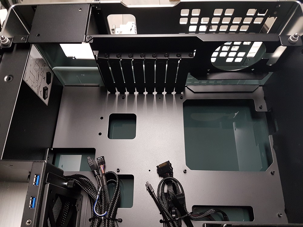

904_rear_internal
Това е малко по-различен поглед върху интериора на 904 PLUS. Тук по-ясно се вижда мястото между задният панел на кутията и декоративният заден капак. Нещо, което тук не се забелязва са двата доста прикрити „слота“ за поставяне на 2.5″ устройства SSD, а защо не и HDD.

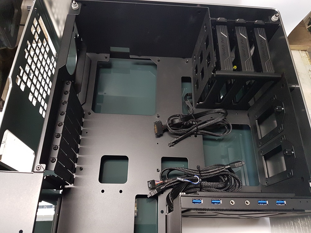

904_ssd_sata
Двата „капака“ са с доста лесен достъп, а инсталацията на устройства SSD е елементарна. Това ви спестява и трите позиции за 3.5″ (или 2.5″, каквото ви е интересно) устройства, където можете спокойно да поместите дори три броя HDD.
Нещо, което тук е видно, но не е често срещано е наличието на предварително монтирани крепежни елементи за дънната платка.

  3. Само аз ли забелязвам, че тази кутия не може да се справи с охлаждането на две „гладни“ видеокарти или на една с по-мощен/клокнат процесор?
    С един единствен извеждащ вентилатор нещата са безнадеждни.
    Брутална простотия е решението да обърнат захранването на дъното (то не че има смисъл да не е обърнато).
    Подава се дамо половината в обема на кутията и половината от отворите са леко затиснати от някакво „жилезо“.
    Вместо да помага с охлаждането ще отвежда по-хладния върдух влезнал през отвора над „голямата и мега практичка дупка“.
    Ами ако захранването не включва перка до 4-500 вата консумация какво правим?
    Когато се включи ще засмуче изключително топъл въздух от кутията.
    Красиво, но супер нефунционално.
