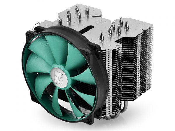

Притежаващ името Lucifer, този охладител на DeepCool би трябвало да е замислен за сериозна жега и горещи преживявания. В този ред на мисли не е учудващо, че от китайският му създател са заявили максимални охлаждащи възможности от 300W, с каквато заявка могат да се похвалят само най-добрите въздушни охладители за процесор, налични на компютърният пазар от няколко години насам. 300W охлаждащ капацитет би трябвало да гарантират доста приятни работни температури и при нашият тестов процесор Core i7-5930K в неговият овърклокнат режим.
lucifer_first_side
Поглеждайки към дизайна на Lucifer V2 се забелязва доста солидният радиаторен блок, като вентилаторът някак си стои малко настрани. Имайте предвид, че без вентилатора си Lucifer V2 е над 900 грама и принципно може да се сравнява с двусекционните охладители тип „кула“ не само по тегло, но и по разсейваща повърхност на алуминиевите ламели. Lucifer V2 е изграден от алуминиев радиатор, медни топлинни тръби ф6 и медна основа, полирана до блясък. Всичко това е покрито с никел, а медните тръби са плътно запоени за основата с цел постигане на максимална охлаждаща ефективност и топлопроводност.

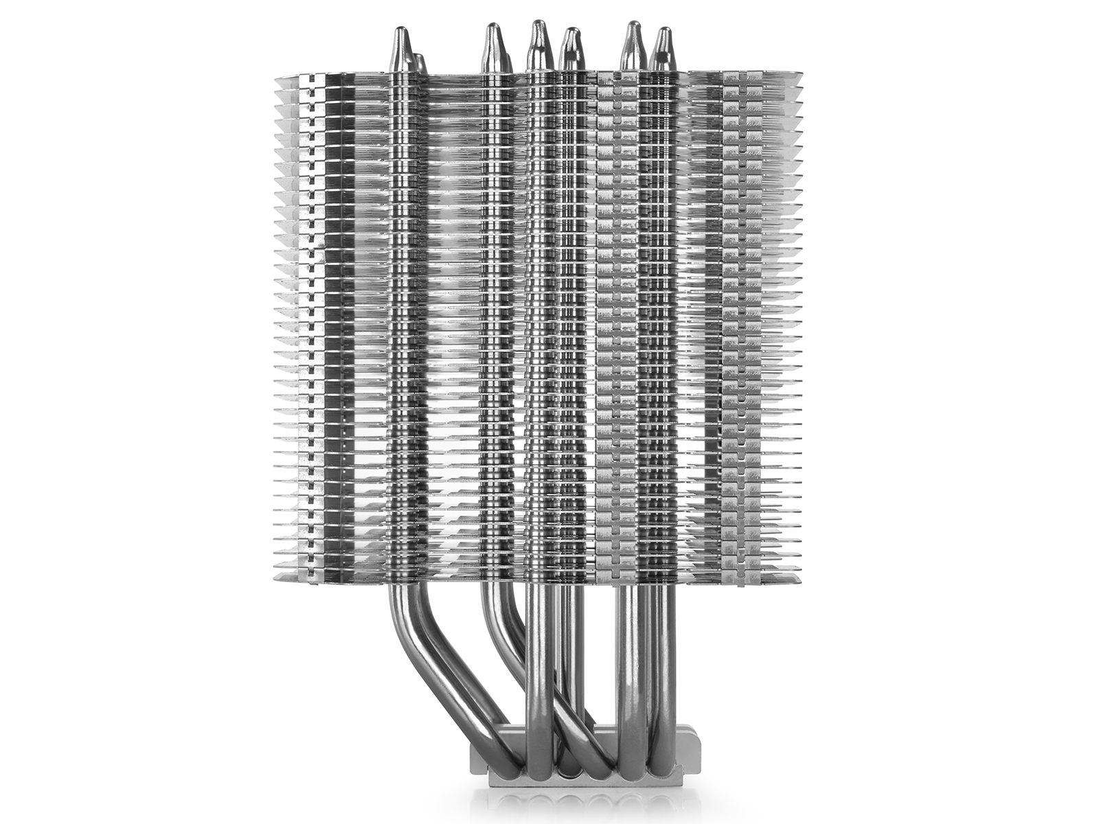

lucifer_bottom

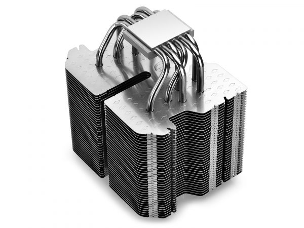

Поглеждайки охладителя отдолу се забелязва, че от DeepCool са искали да постигнат максимално голяма разсейваща повърхност на радиаторната част, като „каналът“ направен от едната страна е само и единствено с цел подсигуряване на монтажа на охладителя върху различните процесорни платформи. Ако мислено продължите канала до другият край на радиаторният блок можете да визуализирате и две радиаторни кули, към които се разсейва топлината от медните тръби.

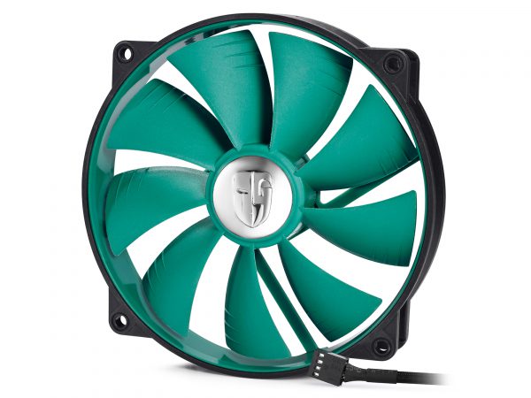

lucifer_fan
Споменатият по-горе 140мм вентилатор е цялата особеност на Lucifer V2, която го разграничава от предшественика Lucifer. Новата перка може да работи на доста ниските 300 RPM, при които да създава макар и минимален въздушен поток, но пък да запази заявката „Silent“, която Lucifer V2 притежава без инсталиран вентилатор (12 dBa при 300 RPM).

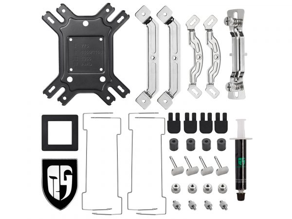

Окомплектовката към Lucifer V2 притежава всички необходими крепежни елементи за инсталацията му върху споменатите вече процесорни платформи:
lucifer_pack
Макар да се предлага със само един вентилатор, в окомплектовката са налице и втори комплект захващащи елементи за поставянето на допълнителен 140mm вентилатор, което да повиши ефективността на Lucifer V2 в различни варианти на приложение.
