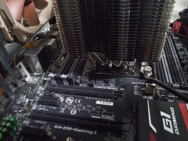

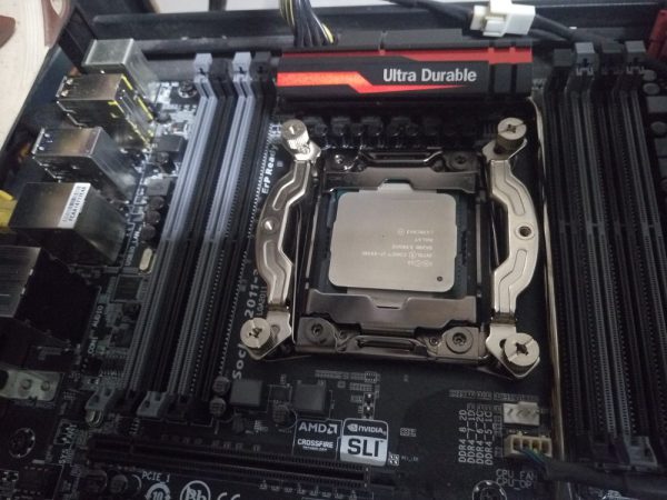

Поставянето на основните крепежни елементи е лесната част от нещата… както при почти всички охладители, когато ги инсталираме на LGA2011-3. След това, обаче, самото закрепване на охладителя върху крепежните елементи може да отнеме време. Основната задържаща пластина, която притиска медната основа към процесора притежава от двете си страни подвижни винтове, които доста лесно се плъзгат по гнездото. И макар това да е създадено с улеснение при инсталацията на различните процесорни сокети, бъркането с отвертката през целият радиаторен блок и завиването на винта може да се окаже пипкава задача, когато дънната платка не е извън кутията.
mount_6
Тук се вижда вече поставеният радиатор, като на пръв поглед доста от слотовете DIMM са блокирани. Всъщност това важи единствено за най-вътрешният черен слот, от ляво, който с нашите тестови памети бе недостъпен. Двата сиви слота от своя страна можеха да приемат модулите памет DDR4. Що се отнася до достъпна до първият слот PCI Express x16, 140мм ширина на радиаторният блок гарантират, че проблеми със съвместимостта със слота PCIe x16 няма да има.

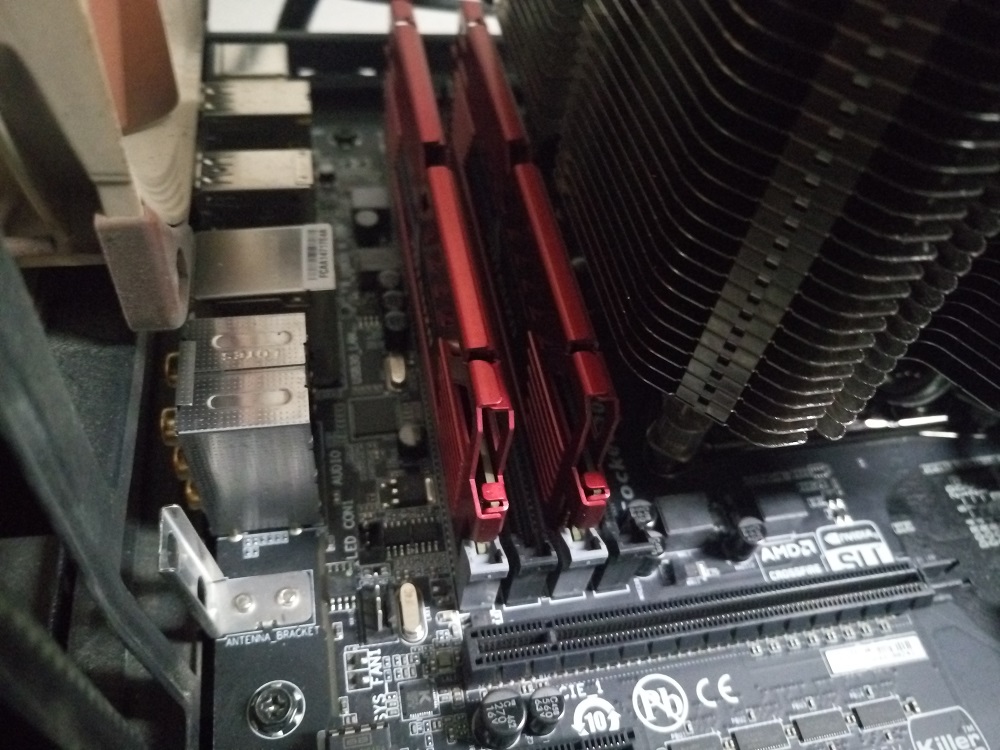

mount_3
Мястото наистина е доста ограничено, но вътрешният модул памет DDR4 не е плътно натиснат в радиаторният блок, налице е поне 1мм отстояние.

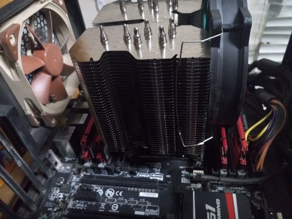

mount_4
Както добре се вижда, след инсталиране на паметта DDR4 се наложи да повдигнем леко вентилатора, защото иначе монтажа му бе невъзможен. Въпреки това нашето тестово шаси HAF-XB спокойно съумя да събере охладителя и в този му вариант на инсталация, като горният капак на HAF-а се затвори напълно нормално.
