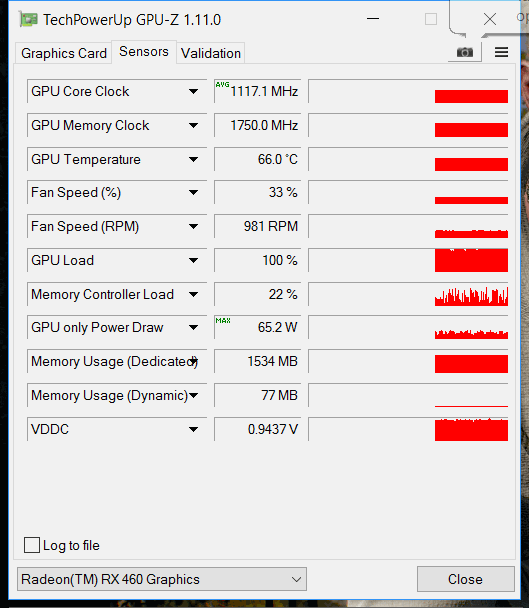

Всички съвременни адаптери използват така наречените „турбо честоти“, които позволяват на графичният адаптер да работи на доста по-висока от базовата си честота, докато се спазват определени условия като темпертура и консумация. По всичко изглежда че 75-те Вт TDP на RX460 са сериозно ограничение, тъй като по време на игра картата рядко достига максималното си турбо от 1212 МХц, като повечето време прекарва на близо 100 МХц по-ниска честота. Това се вижда и на долната снимка от CPU-Z.

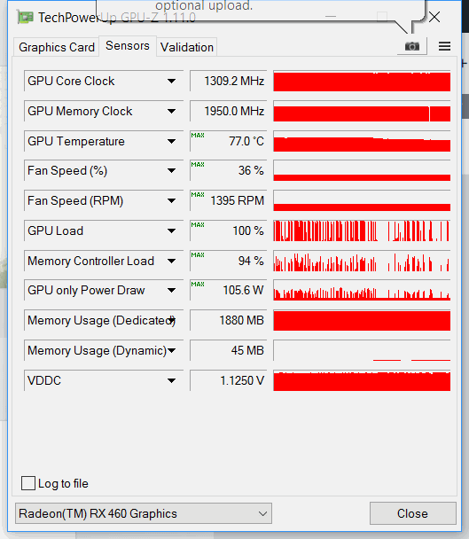

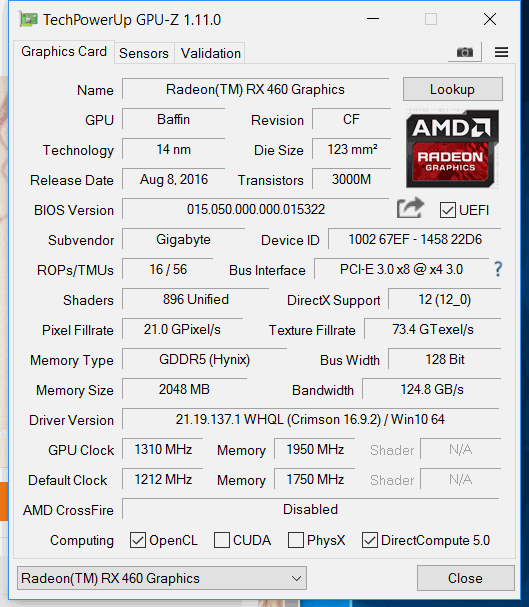

Въпреки това поех риска да пробвам възможностите на картата за овърклок, като се ограничих до максимума, който ще се постигне без увеличени на напрежението. В случая това беше 1310 МХц за ядрото и 1900 МХц за паметта или по около 8% прираст и в двата случая. Естествено тестовете бяха проведени с увеличен 50% PowerTune лимит, което е и максимума позволен от драйвера.
И макар че в този случай повечето време картата прекарваше на 1310 МХз, все пак имаше ситуации, в които имаше спадове до 1289 МХц. Т.Е. дори с 50% увеличение на консумацията, реалния ви максимум е около 1300 МХц, тъй като дори и картата да може повече след увеличение на напрежението, вероятно няма да прекарва много време на максималната си честота.

Жалко че не се клокват повече както паскал. Така си е Консумацията при овърклока се е повишила 64%, в следствие на напрежението на квадрат 1.18*1.18, честотата линейно 18%. 65 вата стават 105 вата. Иначе процесорите I3 вървят и по 60 лв. i5/i7 все тая като няма дъна за тях стават ключодържатели.
