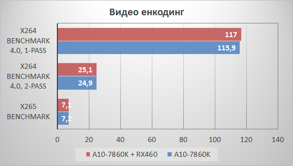

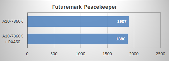

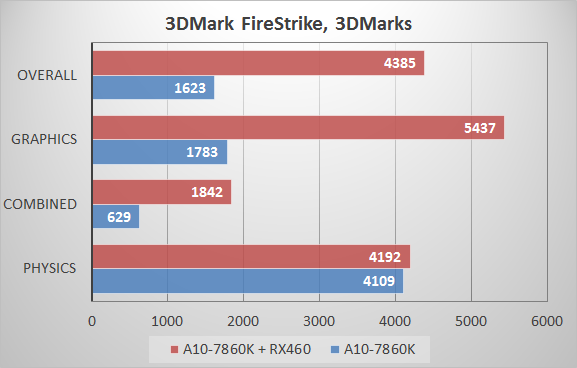

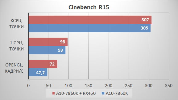

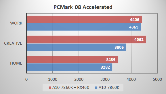

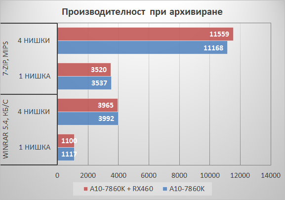

Първо тестовете за ежедневна производителност. Както виждате с изключение на използващите графично ускорение тестове на PCMark 8 и OpenGL теста на Cinebench, разликите между използването на вграденото видео и външната видео карта се побират практически изцяло в рамките на статистическата грешка. Което на свой ред е голямо постижение за интеграцията и не би следвало да ви е страх, че губите производителност използвайки вграденото видео. Е, освен ако програмите, които ползвате не го за ускорение на изчисления, при което може да спечелите малко. Но като цяло – за офис машина и непретенциозен домашен компютър, няма никаква съществена причина да бягате от вграденият графичен адаптер.

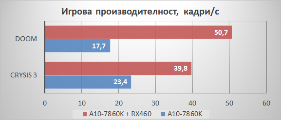

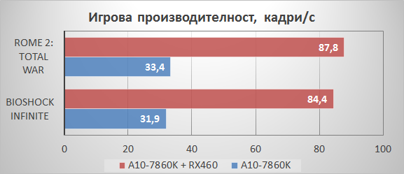

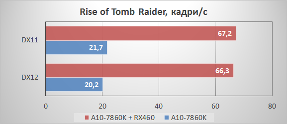

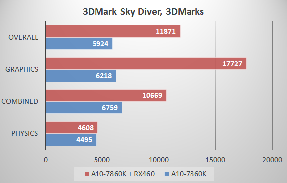

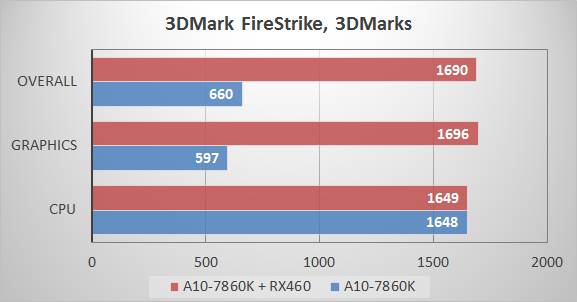

При игрите обаче ситуацията е коренно различна. Едва ли някой ще се учуди, че дискретният графичен адаптер дори от нисък клас дава много по-добра производителност. Погледнато усреднено, дискретният адаптер е 2,6 пъти по-бърз (или ако ви е по-удобно – със 162% по-бърз, като минимума е 1,7х в Crysis 3 а максимума е 3,3 пъти в Rise of Tomb Raider DX12). И все пак имайте предвид, че става дума за нов модел, по-старите модели под 100 долара ще намалят разликата, а ако опрете до такива с DDR3 памет, то може да се окаже дори, че вграденото видео е по-бързо. Във всеки случай обаче, ако машината ще се ползва предимно за игри, определено има смисъл да се замислите за комбинация от по-евтин процесор и видеокарта от класа на RX460, вместо да разчитате само на вграденото видео. Но пък и комбинацията от процесор и дискретен графичен адаптер при всички случаи ще ви излезе по-скъпо.
