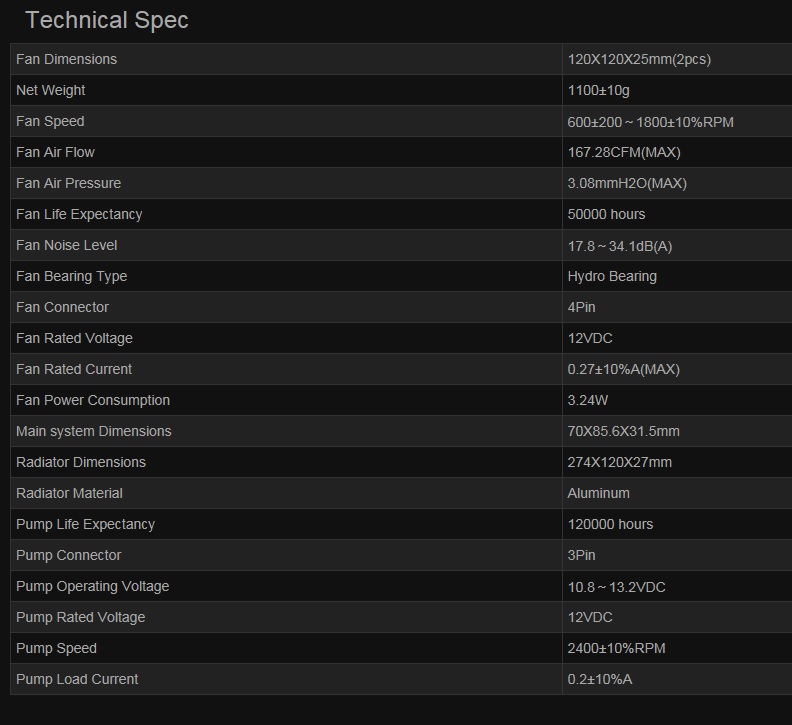

Да погледнем и основните характеристики на Deep Cool Maelstrom 240T:
240t_specs
Като цяло Maelstrom 240T притежава едни съвременни характеристики за AIO воден охладител, комбиниращ алуминиев радиатор с дебелина от 27мм, два вентилатора 120мм и воден блок с кръгло тяло. С общо тегло от около 1100гр, Maelstrom 240T определено не е най-тежкият 240мм AIO Water Cooler, който сме виждали, но конкретно теглото му едва ли е от значение в 99% от случаите.

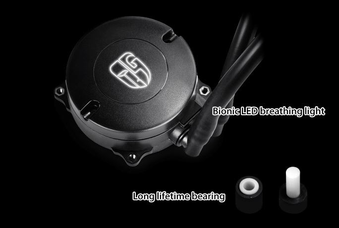

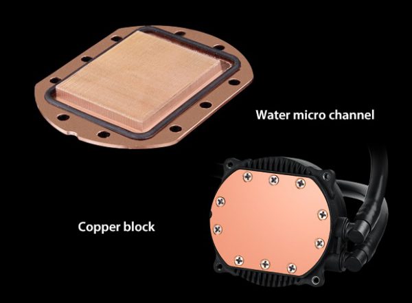

Водният блок на Maelstrom 240T е от ново поколение, изработен от мед и с помпа притежаваща циркониево-керамично лагеруване. Deep Cool особено се гордеят с тази особеност на водният си блок, като според тях тази сглобка е способна на десетки хиляди часове безпроблемна работа (това си личи и по заявката за 120 000 часа MTBF). Микроканалите на основата на водния блок са с широчина от едва 0.2мм, което е още една предпоставка за много добро представяне и висока ефективност по време на работа. Водният блок е екипиран със собствен кабел за захранване с 3-pin конектор, което недвусмислено подсказва, че тук от Deep Cool не търсят вариант за PWM контрол, дори напротив – помпата винаги трябва да е на 100%.

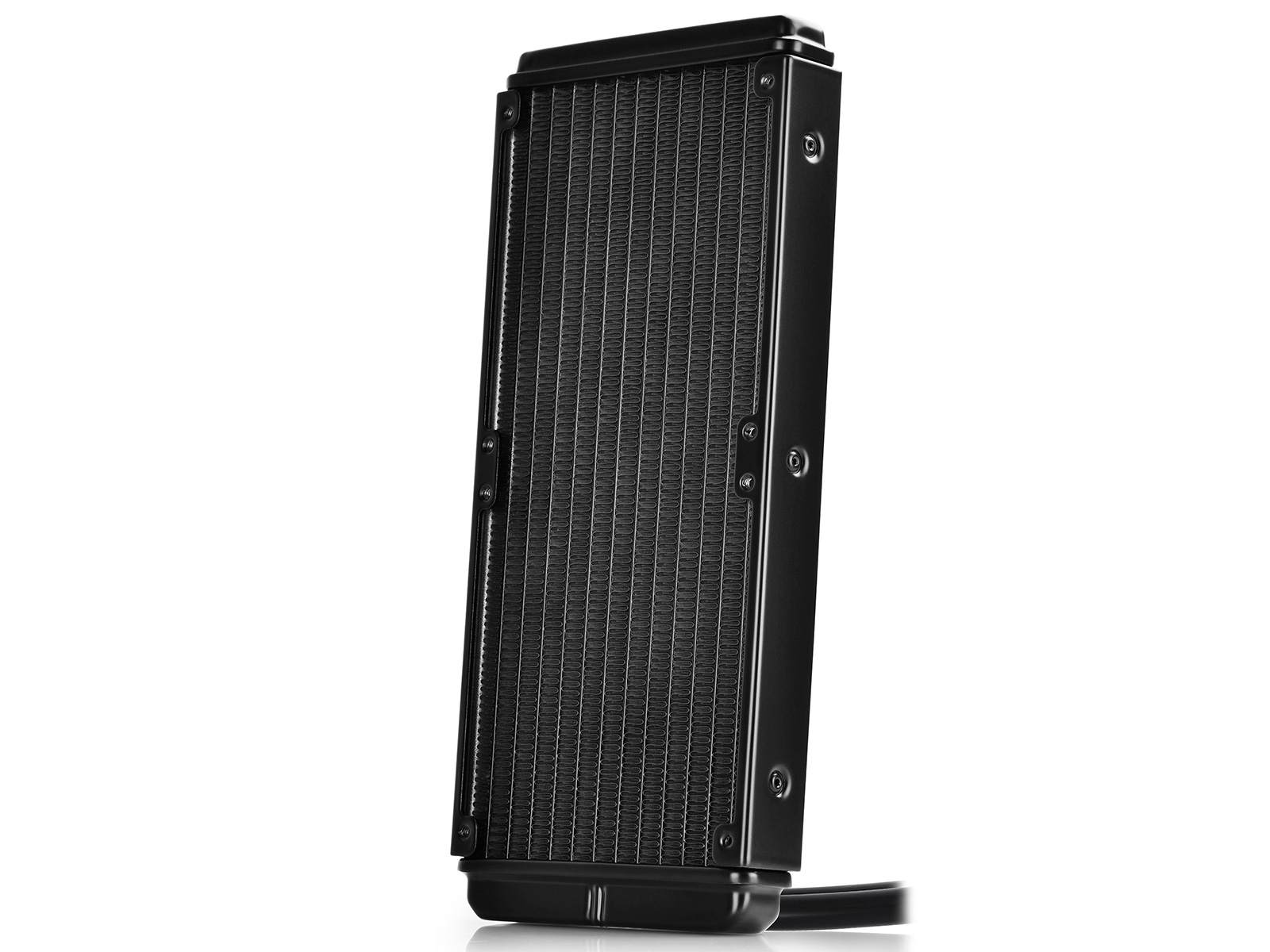

Радиаторът, от своя страна, изглежда доста семпъл и не претендира с кой знае какви иновации в дизайна или нещо по-запомнящо се, но този вариант на водни радиатори са се доказали през годините, поради което предполагам, че Deep Cool са решили да заложат на нещо сигурно.
240t_radiator
Радиаторът е с дебелина от 27мм, като широчината и височината са съответно 240мм и 120мм. Този радиатор е с „V“-образен дизайн на ламелите, като към него Maelstrom 240T притежава два доста сносни 120мм вентилатора:

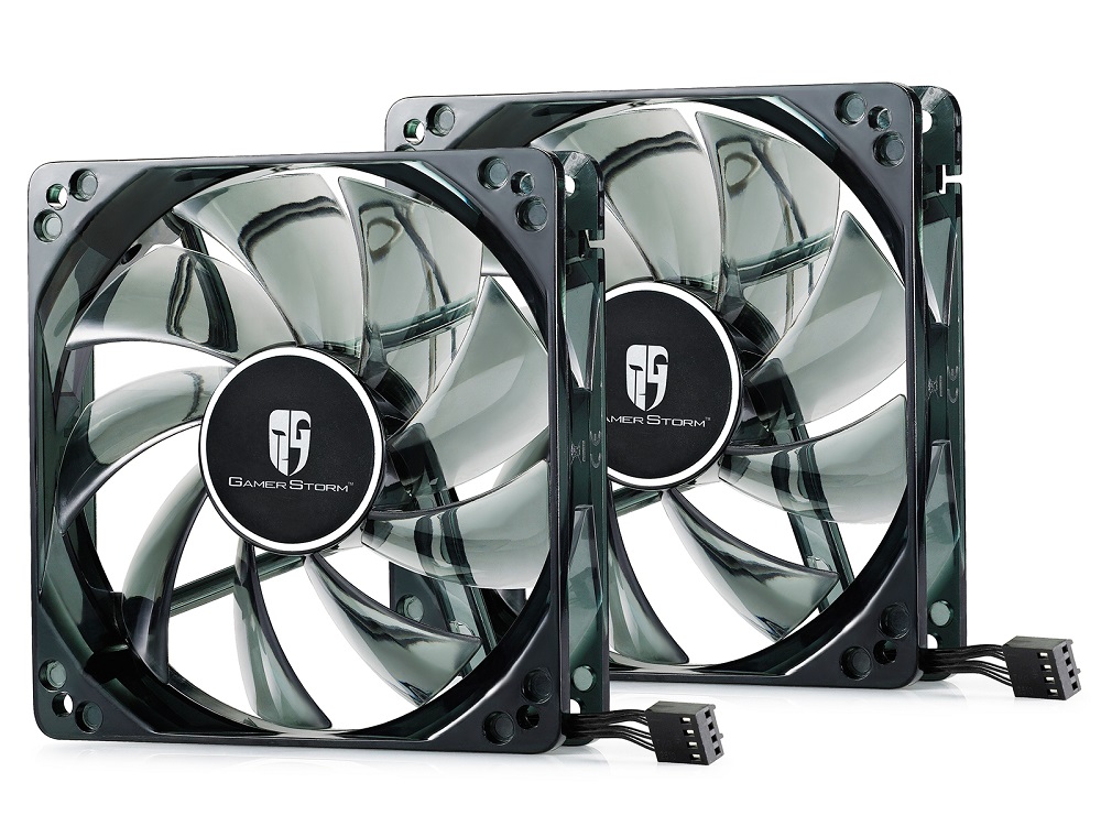

240t_fansЗа разлика от помпата на водният блок, двата вентилатора притежават PWM контрол. С максимални обороти от 1800 RPM, тези перки са способни на 167 CFM общо, или по около 83 CFM за всяка по отделно, както и максимално статично налягане от 3.08mm H2О. Това, разбира се, не се случва без съответното ниво на шум – при максимални обороти тези две перки се чуват доста отчетливо, но по-важното в случая е, че едва ли ще имате нужда от толкова много въздушен поток. При намалени обороти двата вентилатора са далеч по-поносими и почти не се отличават от фоновият шум на стандартните вентилатори в нашата тестова кутия InWin GROne.

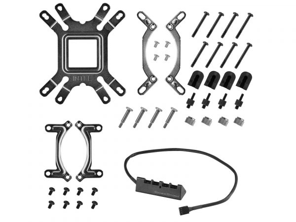

Не на последно място ще споменем и окомплектовката/крепежните елементи към Maelstrom 240T:
240t_accessoriesПолучавате всичко необходимо, че да можете да инсталирате Maelstrom 240T на всички съвременни и не чак толкова съвременни процесорни сокети на Intel и AMD. Наред с това е налице и специален FAN Hub – „разклонител“ за вентилатори, който можете да използвате, ако искате да закачите двата вентилатора на AIO охладителя, че дори и повече. Тук не бихме ви посъветвали да добавите и конектора на водната помпа – него си го управлявайте директно чрез 3-pin конектор на дънната платка, за да може помпата да работи на максимум през цялото време.
