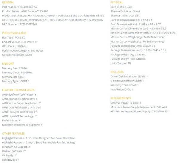

Технически характеристики на RX-480P8DFA6 / RX 480 GTR 8GB GDDR5 TRUE OC 1288MHZ
480_gtr_specs
Като един от двата GTR-а, XFX RX 480 8 GB GTR работи на завишена спрямо номиналната (според AMD) тактова честота на ядрото, но не говорим за нещо над 1300 MHz, ами за 1288 MHz. На пръв поглед това не изглежда кой знае колко сериозно като фабрично постижение, но от наша гледна точка е една добра отправна точка за нещо по-„така“. Паметта, от своя страна, работи при очакваните 2000 MHz (8 Gbps).

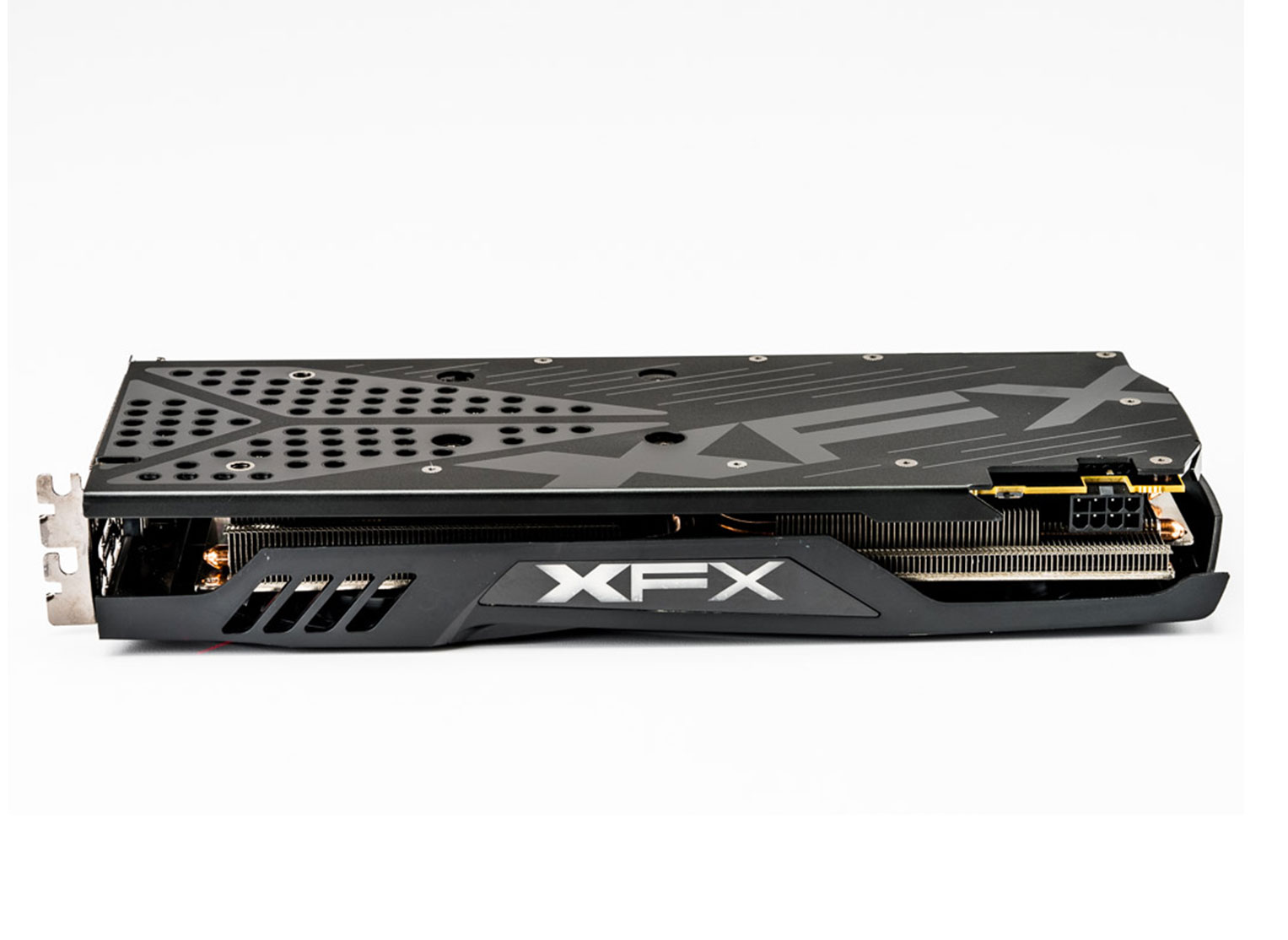

480_gtr_card_back_side

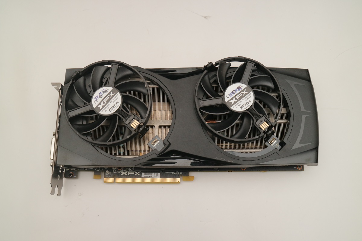

На пръв поглед се вижда, че е налице много добра изработка. Качеството на материалите е на ниво, дизайна също. От XFX са решили да покажат, че все още са в състояние да правят сериозни графични ускорители и по този RX 480 8 GB GTR определено си личи.

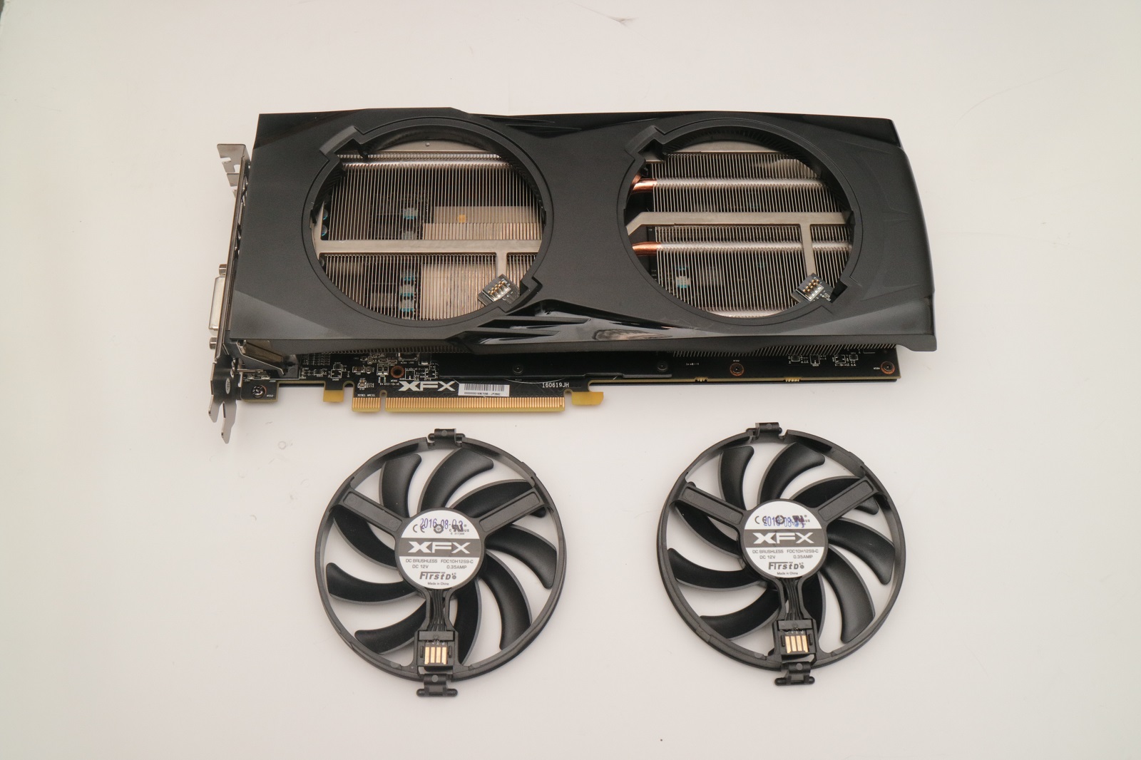

480_gtr_8gb_card_fans_off2
Една от отличителните черти на XFX RX 480 8 GB GTR е възможността за лесно деинсталиране/подмяна/почистване на двата вентилатора, които междувпрочем са необсужваеми и са производство на „FirstD“. Тази версия на XFX RX 480 8 GB се предлага с 3+2 години гаранция, като допълнителните две години са именно свързани с двата вентилатора и обхващат само тях. По този начин перките на тази карта имат 5г. гаранция и при необходимост за подмяна, същата ще се извършва буквално за секунди.
За секунди се прави и почистването не само на двата вентилатора, но и на радиатора под тях. Не е нужно да разглобявате каквото и да било от останалата част от графичният ускорител.

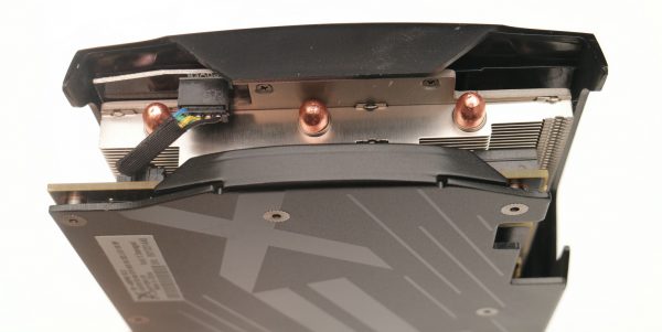

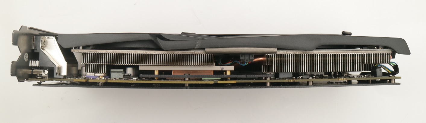

Още от горната снимка се вижда, че охладителят на XFX RX 480 8 GB GTR е разположен по цялата дължина на платката, като радиаторната част е разделена на два сегмента т.е. налице са два алуминиеви радиатора. Левият сегмент се намира над графичното ядро и се допира също до VRM елементите, докато десният сегмент е свързан чрез три топлинни тръби с левият и служи за допълнителна повърхност за усвояване и разсейване на топлината. Трите топлинни тръби са ф6.
480_gtr_8gb_card_heatpipe
Този охладител може да се окаже, че върши отлична работа не само при номинални настройки, но и след доста приличен овърклок. Но за това ще стане дума след малко.

480_gtr_8gb_card_bottom
От тази снимка се вижда много добре какво представлява радиаторната част на охладителя. Факт е, че не е от най-сносните изпълнения, които сме виждали, но предвид топлинните характеристики на ядрото Polaris 10, много повече алуминий не е съвсем нужен, че и оправдан. Предвид наличието на подобен охладител едва ли е учудващо, че при номинални настройки този графичен ускорител е просто безшумен.

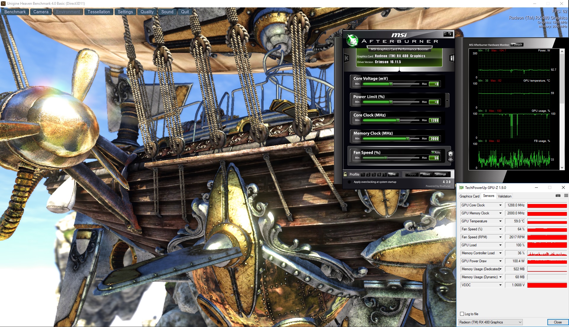

Като работни температури, XFX RX 480 8 GB GTR се представи повече от блестящо:
rx480gtr_heaven_temp_normal
В нашето тестово шаси InWin GRone, този графичен ускорител работеше при доста ниските 59С, в комбинация с 64% обороти на вентилаторите. Определено човек може да си направи една по-добра крива на поведение на двете перки, която да доведе до напълно безшумна работа на картата при заводските й настройки.
