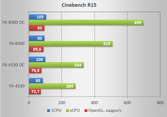

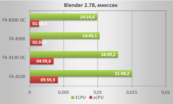

Предвид дадената ситуация едва ли някой е очаквал нещо различна освен тотална доминация на FX-8300. Въпреки това част от резултатите лично за мен са изнендващи. Например огромното предимство в Blender резултатите. Предвид разликата в тактовата честота, лично моето очакване беше за около 70-80% прираст в многонишковите резултати и около 10-15% в еднонишковите. Както всъщност е ситуацията в Cinebench. В Blender обаче FX-8300 е по-бърз цели 130% при стандартни честоти и достига до 150% след овърклок в многонишковият режим, а в еднонишков разликата е 47 и 31% съответно. Всъщност и в Cinebench има подобен резултат, и това е в OpenGL теста. Причината за предимството в Blender е възможно да се дължи на разлика в оптимизациите, като FX-8300 поддържа FMA3 набора от инструкции за комбинирано изпълнение на умножение+събиране. Този набор се поддържа от и от процесорите на Intel, поради което е възможно тази версия на Blender да е оптимизирана с FMA3. FX-4130 поддържа само версията FMA4 на AMD.
Cinebench R15

Blender 2.78
chart2

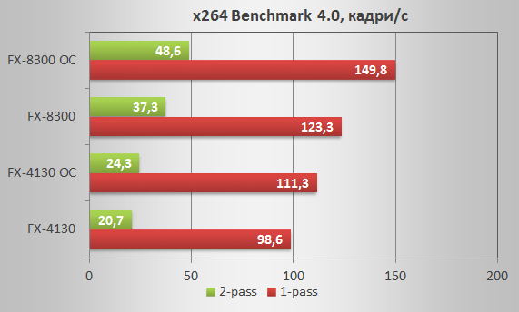

x.264 Benchmark 4.0
chart3

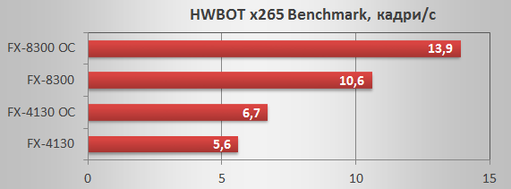

x.265 Benchmark
chart4

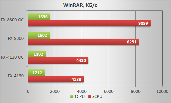

WinRAR Benchmark
chart6

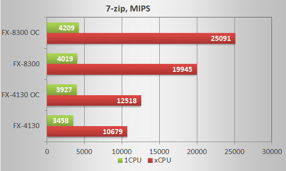

7Zip Benchmark
chart7
Малко по-близко до очакваното са резултите при видеоенкодинг с х264 и х265 тестовете, като в многонишков режим на стандартни честоти разликата е около 80% и 100% след овърклок, но пък в еднонишков тя достига 25-34. Подобна е ситуацията и с архиваторите, като единствено в 7-zip в еднонишков режим разликата е около и под 15-16%. Интересното е че дори в браузърният тест Peacekeeper има нелоша полза от FX-8300.
