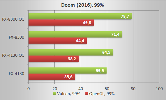

Заедно с това OCAT ни дава директно и така нареченият “99th percentile” резултат, който отбелязва производителността, над която играта прекарва 99% от времето. Това следва да се означва като минималните кадри постигнати от играта, но за разлика типичната стойност давана като минимални кадри, която отчита просто единственият момент с минимална производителност, 99%-ният резултат представлява нещо като „усреднена минимална“ производителност. Макар това да не изглежда като голяма разлика, тя всъщност е доста значима, тъй като минималните кадри могат да са еднократен феномен при време на теста и да се дължат на съвсем странични фактори, като моментно забавяне в самото начало поради зареждане от твърдият диск например, докато 99%-тния резултат най-вероятно се дължи на комбинацията от множество моменти с минимална производителност и той реално може да бъде усетен от играча по време на игра.

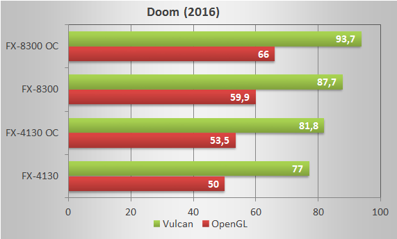

Към групата на Crysis 3 можем да присъединим и Doom (2016), като макар новата версия на древната игра е особено чувствителна към процесорната производителност, то ситуацията в нея не е толкова драматична, като дори FX-4130 на стандартни честоти успява да покрие минимума от 30 кадъра както в OpenGL, така и във Vulcan, и също така както като средните кадри, така и като 99% резултат. Което обаче не означава че разлика между процесорите и честотите няма, напротив. Набива се на очи и огромната разлика в използването на Vulcan API вместо по-старият OpenGL, като никой от процесорите няма проблеми в производителността с Vulcan, като FX-4130 в този случай дори с 99%-тния си резултат се докосва до „магическите“ 60 кадъра в секунда. Във всеки случай в подобни бързи екшъни ще имате полза от колкото можете повече производителност, така че FX-8300 ви предоставя реално предимство, като отново побеждава дори овърклокнатият FX-4130. Заедно с това може да се отбележи, че 4-модулният процесор дава и забележимо по-добри резултати и при 99%-тните стойности, особено в OpenGL.

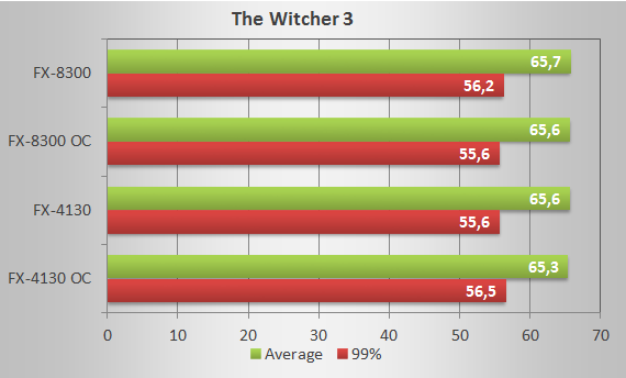

Втората група тестове е тези, при които процесорът има минимално или директно никакво влияние на резултатите. Особено очевидно е това при The Witcher 3, при която разликата между отделните процесори е в рамките на 0,1 кадъра в секунда при средните и под 1 кадър при 99%-тните резултати. Това може и да се дължи на избраното място за тестване на играта, за момента изглежда че производителността изцяло опира в графичния адаптер, а постигнатите резултати от процесорите са достатъчни за комфортна игра.
