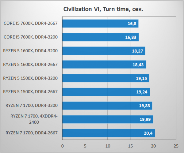

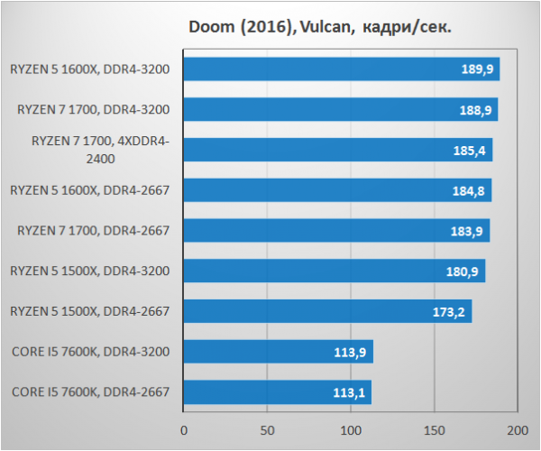

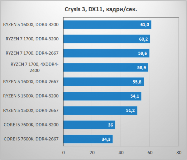

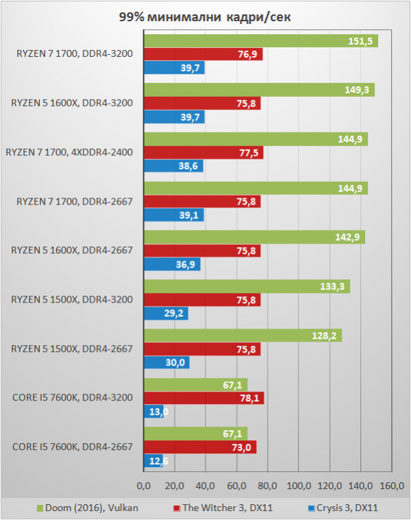

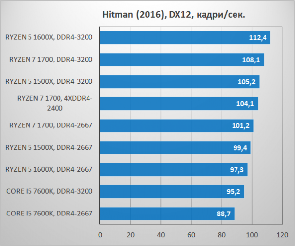

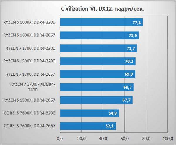

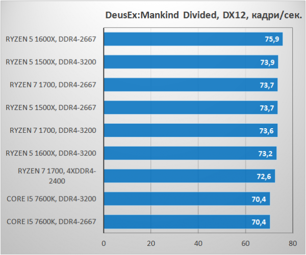

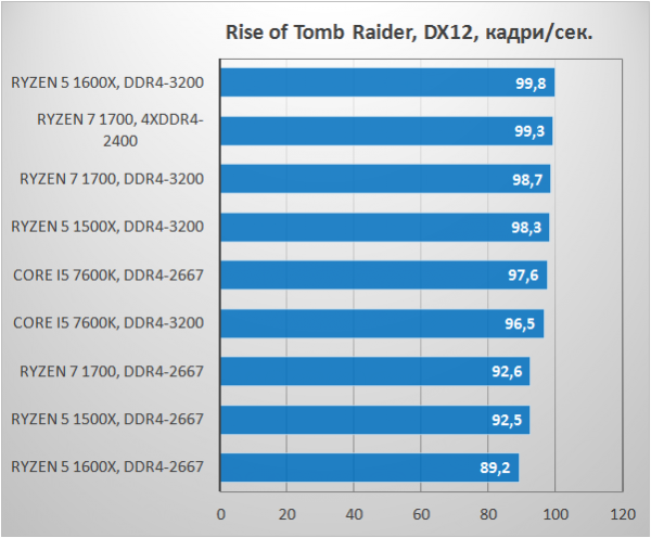

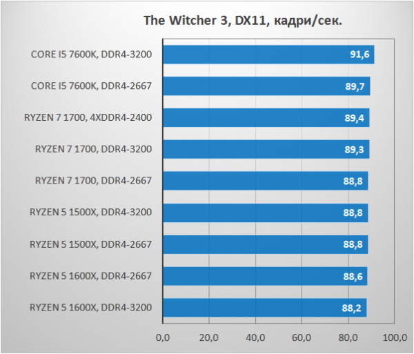

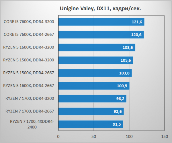

В игрите нещата стоят подобно, но като цяло има малко по-изразен ефект от честотата на паметта. Специално за целта тествах само в 1600х900 резолюция, за да намаля влиянието от производителността на графичният адаптер. И да, повишението на честотата на паметта ви дава няколко процента прираст, като в редки случаи разликата е над 10% (и то отново най-вече при 1600Х). Отново ефективността при Ryzen е малко по-висока спрямо Core i5, като изненадващо най-нисък е ефекта за Ryzen 7 1700 и най-голям за Ryzen 5 1600. Според тези резултати лично за мен изглежда, че ползата се влияе от честотата на Infinity Fabric, като при по-високочестотните модели има по-голямо „наказaние“ за синхронизация между честотите на преносната среда и ядрата, което се намалява по-сериозно при увеличението на скоростта на паметта и респективно преносната среда.
И накрая като междинно заключение – трябва ли обезателно да гоните висока честота на паметта при Ryzen? Аз бих казал по-скоро не. Да има прираст, но той се измерва средно в цифра проценти, като при това цифрата не е повече от 5%. На фона на цените на DDR4-3200 съвместимата паметта дали не е по-добре да вземете по-обикновена 2400 или 2667 памет и да инвестирате разликата в една стъпка по-висок процесор? Или в по-голям обем на паметта? Разбира се има и изключения, като изглежда поне с Ryzen 5 1600X има случаи в които може да добавите около и над 10% производителност. Е, ако целта ви е максимален овърклок и изцеждане на максимума – то да, може би ви трябва бърза памет. Но ако целта ви е работа на стандартни честоти или само лек овърклок с бокосовия охладител, може да минете дори с ДДР4-2400 памет. Заедно с това не трябва да се плашите и от използването на 4-стика по-бавна памет, като на практика няма загуба на производителност между 4xDDR4-2400 и 2xDDR3-2667 памет. Явно повечето банки компенсират ефектите от увеличената латнентост.
