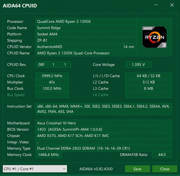

Боксовият охладител Wright Stealth върши повече от прилична работа. Макар че го монтирах за бърза проверка само на Ryzen 3 1300X, няма причини да не се справя дори по-добре с 1200, предвид по-ниската консумация на последния. В стандартен режим и при автоматично управление, температурата на капачката достигаше до 61 градуса при около 1660/мин, което оставя охладителя практически безшумен. Нещо повече, макар че не успях да постигна стабилност на 4 ГХц, работата на 3,9 ГХц се оказа напълно възможна дори в автоматичен режим, като температурате се повиши с 5 градуса, а оборотите достигнаха до малко над 2000. Разбира се немалка част се дължи и на факта, че процесорът работеше с около 60 мВ по-ниско напрежение в сравнение с 4 ГХц.
Постигането заветните 4 ГХц с помощта на Ryzen 3 1300X се оказа възможно с помощта на тестовият охладител Noctua NH-U12S и напрежение от около 1,4 В под товар. При това температурата на процесора не превишаваше 57 градуса при продължителна работа. За съжаление семпъла Ryzen 3 1200 се оказа изключително слаба бройка, и постигна едва 3,8 ГХц при сходно напрежение. И в двата случая паметта работеше като DDR4-2933, тъй като за момента постигането на DDR4-3200 с използвания кит (Corsair Vengeance LPX) се оказа сложно. Това не значи обаче, че е напълно непостижимо с тези процесори, като все повече модели дънни платки имат тази възможност след обновяване с най-актуалният BIOS за модела.
