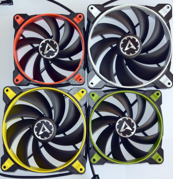

Първо, с риск да разочаровам част от вас – новите модели не разполагат с каквато и да е подсветка, така че ако търсите нещо да осветява кутията ви, то тези модели не са за вас. Ако обаче не подсветката е от основно значение, а е по-важно да разполагате с добър вентилатор, който цветово да не се „бие” с концепцията на машината ви, то е добре да обърнете поглед и на Bionix. Гамата включва 4 цвята, като освен традиционното за фирмата черно и бяло, имате като варианти черно+червено, черно+зелено и черно+жълто. Прави впечатление че липсва вариант със синьо, който по мои впечатления е сред популярните цветове. Цветовите акценти са реализирани с вложка от вътрешната повърхност на рамката и с цвета на силиконовите вложки около дупките за закрепяне. Да, новите вентилатори разполагат с подобни вложки за обиране на вибрациите към кутията, а самата рамка е по-разчупена от тази на стандартните модели.

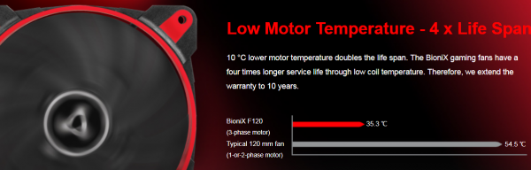

Цветовете обаче не са единствените отличния при BioniX – гамата е изградена на базата на флуидно-динамични лагери, при които се използва нова комбинация от сплав за корпуса и смазочно масло, която намалява триенето и намаля работните температури на лагера, което заедно с новата метална капсула води до значително увеличено време на живот. В мотора пък се използва нов трифазов дизайн, който следва да намали шума от работата на мотора, а дизайнът на перката е допълнително оптимизиран за по-висока ефективност, намален шум и увеличено статично налягане (макар че, куриозно, в документацията на вентилатора няма да намерите данни за него). Накрая, всеки от вентилаторите използва фирмената PWM sharing технология, която по същество изкарва още един конектор от кабела на вентилатора, като така може да включвате последователно няколко вентилатор към един канал за управление, за да работят на еднакви честоти.
