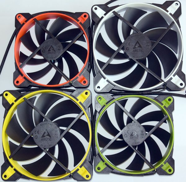

Самите вентилатори изглеждат на пръв поглед приятно масивни, което обаче не е съвсем така, като корпусът се огъва леко под натиск. Причината за това е, че цветната вложка от вътрешната страна на рамката е от мек силиконов материал, вероятно за да обира вибрации при работа. Огъването на рамката едва ли ще е проблем за нормалното им ползване, освен ако рамката не опира в нещо в тясна кутия. Заедно с това трябва да се отбележи, че дебелината им е 27 мм, вместо типичните 25 мм, заради силиконовите виброобиращи вложки до дупките за монтаж, което може в някои случаи да се окаже пречка при в тесни кутии примерно в комбинация с радиатори на водни охладители. Това обаче е валидно и за доста други модели в наши дни. Направи ми малко неприятно впечатление, че частта от захранващия кабел от моторчето до рамката се отделя доста лесно от предвидения улей, така че е добре да внимавате при монтажа. От задната страна няма да намерите познатата ви лепенка с данни на вентилатора, като тя е заменена от пластмасова подложка, на която е изписана информацията. Тя е част от корпуса, така че нямате достъп, ако искате например да се опитате да смажете моторчето. Предвид 10 годишната гаранция, подобно нещо не би трябвало да ви се налага
