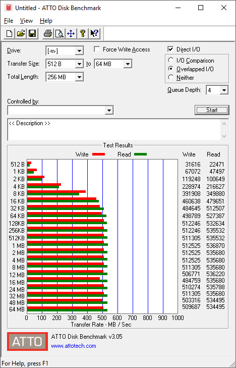

При последователното записване и четене на блокове от 512 байта до 64 мегабайта, MX300 показва добър резултат и напълно потвърждава заявените скорости от Crucial.
Производителността бързо се увеличава с нарастване на блоковете, като при 128 KB достига до своята максималната скорост. Ясно се вижда, че при запис скоростта малко изостава от тази при четене.

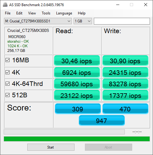

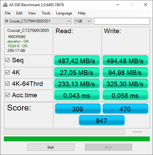

И това може да се види ясно от другият популярен тестов тул – AS SSD Benchmark
Що се отнася до броя входно/изходни операции за секунда (IOPS), стойността показваща производителността на MX300 при случайно четене и запис на много малки блокове ( 4 KB) графиката не блести с някаква зашеметяваща стойност, а по-скоро изглежда като един среден резултат за SSD устройство. Например резултата при 4K-64Trd е с около 30000 IOPS по-нисък от този на Samsung 850 Pro.

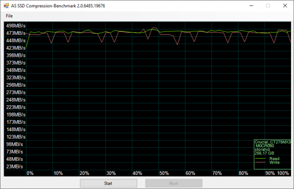

Както може да се види от резултатите на AS SSD Benchmark в следващата графика, контролерът не ускорява четенето и записа при компресиране на данните.

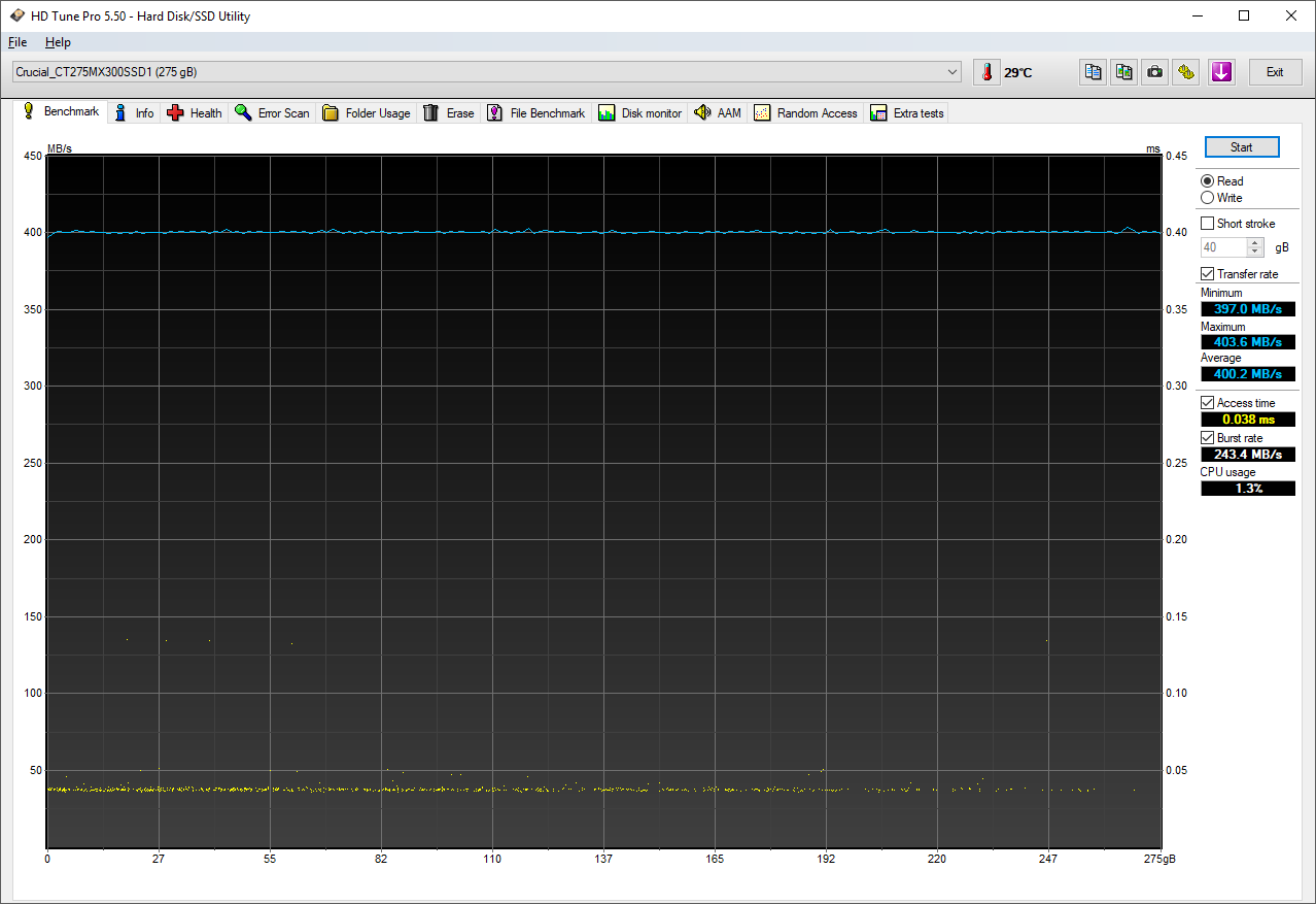

RAM буферът след известно време се запълва. Нa долната графика от теста в HD Tune Pro ясно се вижда, че записването започва с по-висока скорост, но след известно време SSD се забавя, защото не може да записва толкова бързо данните. Това кога ще се случи (по-рано или по-късно), зависи от размера на блоковете, които контролерът трябва да запише в паметта.
