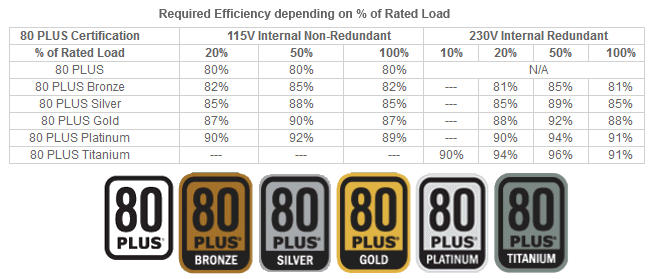

Ефективността започна да играе все по-голяма роля на пазара на компютърни захранвания.  Независимо, че обикновения потребител,  едва ли би усетил някаква  икономия на електроенергия, заслужаваща си каквато и да е дискусия, програмата 80 plus носи косвени ползи. Те най-общо са две – в резултат на по-ниското топлоотделяне, то изисква по-маломощно (респективно по-тихо) охлаждане и за постигането на всичко това, се използват по-висококачествени компоненти. Чрез 80 Plus сертификата, потребителят получава достатъчно прост критерий при покупка на PC захранване, а и при производителите се появява удобна възможност да разграничат своите продукти, чрез сертифициране нивото на ефективност.
Ефективността на захранващия блок се определя, като разликата между консумираната електроенергия от мрежата и от консумацията на товара на захранването. От физиката знаем, че енергия не се губи в природата и следователно тази разлика в консумираната електроенергия,  се отделя под формата на топлина в околната среда.  Колкото са по-ниски тези загуби, толкова ефективността е по-висока.
Изискванията на 80 Plus Gold програмата са ефективността при 20%, 50% и 100% натоварване, да бъде не по-ниска от съответно 88%, 92% и 88%.
