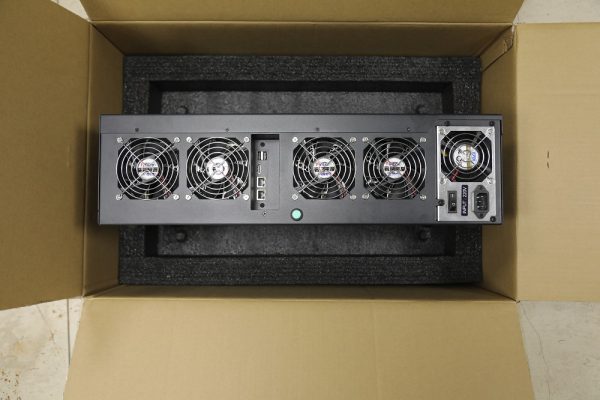

Ако трябва да сме съвсем честни и искрени, тази миньорска машина не е конкретно производство на PALIT Microsystems, а по-скоро на HiBee. Става дума за HiBee M8-1060 6G (G001006), която обаче е доста добре окомплектована именно с хардуер на PALIT – не само графичните ускорители, но и дънната платка е изпълнение на този производител.
Независимо от това кой точно е сглобил компонентите заедно, тази „копачка“ още на пръв поглед създава усещането за качествено изпълнение. И не, не просто като гледаме външните белези на системата, които най-основно казано се състоят от два капака и по четири 90мм вентилатора от всяка страна – нямаме това предвид. По-скоро става дума за всичко онова, което виждаме точно под двата капака.

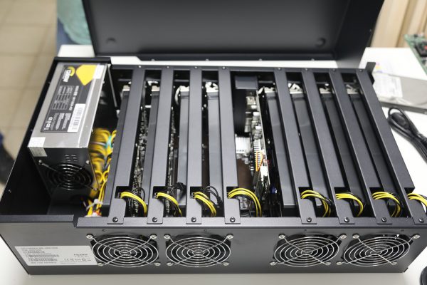

Най-общо казано налице са осем броя графични ускорители, една (по-различна) дънна платка, допълнителна специализирана системна платка, едно 1350W PSU и, разбира се, самата кутия, в която се помещава всичко това.

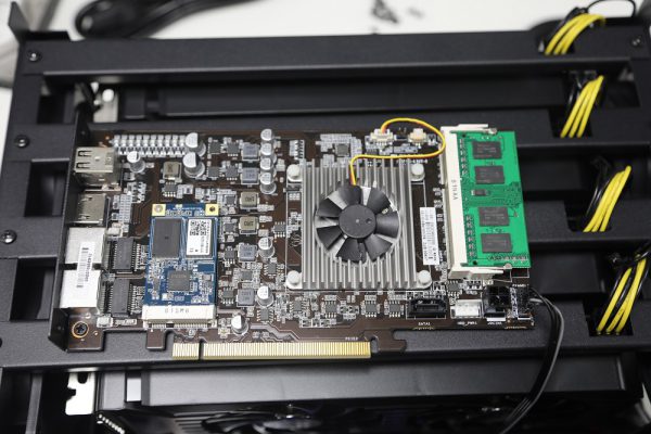

Tова е „разборът“, който HiBee правят на своето творение с цел информация за бъдещите потребители. Дънната платка наистина е доста специална и доста специфична. Тя е направена да предложи общо девет слота за разширителни карти, като осем от тях са класически PCIe x16, докато деветият е за т.нар. специализирана системна платка. Самата системна платка съдържа всичко важно, което е необходимо за правилното функциониране на машината:
Върху тази платка са процесорът (Celeron J1900), системната памет (4GB SO-DIMM), „дисковата памет“ (60GB), че дори и разширителните конектори LAN, USB и HDMI. Предвид компактността RAM-а е тип SO-DIMM, а „твърдият диск“ е mSATA.. И докато първото може и да не иска увеличаване на обема, при mSATA-та може и да ви се наложи, ако решите да „Прескочите Ограниченията“ (но за това ще стане дума след малко).

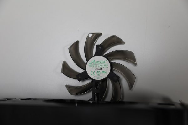

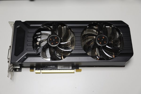

Осемте графични ускорителя са тип GeForce GTX 1060 6 GB, а по-конкретно става дума за PALIT GTX1060 DUAL 6GB GDDR5. Платките в никакъв случай не са вариант „mining“, като разполагат със всичките си видеоизводи. Няма да се впускаме в подробности относно самите карти на PALIT, като ще споменем само вентилаторите, които са производство на Apistek, модел GA91S2U:

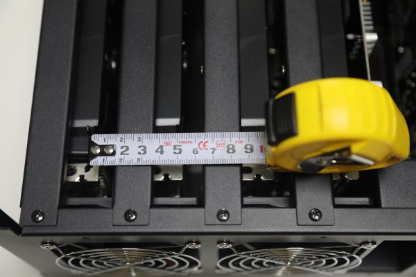

Самите графични ускорители са групирани в 2 групи от по четири платки, като между тях се намира и специализираната допълнителна системна платка. Предвид ниската консумация на системната платка, основният въздушен поток е позициониран именно през всяка една от четворките графични ускорители. Разстоянието между самите видеокарти не е голямо,…

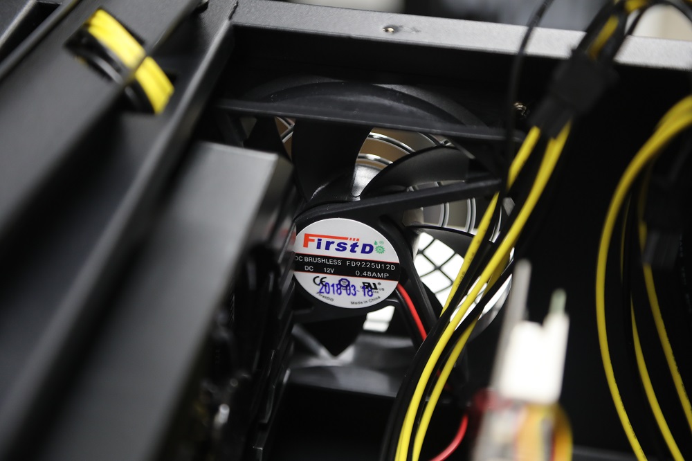

… само (около) 20 мм. Това обаче не е кой знае какъв проблем, предвид наличието на общо осем броя 92мм вентилатора на FirstD:
Като вземем предвид факта, че това все пак е миньорска система, подходяща за инсталация в дейта центрове или подобни „миньорски помещения“, нивото на шум от тези 92мм перки дори не е от съществено значение. И въпреки това шумът е повече от поносим, а въздушният поток доста сериозен. По време на нашите тестове за работно представяне възпроизведохме не само удобна и приятна работна среда, с околна температура около 20С, ами и „влошихме“ леко ситуацията до малко над 30С, с цел проверка на стабилността на машината. И не, не говорим за „няколко часа и толкоз“. Говорим за работа с дни…

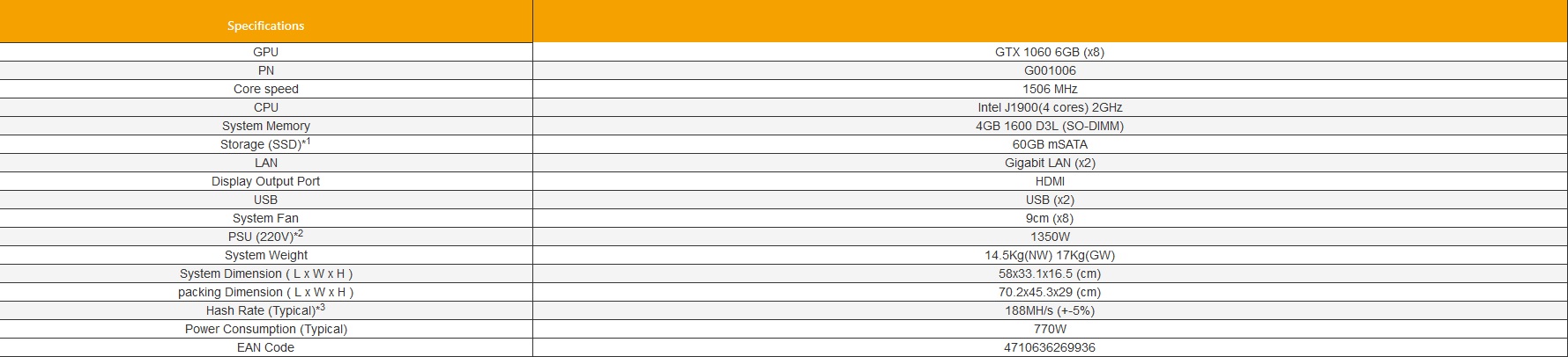

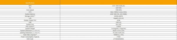

Преди да споменем захранващият блок ще обърнем внимание на основните спецификации на PALIT Mining Machine:

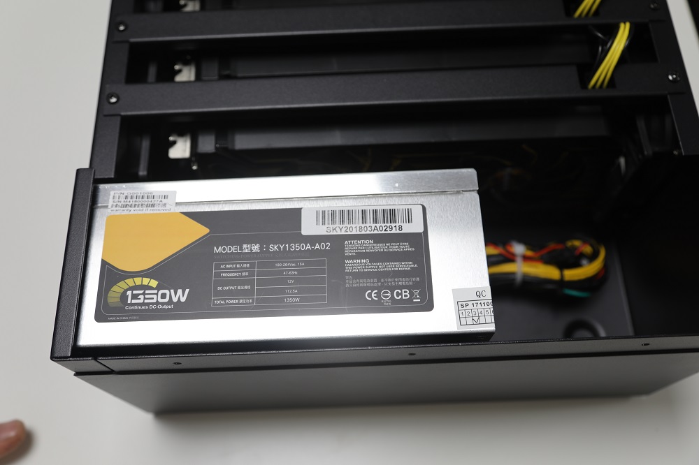

Стана дума, че това е фабрично подготвена миньорска система, ориентирана да копае Ethereum (ETH), а обявената консумация е около 770W – 800W. Това почти напълно отговаря на истината (с леки колебания), поради което е доста чудно защо подобна система е оборудвана с 1350W PSU:
Да, някой ще каже, че това не е наистина марков захранващ блок, който да може на 101% да гарантира тези 1350W. Въпреки това, дори този PSU ще може да предложи поне 1200W при постоянно натоварване. А самата машина има нужда от около 700W (консумация от хардуера). Предполагаме, че всичко това е с цел „презапасяване“ и по-висока степен на безпроблемност при продължителна работа на машината, а защо не и при използването й извън натоварванията на Ethereum.
