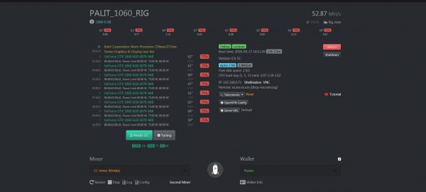

Вариантите за използване на друга OS са най-общо казано два – или чрез подмяна на mSATA SSD с друго, върху което да се инсталира подходяща OS (Windows/Linux, кой каквото го влече), или някоя готова „миньорска“ дистрибуция, или пък… да оставим настрана SSD-то и да направим нещо доста по-лесно – да използваме HiveOS посредством USB Flash Drive.
Тази доста нашумяла Linux-ориентирана „миньорска“ операционна система е много подходяща в случая на PALIT Mining Machine, защото чрез малко настройки в Cloud платформата на HiveOS и разпъване на имиджа с OS-а върху една обикновена 16 GB „флашка“, ние сме в състояние за само няколко минути да подкараме готова и работеща OS, която веднага и без проблеми да разпознае целият хардуер, да си свали вече направените настройки в Cloud акаунта и да е готова за работа. Така да се каже, след 15-20 минути сме в режим „Happy Mining“.
Няма да се впускам в подробности около самата HiveOS и как да я използвате, а ще преминем директно към „консумацията“ т.е. вече настроената OS и работещата PALIT Mining Machine. Миньорската система вече по никакъв начин не е ограничена от към това, какво ще може да „копае“. Реално, PALIT Mining Machine вече може да копае всичко (интересно), което и самата HiveOS предлага като възможност (а това се обновява постоянно!). Предвид графичните ядра на NVIDIA, човек би се насочил към най-интересните „монети“ за NVIDIA – Lyra2RE2-свързаните, X16R, може и NeoScrypt, а защо не и Equilihash. Както вече споменахме, въпрос на желание от страна на „оператора“, без вече да сме ограничени от страна на софтуера.
За най-продължителен тест избрахме да настроим машината да копае алгоритъм X16R, и по-специално Raven Coin, като освен него проверихме и продължителното натоварване при Equilihash (ZEC), както и Lyra2REv2:
Ползата от преминаване към RVN, вместо да копаем ETH, е доста сериозна в посока на Raven Coin – печалбата при тази монета е видимо по-висока (поне към времето на самите тестове). Показаните температури на графичните ускорители са при утежненият режим на околна температура – не сметнахме за необходимо да засичаме с колко точно пада температурата на GPU-тата при 10С по-ниска „стайна температура“, като картите логично щяха да са още по-студени.
Отново трябва да допълним, че за да сме сигурни в нашите измервания и проверка за стабилност, машината е работила в този режим с дни (и дори седмици), копаейки различни крипто-монети. Проблеми не бяха отчетени. Машината просто работи.

  1. Това е скорост на копаене за 6 броя GTX 1070, не за 1060-ки.
    Освен ако не са някакви напомпани модели със Samsung памети.
    1060-ката достига 25-26MH на карта.
