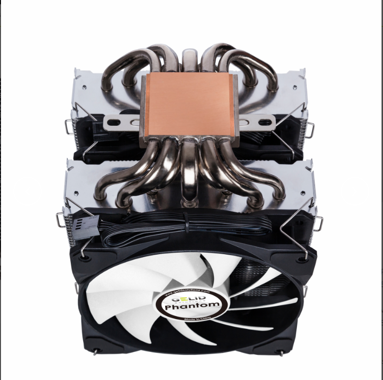

Както вече изяснихме в началото Gelid Phantom е CPU охладител, тип “двойна кула”.  Той е предназначен да се монтират на него до три 120 mm вентилатори.

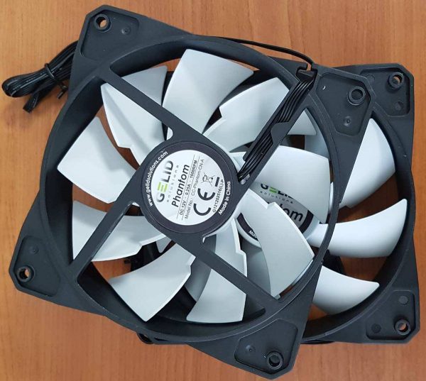

Стандартно охладителя пристига в комплект с два вентилатора Gelid с моделен номер G121202516(L)-P. От спецификациите разбираме, че тези вентилатори са с хидродинамично лагеруване за нисък шум и по-дълъг работен ресурс. Максималните обороти, които достигат са 1600 об/мин, а статичното налягане, което постигат е 2.18 mm/H2O.
Вентилаторите на Gelid Phantom са 4-пинови с PWM управление и с гумени демфери, за абсорбиране на вибрациите. Монтажът им на радиатора е безвинтов и се осъществява посредством познатите ни метални скоби.

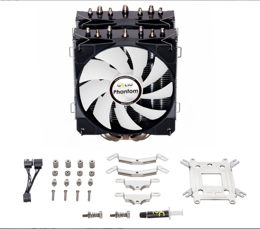

Освен вентилаторите, в комплекта са включени крепежни елементи за различните процесорни цокли, както и термопаста, кабелен адаптер и потребителско ръководство за монтаж на охладителя на различните платформи.
Не особено добро впечатление ни направи факта, че са пренебрегнати изискванията на Европейския съюз и потребителското ръководство не е локализирано на български език. (За сметка на това има локализация на руски език.) Независимо, че почти всички млади хора могат да се оправя с английски, то все още има и изключения и е добре такива потребители да могат да прочетат инструкцията на родния си език.

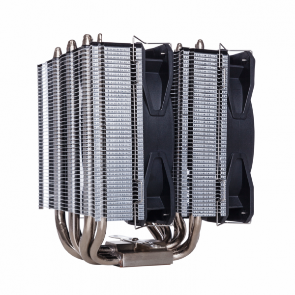

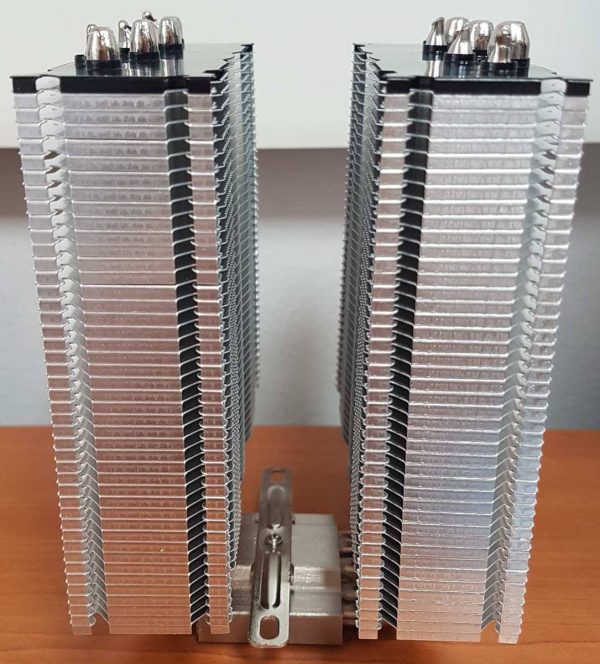

Самият радиатор има класическа конструкция тип „двойна кула”.

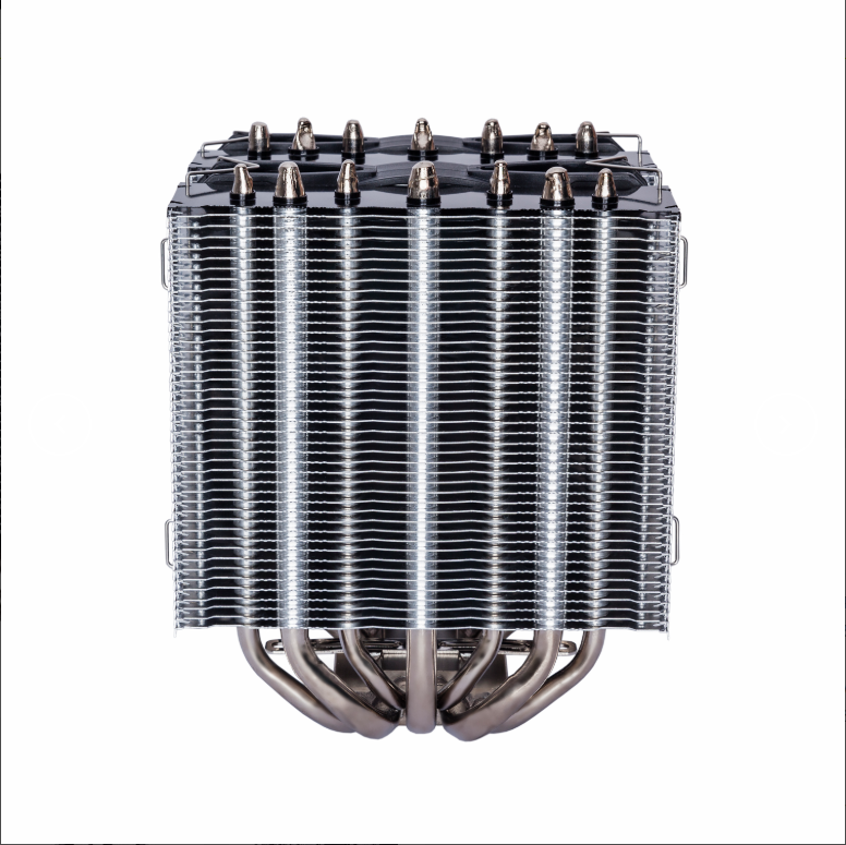

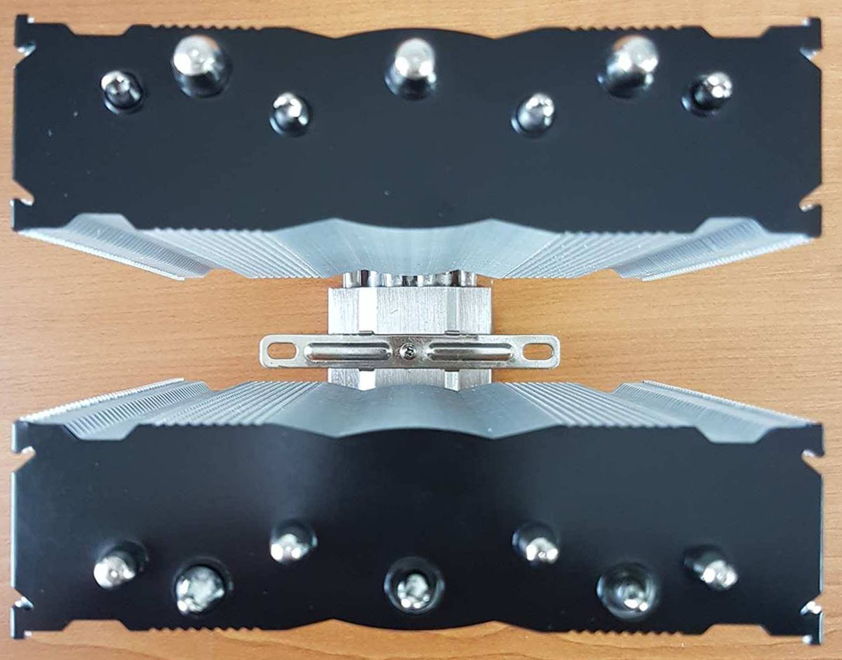

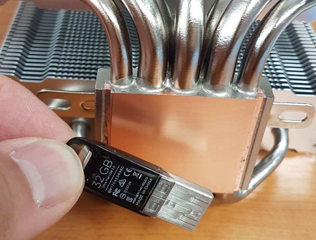

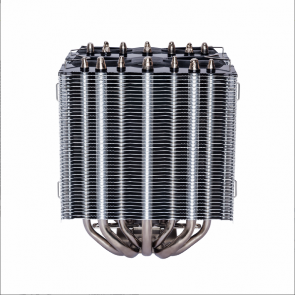

Налични са общо 7 медни топлинни тръби (никелирани), като три от тях са с диаметър Ф8 mm, а останалите четири с Ф6 mm. Основата на радиатора е медна, но не е полирана до огледален блясък. Охлаждащите ламели са алуминиеви и стъпката им изглежда идентична с тази на радиатора на Noctua NH-D15.
Двете „кули” не са разположени абсолютно симетрично спрямо основата, защото изглежда Gelid са се опитали да изместят малко позицията на първия вентилатор, която се пада над слотовете с модулите памет. Това може и да има някакъв положителен ефект по отношение на съвместимостта с DIMM модулите памет на някоя дънна платка, но на нашата тестова система, нямаше особена полза от това, но за това малко по-късно ще стане дума.
