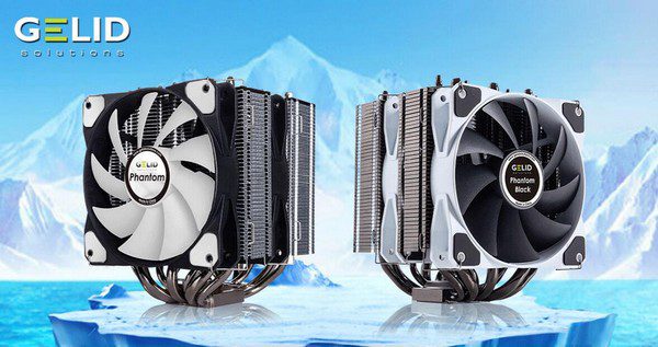

Gelid Phantom е дебютант на нашия пазар. Независимо от популярността на компанията Gelid в Тайван (най-вече с термопастата си за екстремен овърклок и кабелите за модъри), бяхме доста скептично настроени относно възможностите на охладителите им, още повече че на пазара има дългогодишни доказали се марки и да се конкурираш с тях е доста трудно начинание, за всяка една компания влизаща в този бизнес. Изглежда, че Gelid добре са се подготвили и стартират доста добре с Phantom. Разбира се това далеч не е най-добрия охладител на пазара, но за цената си от 90 лв. предлага най-много от всички останали – отлична производителност и ниско ниво на шум.

  1. Много добре изглежда охладителя, със 3×8мм и 4×6мм, ще има добър топло-отвеждащ капацитет.
    Можете ли да дадете лично мнение за цялостната изработка на охладителя? Качествена изработка ли изглежда? Питам защото разликата между DeepCool Gamax и по-висок клас охладители във изработката е голяма. Ламелите само са нанизани върху тръбите, даже може да ги буташ нагоре надолу… Тук по-добре ли са?

  4. Днес тествах на същата система и Noctua-а NH D15. Тия дни ще го добавя в статията. Разликата е само 3C в полза на последния, но пък цената му е x2, което обезсмисля покупката му за AMD Ryzen 2 система.

    Черният струва ли си 10-е лева от горе?
  7. Ами не знам дали си струва. За някои може би не, за други-да. Ако е важно охладителят ти да е с цвят „чрен хром“ – ок. ;)
  8. Магнезиева боя е, която уж трябва да отделя топлина по-добре.
