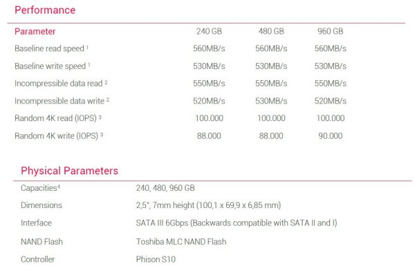

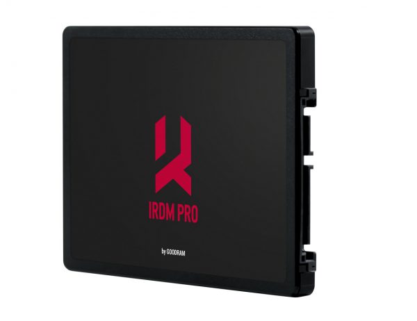

Моделната иния IRDM Pro на GOODRAM предлага скромното количество от три варианта – 240 GB, 480 GB и 960 GB, като съвсем логично и очаквано подминава вече застаряващите обеми от 64 GB и 128 GB. Предвид факта, че TLC вече буквално царува и при 240/256 GB не е изобщо странно, че от GOODRAM са взели такова решение и залагат на 240 GB като стартов обем за IRDM Pro.
Това са основните характеристики на IRDM Pro, отнасящи се до трите му варианта. Както добре се вижда, основният контролер е Phison S10, а за постигане на обем за съхранение се използват чипове памет 19nm Toshiba MLC NAND Flash. Предвид нуждата от почти съсипване на устройството от към външен вид се отказахме да го разгобяваме с цел създаването на интериорна снимка, но можете да сте сигурни, че контролера и паметта му са именно споменатите.
Обявените скорости на трансфер са съвсем в очакванията ни за съвременно MLC-базирано предложение – до 560 MB/s при режим на „линейно“ четене и до 530 MB/s в режим на „линеен“ запис. Общо взето – на границата на възможностите на SATA 6 Gbps. Що се отнася до „непоследователното“ четене на 4K масиви, заявката също е много добра – до 100K IOPS в режим на четене и до 90K IOPS в режим на запис. Дотук абсолютно нищо изненадващо и напълно очаквано за SATA 6 GBps устройство SSD с чипове MLC NAND.

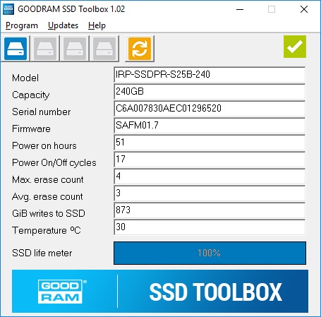

Във форматиран вариант, IRDM Pro 240 GB предлага на потребителя около 223 GB свободно „дисково пространство“. Устройството се поддържа от служебният софтуер на GOODRAM, който е доста семпъл и с ограничени възможности, но въпреки всичко дава основната и най-важна информация за SSD-то.
