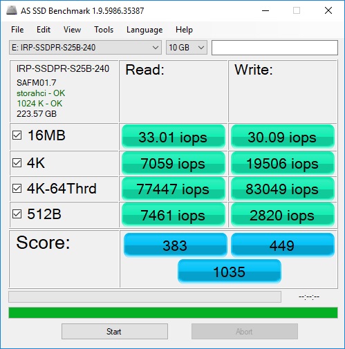

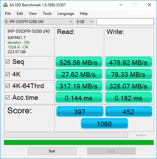

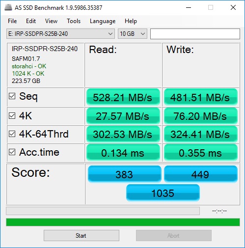

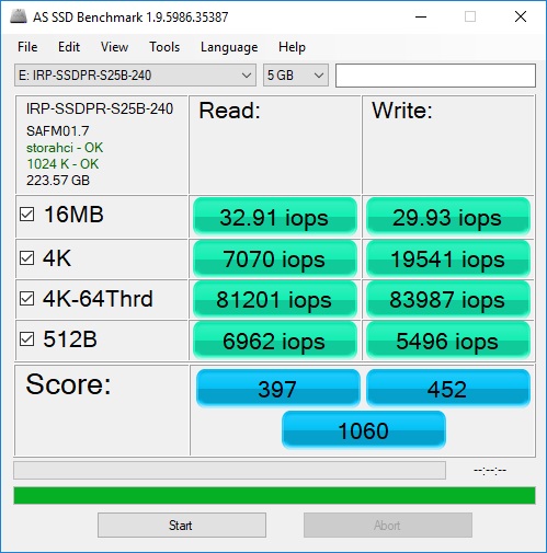

AS SSD, ver. 1.9.5986, Iops/Copy/Transfer

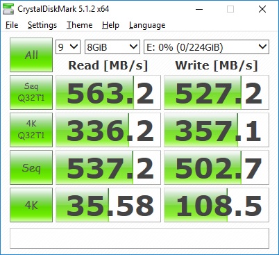

Crystal Disk Mark
Както добре се вижда, и в трите теста „линейното“ четене и запис отговарят напълно на заявените от производителя спецификации, и макар от GOODRAM да говорят за „ДО“ определена стойност на MB/s, IRDM Pro 240 GB постига тази граница доста лесно. При по-големите обеми данни скоростта пада с малко, но не е осезаемо. При 1 GB тест под AS SSD Benchmark се вижда, че дори заявката за IOPS се покрива много точно от устройството.

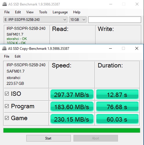

Що се отнася до случайното копиране на файлове под Windows…
…. проблеми със скоростта нямахме, но не сме и очаквали предвид типа памет (MLC). Постигането на „само“ 463 MB/s (от заявените 530 MB/s) може да се дължи и на ограничение, идващо от основният SSD на тестовата система – Sandisk X400.
