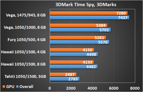

Като начало нека да започнем с двата (полу)синтетични теста.

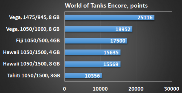

И в двата случая различните GCN чипове се държат сходно, като единствената разлика е в съотношението по между им. Очевидно на последно място е първият представител на фамилията, Tahiti, следван от Hawaii с почти 50% скок в производителността. Особена разлика между двата модела с различен обем памет няма. Над тях се нарежда Fiji, но с доста малка разлика на фона на увеличението на броя изчислителни блкове, следван плътно от деклокнатата Vega, предимството на която е чисто академично. И накрая с преднината на пълноценната Vega e 30-35%.

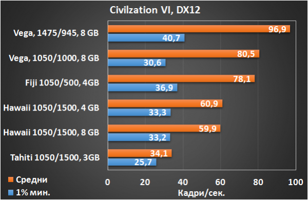

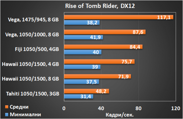

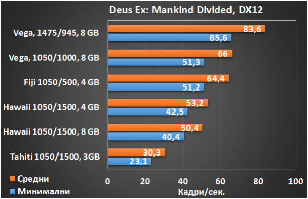

Следващата група от тестовете, в която ситуацията е много подобна, е DeusEx: Mankind Divided, Rise of Tomb Rider и Civilization IV, всички в DX12 режим. В този случай предимството на GCN1.1 поколението дори достига до над 70% спрямо Tahiti, която единствено в RTR успява да се отлепи от долната граница от 30 FPS. Моделът с 4 GB памет на Radeon R9 290X не само не изостава, но дори има и леко предимство преди 8-гигабайтовия вариант. Причината за това вероятно е разлика в таймингите, като може да се предполага че причината за това е по-големият обем и по-сериозният фабричен овърклок. Разликата между Fiji и Hawaii отново е неочаквано малко, като единствено в Civ VI достига около 30%, а предимството на Vega при равни честоти е едва 2-4%. И накрая ползата от повишените честоти на Vega e 20-35%.

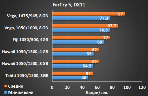

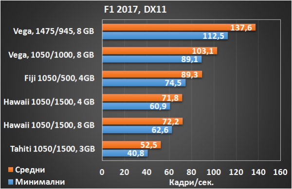

Следващите две игри са Far Cry 5 и F1 2017, като и двете използват DX11 енджини, макар че FC5 би следвало да е добре оптимизирана за Vega и използва FP16 изчисления за ускоряване на шейдерите. Най-накрая имаме нещо по-различно, като Tahiti показва едно доста силно представяне, като минава и в двата случая над 50 кадъра/сек. Прирастът от Hawaii е скромните 15% в първия случай и доста по-приемливите 37% във втория, като отново няма полза от повечето памет. Fiji демонстрира типичните си 25%, но Vega този път я изпреварва с цели 14-15% (или толкова любимите на някои „10 кадъра/сек”). Предвид демонстрираната от игрите незаинтересованост към обема памет при Hawaii, би следвало да го отдадем изцяло на архитектурните предимство на най-новия чип. И накрая допълнителната честота на Vega показва 35% предимство във F1, но доста по-скромните около 10% във FC5. В случая обаче вероятно опираме отново в процесора, като с помощта на Core i7-8700K, адаптерът може да докара до над 112 FPS, което около 25% прираст. Макар че и това е в известна степен под очакваното.

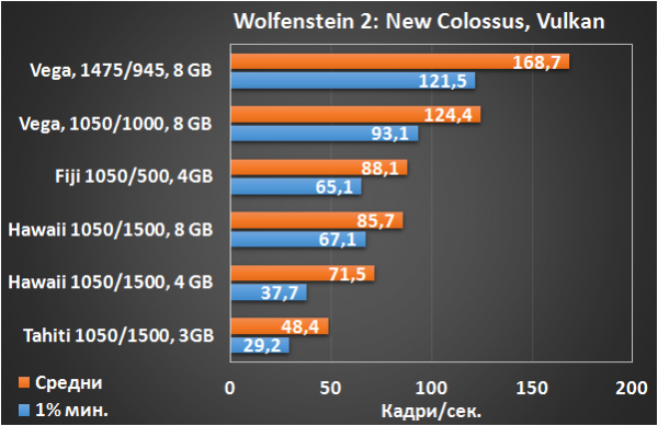

Тук идва време и за Wolfenstein II: New Colossus, който е единственият представител на Vulkan API, и предлага радикално различни резултати. Като начало Tahiti определено се затрудни сериозно в него, като се наложи да намаля AA до SMAA, за да постигна разумно игруеми стойности. Hawaii отново демострира огромно превъзходство в този случай, като това е и единствената ситауция, в която виждаме значима полза от по-големия обем памет, достигащ впечатляващите 14 кадъра/сек или цели 20%. При това положение не е изненадващо, че Fuji се мъчи във Wolfenstein с резултат практически равностоен на 8 GB GCN 1.1 карта, но пък ако погледнем спрямо 4 ГБ имаме отново типичните за нея почти 25% разлика. Вега също изненадва с бруталното превъзходство с над 40% спрямо предшественика си във върховия клас. Дори да приемем, че 20% от тях идват от по-големия обем памет, то отново остават над 20% чисто архитектурно преимущество, най-вероятно дължащо се на използването на rapid packed math и подобрената работа с геометрията. И за финал пълноскоростната Vega има отново 35% превъзходство, демонстрирайки в максимална степен развитието на GCN.

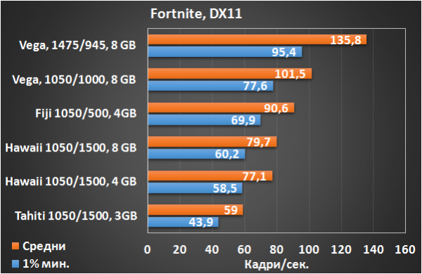

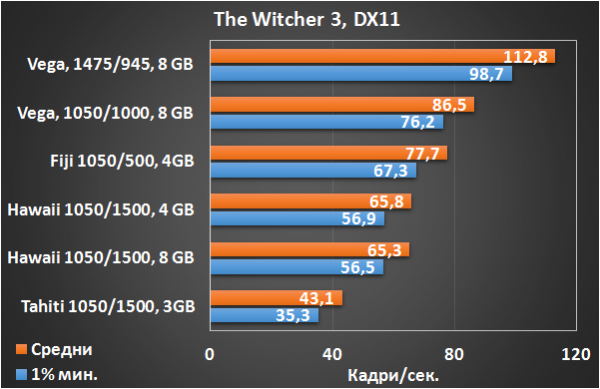

И накрая The Witcher 3, който може да причислим може би към групата на DeusEx, RTR, CIV IV (всички използващи DX12) и синтетичните тестове, въпреки че е DX11 игра, и Fortnite, отново DX11, която обаче се държи като другите представители от групата (FC5 и F1 2017). Полза от повечето памет почти няма, като единствено във втората от двете имаме скромно предимство от 2 кадъра/сек. Във The Witcher Hawaii демострира предимство от над 50% спрямо Tahiti, а Fiji – под 20%. Голямата разлика спрямо първата група игри идва в двуцифрената преднина на деклокнатата Vega (11%), като пълноценната й версия дава още 30% отгоре. Във Fortnite пък Tahiti работи повече от добре с близо 60 FPS, при което Hawaii демонстрира „само“ 35% превъзходство, на който фон едва 14-те% на Fiji изглеждат малко. Отново имаме двуцифрена преднина (12%) за Vega@1050МХц и близо 35% за пълноценната й версия. Предвид че голяма част от играта се развива на големи отворени пространства с много обекти, веророятно тук предимството идва от подобренията в работата на геометричните блокове.
