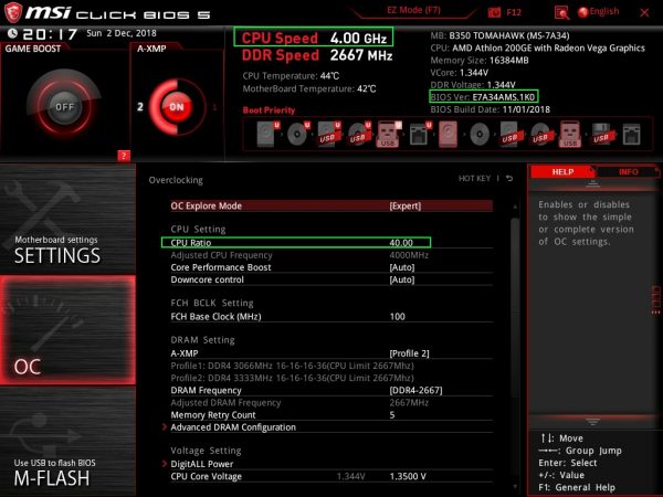

В ревюто на Athlon 200GЕ преди има-няма 2 седмици ви казах, че процесорът е напълно заключен и не може да се овърклоква. Естествено, преди това тествах дали все пак нещо не е изтървано, но уви. Дори да се отрази промяната в UEFI, или системата изобщо не тръгваше, или след влизане в Windows се виждаше, че честотата е оригиналната. За това бях доста изненадан, когато преди 2 дни попаднах на новината, че последният ъпдейт на биосите на дъната на MSI, който добавя поддръжка на AGESA PI 1.0.0.6 позволява овърклокване на процесора. Първоначалният източник се оказа YouTube потребителят TechEpiphany. И тъй като по съвпадение тъкмо бях подготвил тестовата система с MSI Tomahawk B350 и Athlon 200GE за бъдещи материали, реших набързо да изпробвам възможността…

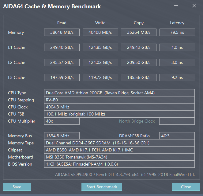

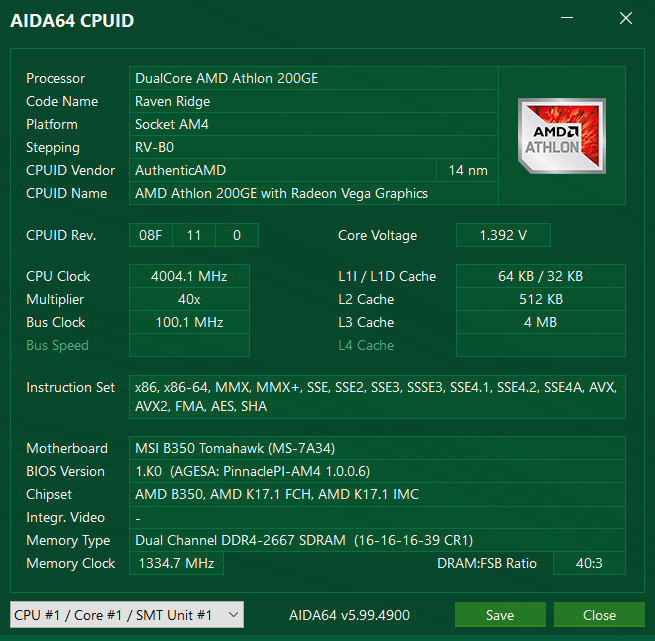

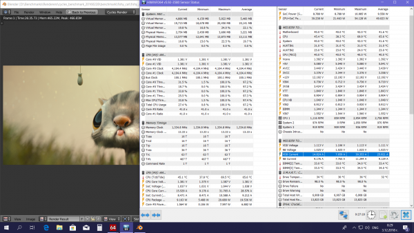

И… да, след ъпдейт на биоса и прилагане на 38 множител на процесора честотата се запази в Windows и дори при бързата проверка със Cienebench имаше реално подобрение на резултата извън статистическата грешка. След още няколко опита се оказа, че изглежда не става дума за случайно изтърван множител за някоя бъдеща версия на Athlon, а за реално отключен такъв, поне до 41х, при който успях да накарам процесора да стартира. Всъщност, 4100 МХц@1,4 В се оказа постижимият максимум при използване на по-добър охладител (Wraith Prism). Стандартният миниатюрен бокс охладител е достатъчен за 4 ГХц @ 1,35 В или цели 25% овърклок. Именно на тази честота избрах да проведа и тестовете по-долу.
За съжаление, обаче, в новия UEFI липсва опция за овърклок на вграденото видео, а менюто за честотите на паметта е ограничено до стандартно поддръжаните от процесора. Така че засега ще се задоволим само с тестове на процесорната част.

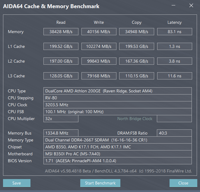

За сравнение ще използвам резултатите от оригиналното ревю, но тук трябва да отбележа, че това не е „чисто“ сравнение, тъй като а) имаме промяна в UEFI, което потенциално може да доведе до разлика в производителността, б) не се използва оригиналната дънна платка и в)използва се Windows 1809, а не 1803, макар че лично аз досега не съм забелязал значими разлики в производителността. Въпреки това се наложи да върна драйвера до версия 18.9.3, тъй като в някои игри имаше проблеми със стабилността на комбинацията Athlon 200GE+MSI Afterburner+18.11.2, който беше инсталиран по това време на системата. И не става дума за нестабилност от овърклок, тъй като с 18.9.3 проблемите изчезнаха.
Така че имайте всичко това предвид, тъй като на някои места ще има разлики, които са по-големи от процента на овърклок. Разбира се трябва в някои игри има и по-сериозна варируемост (най-вече при тези с ръчно разиграване), тъй че разликата може да идва и от това.
