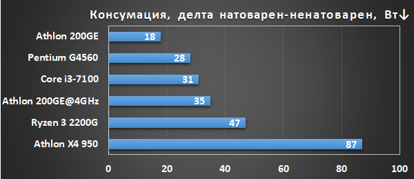

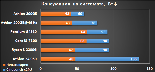

Ако гледаме консумацията на цялата система, то при все сериозното увеличение на честотата и напрежението прирастът от овърклока изглежда смешен – 18 W. При което системата с Athlon 200GE остава все още по-икономична от всички останали. При делтата между натоварен и ненатоварен обаче тези 18 Вт означават удовяване, което го поставя зад Pentium G4560 и Core i3-7100. Но пък като цяло разлика в цифра ватове (или дори в долния край на 2-те цифри? ) не би трябвало изобщо да има съществено значение на фона на прираста в производителността.

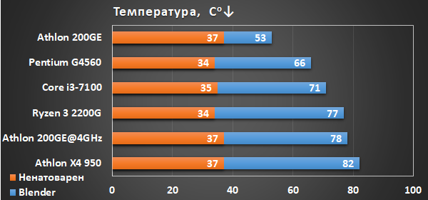

При температурата нарастването е по-серозно, цели 25 градуса, но все пак оставаме под, поне лично за мен, разумната граница от 80оC (аз лично не се чуствам комфортно при работни температури превишаващи сериозно 80 градуса), което на свой ред е доста далеч от максималните допустимите 105оC. Единственият недостатък в случая е, че вентилаторът се налага да работи на 3050 оборота/мин, което го изкарва от класификацията „абсолютно безшумен“ до ниво „много тих“. Ако това е проблем, може просто да инвестирате 15-20 лв. в някое малко по-сериозно охлаждане. Вероятно дори просто един Wraith Stealth от по-големите Ryzen „батковци“ ще ви е достатъчен, предвид как се справя с 2200G, който има по-висока консумация дори от овърклокнатия Athlon 200GE.
