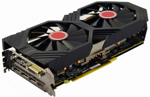

Преди малко повече от месец колегата Тодор Богданов ви представи старият-нов чип на AMD Polaris 30 във версията Radeon RX590, с няколко думи за чипа и бърз тест на Power Color Red Devil RX 590 8 GB срещу предшественика му Sapphire Nitro + Radeon RX580 8 GB. За съжаление получихме адаптерите буквално часове преди анонса и нямахме възможност за по-подробен материал. За сметка на това пристигнаха две различни версии видеокарти, поради което ще се възползвам да ви представя и втория от тях – XFX Radeon RX590 8GB Fatboy, с подрoбно сравнение както с предходните модели от серията, така и с някои конкуренти от страна на Nvidia.

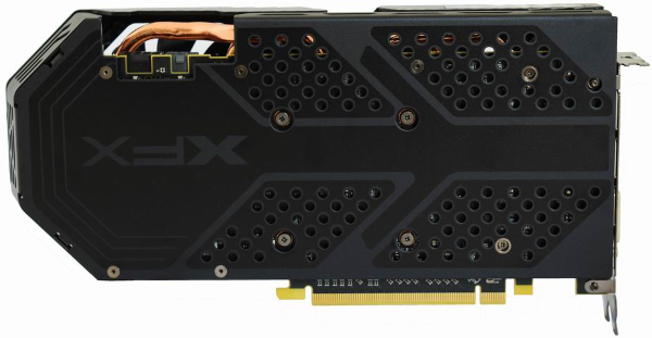

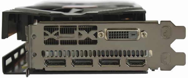

Честно казано изглежда малко странно използването на Fatboy в моделното име на графичния адаптер, но предполагаемо това е алюзия за сериозните му размери. A те наистина не са особено малки за модел от среден клас – 270 x 124 x 53 мм. Платката заема повече от 2 слота, макар и не изцяло 3, като задната планка отнема част от мястото на слота зад нея, а относително голямата дължина и височина прави проблематична съвместимостта и със системи mini ITX. В добавка, споменатата планка няма никакъв контакт с платката, тоест изпълнява изцяло декоративна/механична функция. А и стърчи, заедно с пластмасовият капак на охладителя на поне 5 см зад платката, без никаква реална полза.

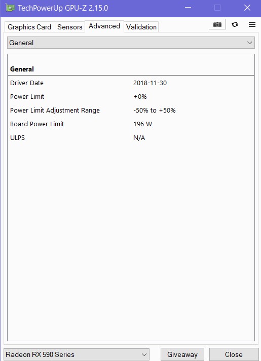

Охладителят използва топлопроводи 2х6 мм и 2х8 мм, които са разположени в този ред върху графичният чип, което може да създаде известен дисбаланс на охлаждането в отделните части. Радиаторът е с доста сериозно оребрение и се охлажда от два големи вентилатора, което може да ви наведе и на някои мисли за консумацията на графичният адаптер. А последната, между другото, е дефинирана на ниво фърмуъер като 196 Вт, т.е. в това отношение влиза лесно в конкуренция с високия клас графика. В добавка имате и възможност да я увеличите с още 50% от слайдера Power Tune.

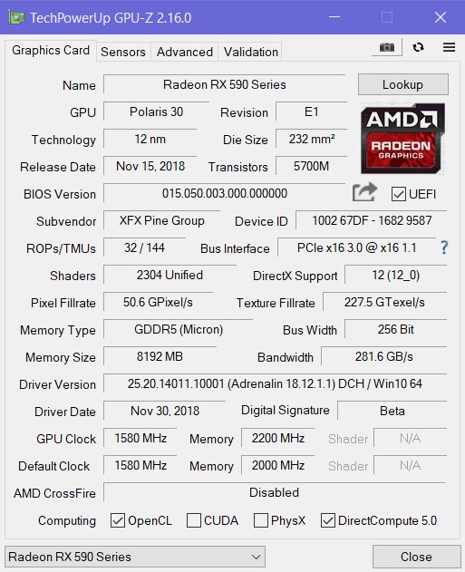

Стандартните работни честоти на RX590 е 1545 МХц за ядрото и 2000 МХц (8000МТ/с) за паметта, но от XFX са се възползвали от сериозното охлаждане, за да повишат мегахерците на графичния чип до 1580 МХц. Това се случва при запазване на добре познатото максимално напрежение на чипа от 1,15 В. И тук ще трябва да ви разочаровам – въпреки че на сайта на XFX се твърди, че може да постигнете овърклок над 1600 МХц, без повдигане на напрежението на адаптера е невъзможно да минете над стандартните 1580 МХц, и дори добавянето на 100 мВ към напрежението не помогна за стабилизиране на например 1640 МХц, при което се отказах от останалите опити за повишение на честотата на ядрото. Паметта успя да постигне 10% повишение до 2200 МХц, което при стандартната честота на ядрото ви дава между 1 и 5% прираст в игрите. Като цяло по-скоро е безмислено да се занимавате с овърклок при Radeon RX590, по всяка вероятност повечето модели ще са фабрично изстискани по честота на GPU.
Повишената честота при запазване на напрежението не е дошла безплатно, като Radeon RX590 беше най-лакомият от тестваните графични адаптери, макар че като цяло 340 Вт за цялата система не е особен драстична стойност. Това обаче се отразява на охлаждането, като се налага вентилаторите да се въртят с 57% от максималните си възможности, създавайки осезаем шум над този на системата като цяло, за разлика от всички останали тествани модели. Въпреки това не смятам че адаптерът може да се брои към особено шумните. Температурата достигна 78 градуса, една не малка, но не и особено проблематична стойност.

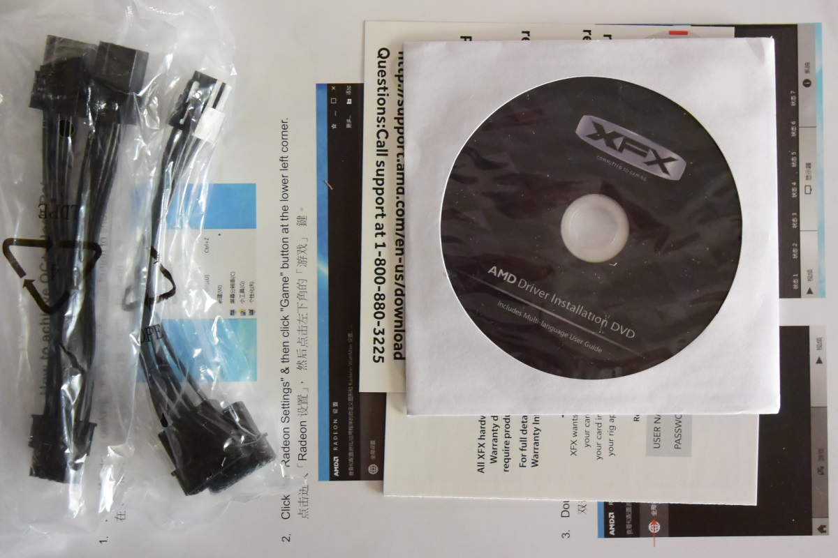

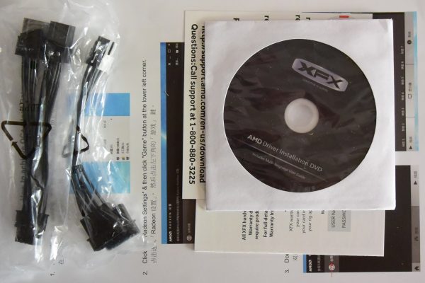

Колкото до комплекта за доставка, получавате типичната кутия XFX с добро количество картон за защита при транспорта, бързо ръководство за инсталация, гаранционна карта в комбинация с ръководство за потребителя, диск с драйвери, и като приятен бонус цели два броя 2xMolex->PCIE 8-pin адаптери. И да, графичният адаптер разполага с 2х8-pin PCIE конектори за захранване, така че потенциалния максимум на платката би следвало да е 375 Вт.
