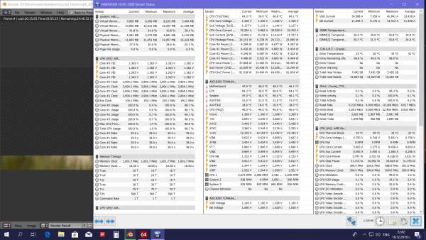

По принцип при тестването на графичните адаптери се стараем да изолираме само производителността им като променлива в тестовата система, за това и типично се тества с максимално мощните налични процесори. Но този път реших да комбинирам ревюто на Radeon RX590, заедно с демонстрация какво може да се очаква от средния клас графични адаптери на една от типичните препоръчвани гейминг системи от среден клас в нашия форум. А предвид рязко повишените цени и липсващата наличност на процесорите на Intel, това означава да използвам Ryzen 5 2600, който макар че също преживява известно финансово повишение, с наличието на 6 ядра е един доста добре балансиран процесор. И ако си спомняте от теста на 12 процесора преди няколко седмици, макар и да не зае най-челните позиции, той беше доста близо до челната тройка при използване на Radeon RX Vega графичен адаптер, т.е. би следвало да има достатъчно производителност за моделите от среден клас.
Все пак реших да симулирам какво ще се случи, ако го комбинирате с охладител от среден клас, като го окомплектовах с Wraith Prism от BOX-а на Ryzen 7 2700X. Смятам че това е добро приближение на това какво може да очаквате от охладителите с цена 30-50 лв. За съжаление тестовата бройка съвсем не блести с овърклокърски качества, даже е по-скоро лош екземпляр, като дори с помощта на водно охлаждане с 240 мм форм фактор едва постигна 4 ГХц. За съжаление с Wraith Prism се наложи да се огранича до само 3,9 ГХц при 1,3375 В, тъй като температурите на 4 ГХц се вдигаха прекалено много и това водеше до загуба на стабилност или прегряване на чипа. Все пак смятам, че 4 ГХц би следвало да са постижими с малко по-добро охлаждане и/или по-добра бройка.
Паметта беше 2х8 GB G.Skill Sniper-X DDR4-3400 CL16, но се ограничих до DDR4-3200 CL16, тъй като над това системата не беше стабилна с тестовата платка MSI B350 Tomahawk. При все това смятам, че тази честота всъщност е доста показателна, тъй като масово препоръчваните DDR4-3000 CL16 модели памети би следвало да са способни да се покорят поне това при овърклок. А и дори да не успят, не вярвам разликата в процесорната производителност да е повече от статистическата грешка.
