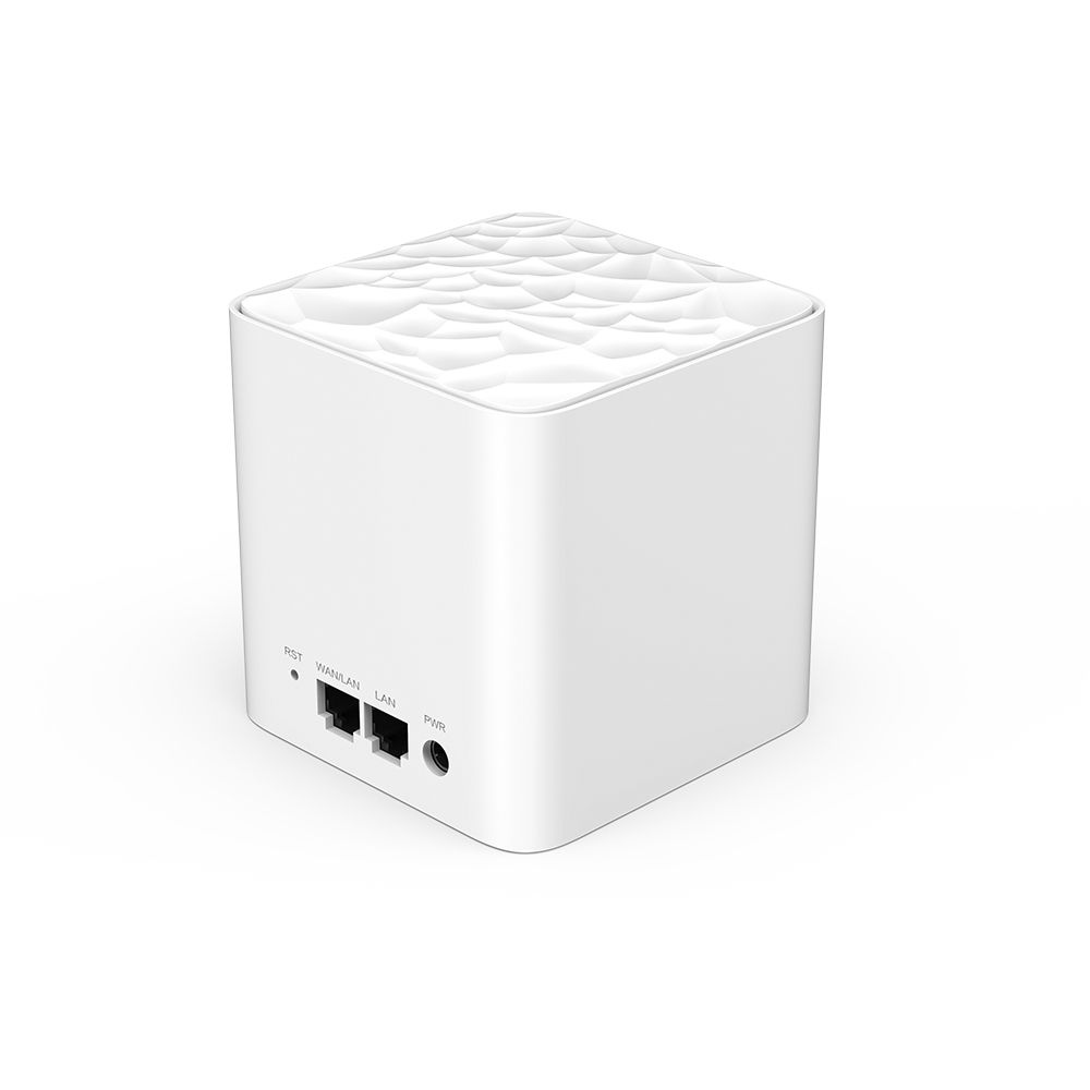

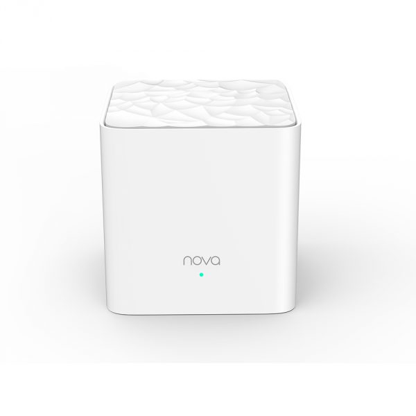

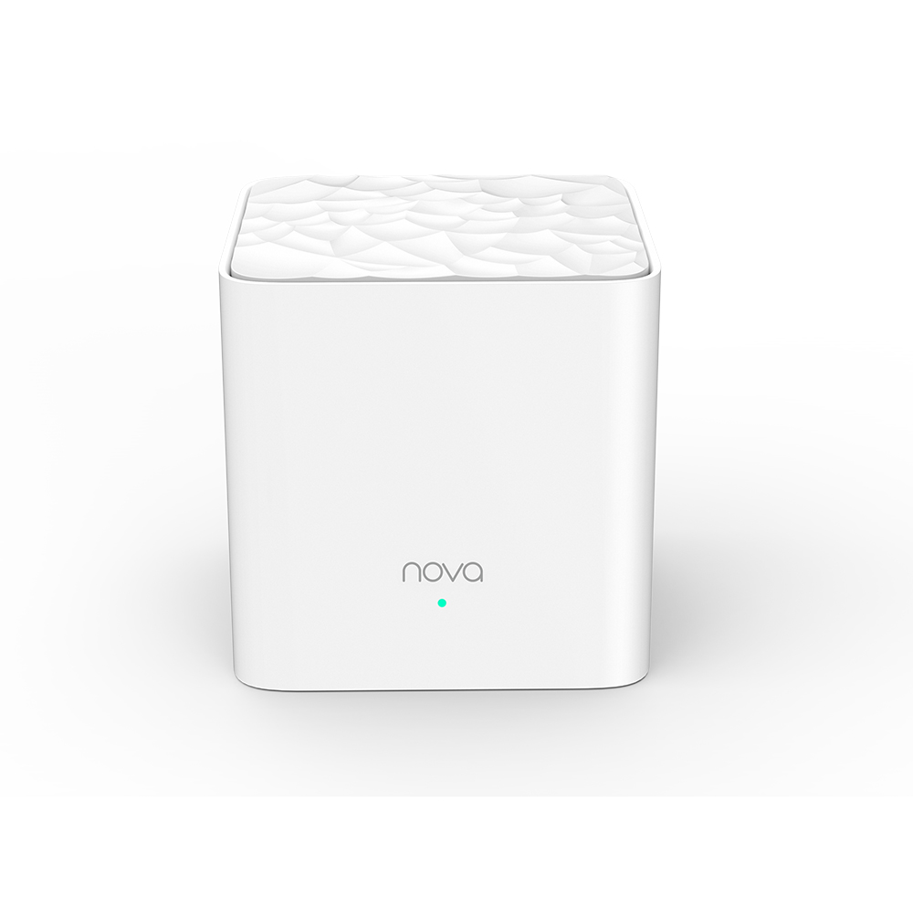

Модулите на Tenda NOVA MW3 са незабележими бели кубчета. Те са и малки с размери от само 9 см. на всяка страна, така че поставени на рафт или на плот на бюро, няма да доминират.
Всяко кубче има захранващ куплунг, нулиращ бутон Reset, LED индикатор (на предния панел) и два LAN порта. Единият LAN порт е обозначен като WAN и е предназначен за връзка към модема или рутера. Другият се използва като обикновен LAN порт от съответния възел, но не може да очаквате някакви чудеса от него, предвид факта, че от една страна отделните възли комуникират помежду си безжично и споделят един и същ радио модул (5 GHz). От друга страна обявената скорост от 867 Mb/s при 5 GHz е доста скромна и това е причината двата LAN порта да не са гигабитови, а 100 мегабитови.
Всяко кубче има вградени 2×3 dBi двубандови антени и осигурява покритие от 100 кв.м. Така комплекта с два NOVA MW3 възела осигурява 200 кв.м. покритие, а с три – 300 кв.м.

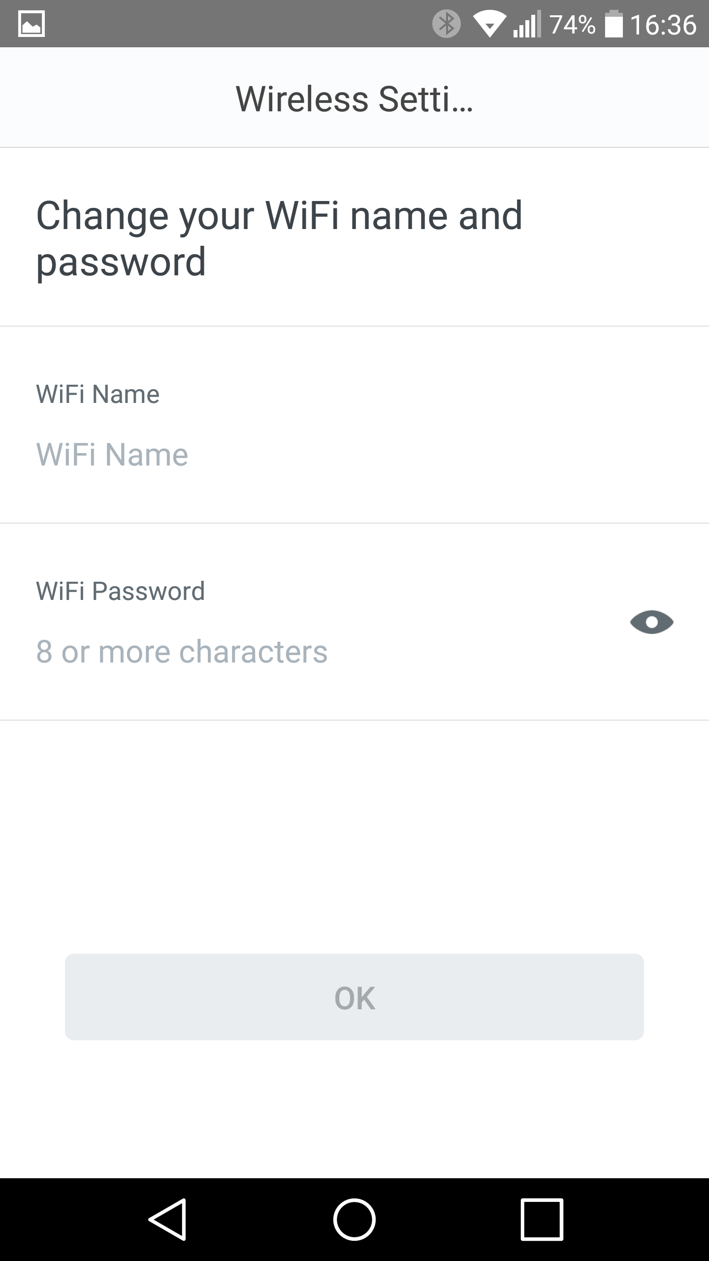

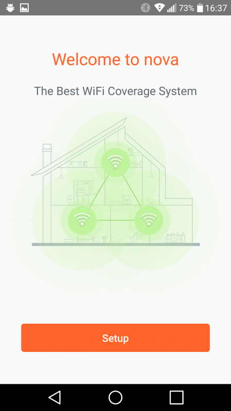

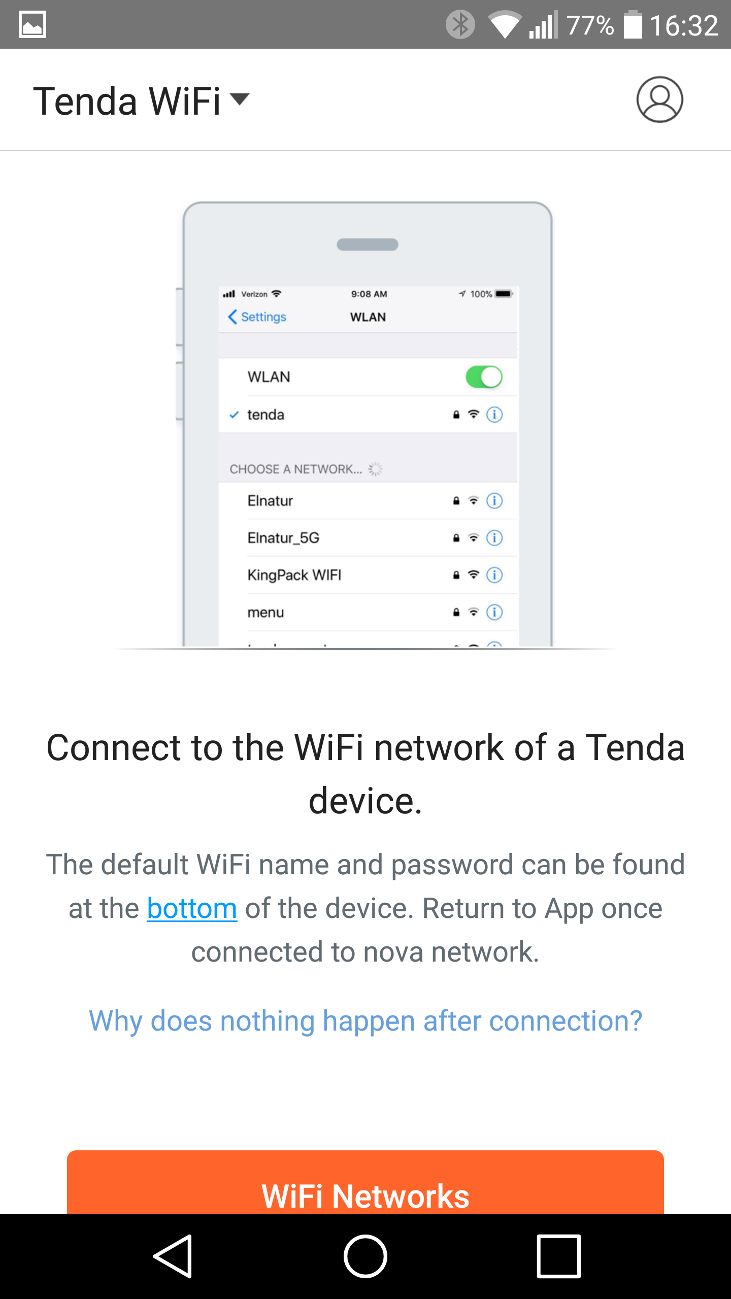

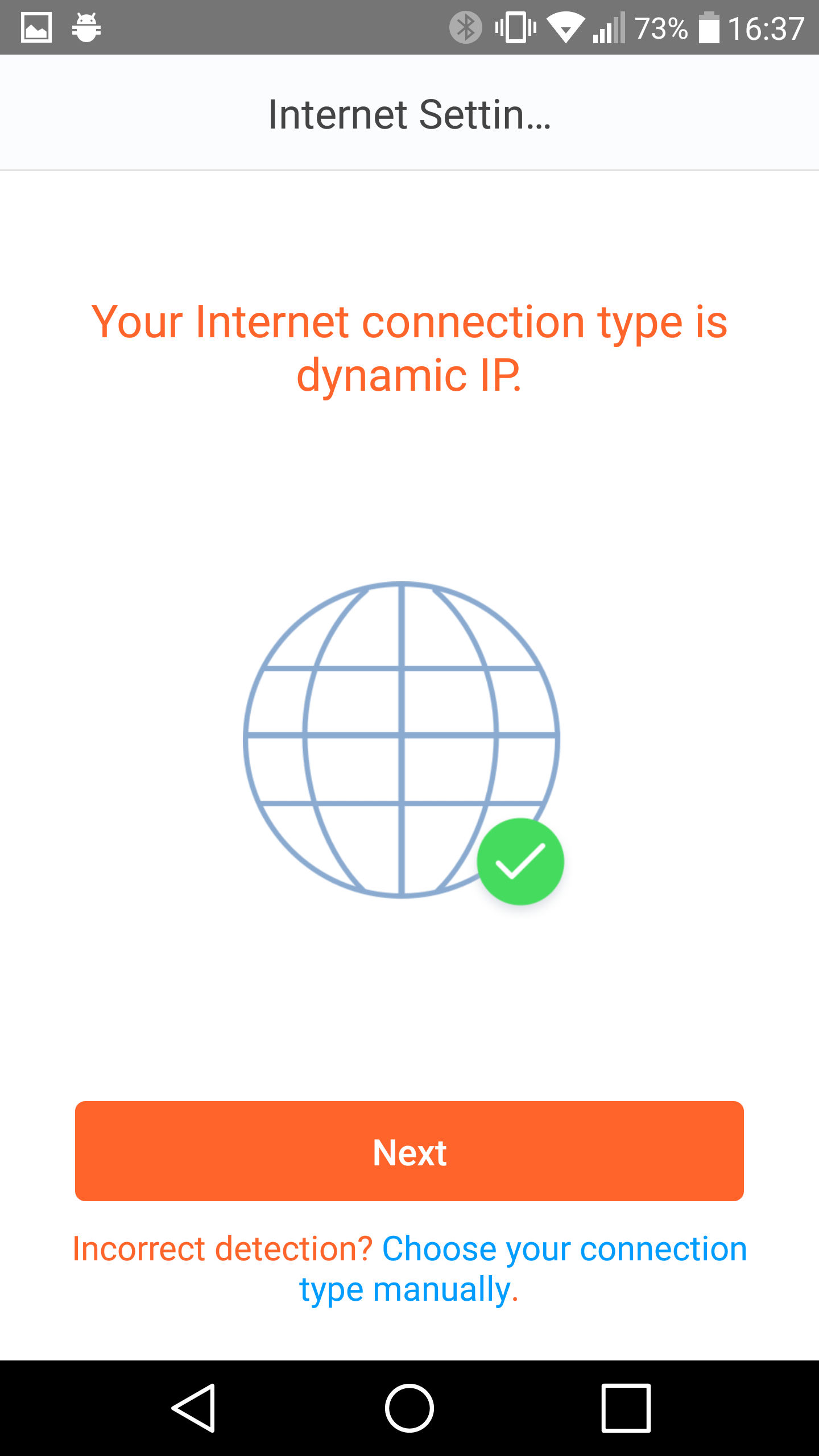

Инсталацията е изненадващо лесна. След като включите първия си възел (който се води „главен“) и го свържете към модема/рутера, мобилното приложение Tenda WiFi (достъпно в Apple Store и Google Play) автоматично настройва вашата интернет връзка и ви кани да посочите име и парола за новата безжична мрежа.
След това е необходимо да се постави втория възел в друга стая, да се включи и да се изчака няколко минути, докато се заредят и получат настройките от основното устройство. Цветният светодиод на второто устройство ще ви предупреди, ако е твърде далеч от първото, за да получи добър сигнал. Това е! Няма какво повече да конфигурирате, освен ако не искате да направите някакви персонализирани мрежови настройки. По желание можете да активирате изолирана мрежа, предназначена за гости, да конфигурирате пренасочването на портове и да настроите родителския контрол, което ви позволява да блокирате достъпа до интернет за определени клиенти по време и за определено време.
