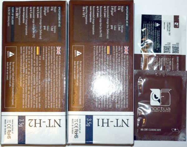

За съжаление на сайта на производителя не можем да намерим особена информация какви са промените, като единствените две споменати особености са по-широкият температурен диапазон на използваемост (-50 до 200 Co за NT-H2 срещу -50 до 110 Co за NT-H1) и по-високата плътност – 2,81 г/см3 срещу 2,49 г/см3. Последното за съжаление означава че реално със стандартните 3,5 гр и 10 гр спринцовки ще получавате по-малък обем от новата паста.

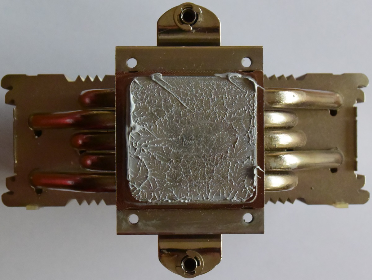

Тъй че единственото, което ни остава е да видим тестовете малко по-надолу и да ви кажа лични впечатления. А те са че въпреки повишената плътност новата термопаста е сякаш по-рядка от старата, което помага при инсталацията на продукта. В добавка, макар че нямах време, за да проверя как ще стоят нещата при дълга употреба, новият модел не изглежда да има време за усядане и в добавка не изглежда толкова поддатлив на бързо изсъхване както NT-H1. Макар че изсъхването при последния не влошава значимо температурните показатели.

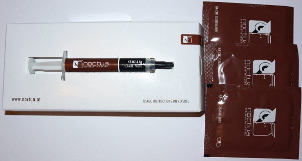

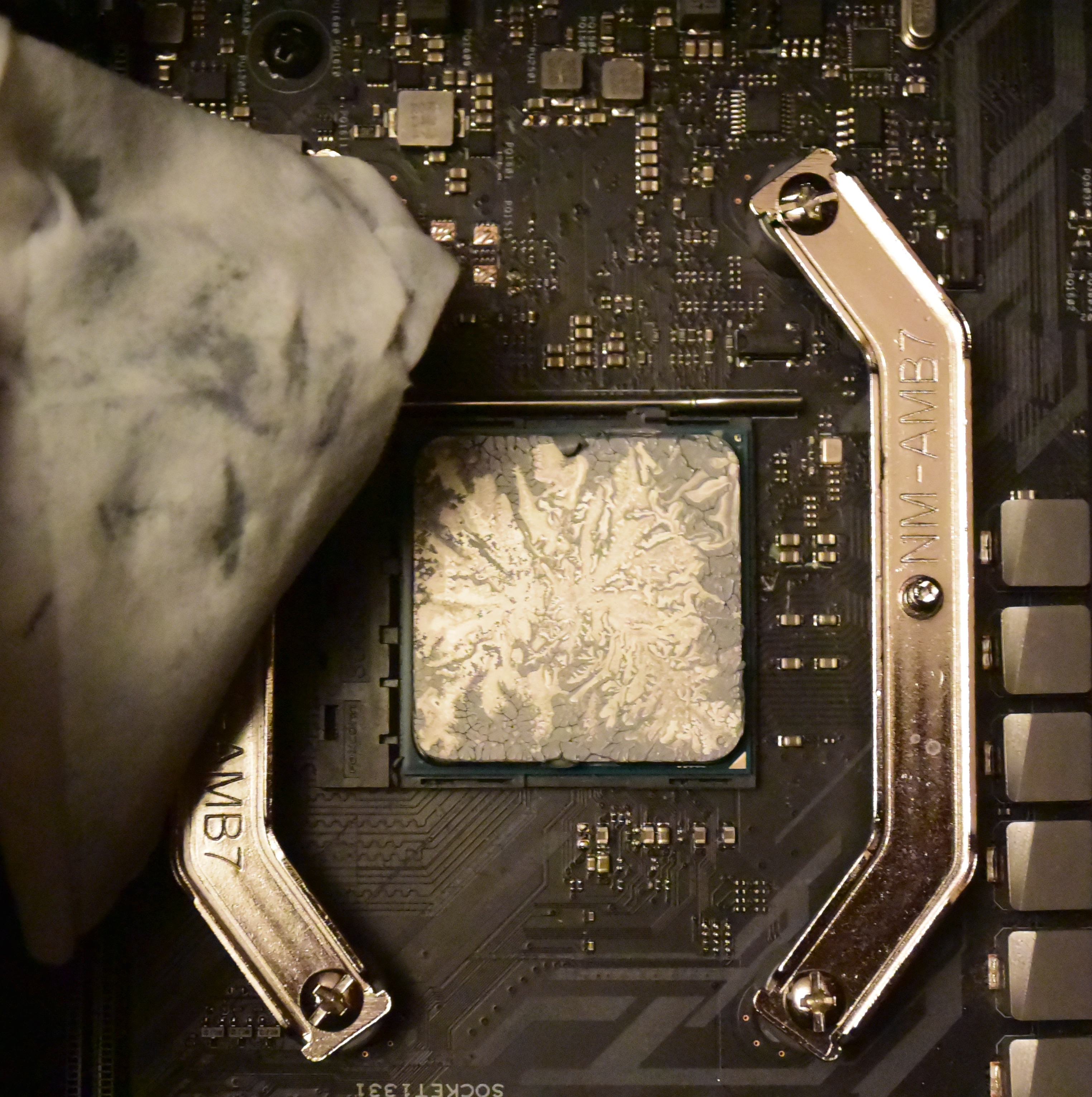

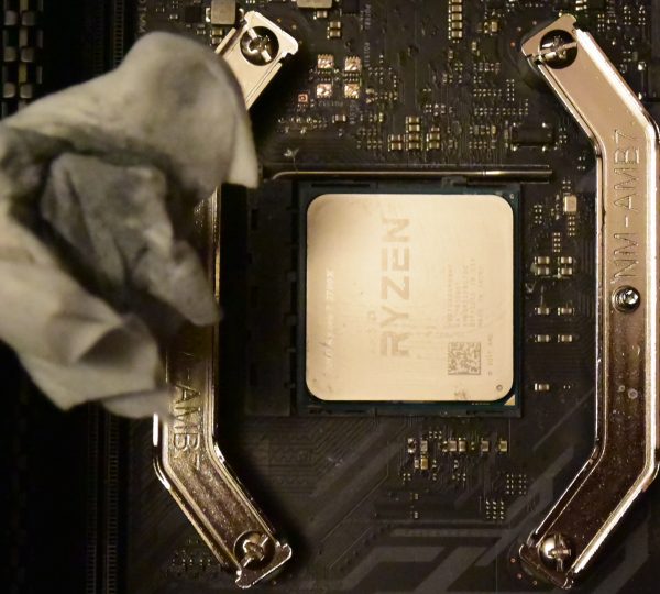

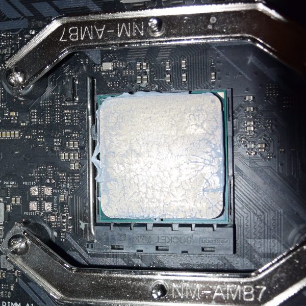

Другият нов продукт на компанията са кърпичките за премахване на термопаста NA-SCW1, които вече ще бъдат доставяни в комплект с NT-H2. А те са страшно удобни за премахване на стария, спечен термоинтерфейс или от „дъвката“ при някои графични адаптери. Представляват кърпички от материал, който не оставя власинки, напоени с разтворител, като всяка е опакована поотделно. Употребата им се оказа много удобна, като беше досатъчно да притисна кърпичката за 5-10 сек. към термоинтефейса на графичния адаптер Radeon RX560, използван по-надолу в теста, за да може „дъвката“ да омекне за по-лесно отстраняване. Изчистването на процесорните капачки пък премахна и по-ранните следи от употреба, като единствената забележка е, че след почистването с кърпичката остават малко следи от разтворителя, но те се премахват прекрасно със хартиена салфетка, при което капачката става като нова.
Кърпичките може да закупите както отделно в пакет от 20 с официална цена 7,99 евро, така и ще се доставят в комплект с двете нови разфасовки на NT-H2 – 3 кърпички в 3,5-грамовата версия и 10 кърпички в 10-грамовата версия. За съжаление въпреки че NT-H1 получава нова картонена опаковка и нова 10 гр. разфасовка, тя няма да получи от NA-SCW1 в комплектите си.

    А може ли да е просто от сглобяването и нанасянето на пастата. Например някаква малка разлика в изпълнението да дава разлика. Не се опитвам да критикувам теста, моите уважения към добрите тестове, просто се чудя ако се повтори целия процес, почистване нанасяне сглобяване, пак ли ще са същите резултатите?
    • @ Nichi
      Полагането на пастата няма значение, както виждаш дал съм снимки, перфектно размазване. Но на практика НТ-H2 го пробвах по два пъти на всички и нямаше никаква разлика.
      Разликата между процесорите и видеокартата най-вероятно се дължи на 2 фактора – плътност на потока и прекия контакт с кристала. Кристалчето на 560-то е далеч по-малко от капачките на процесорите, тъй че плътността на потока през него и респективно през пастата е далеч по-голям отколкото при процесорите. Дори в тестовете на Ноктуа се твърди че трябва доста по-сериозна консумация за да се види ефекта от новата паста. И другия фактор е, че кристала директно контактува, а не минава през междинен интерфейс и капачка.
