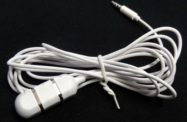

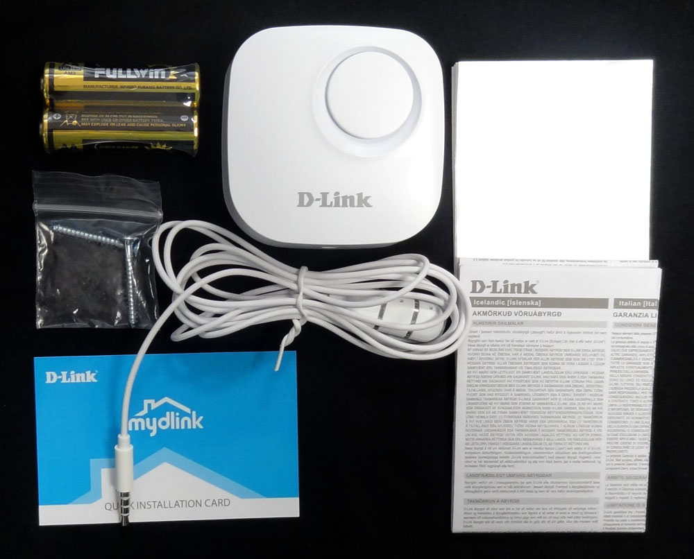

Вътре в кутията ще откриете самото устройство, кабел с физическия датчик, две батерии тип „AA“, инструкция за бързо инсталиране, инсталационна карта с баркод и многоезично описание на гаранционните условия.

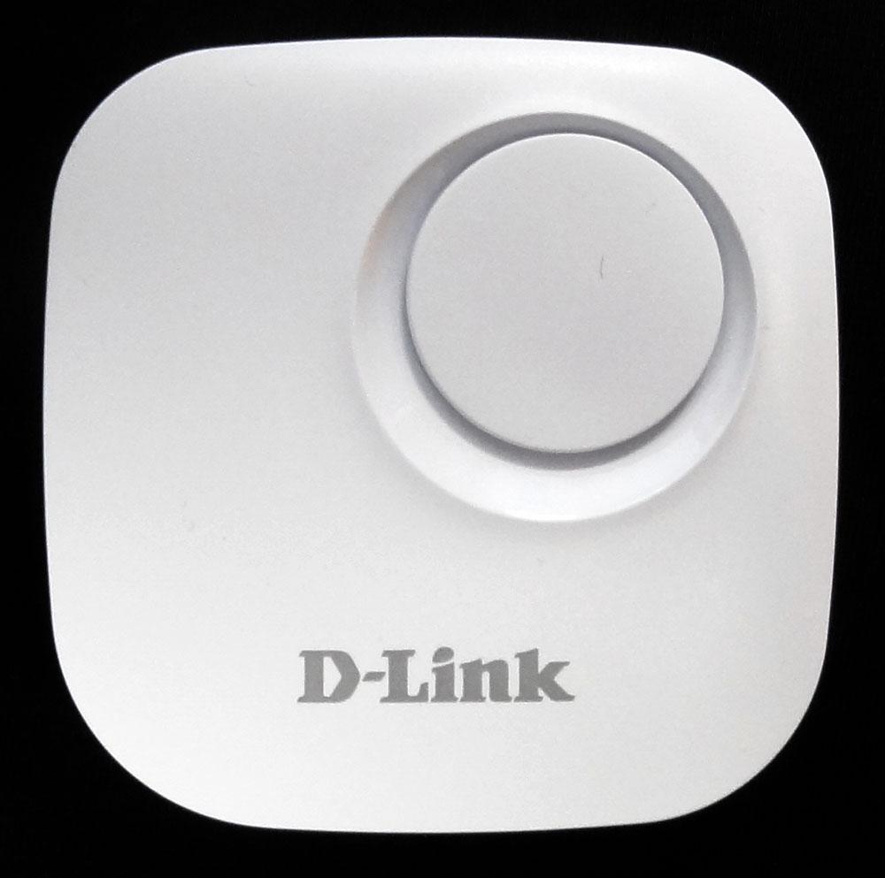

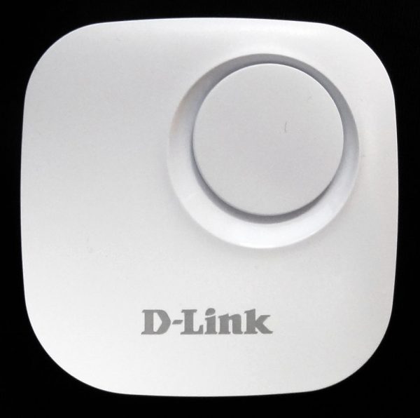

Управляващият модул е поместен в малка, симпатична бяла кутия, в която се намира пиезо-високоговорителя и гнездата за двете батерии.
На лицевата страна, в долната и част, централно е разположено логото на компанията, а в горния десен ъгъл се намира сирената на алармата.

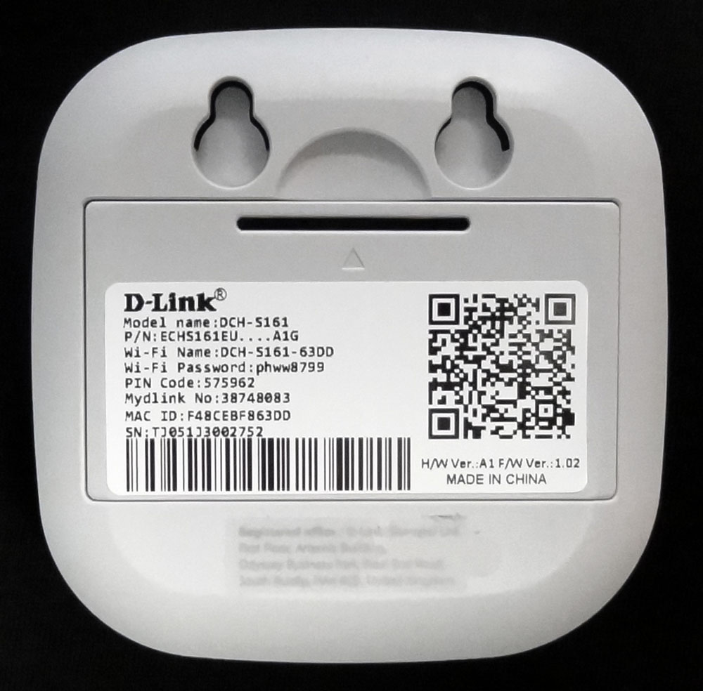

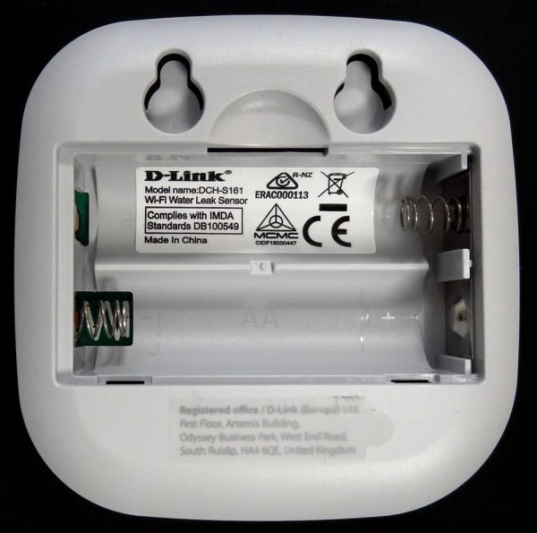

На гърба на корпуса на управляващия модул има предвидени отвори, за монтаж на стена. Там се намира и капака за батериите.

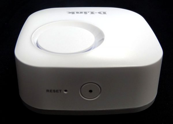

От горната страна е разположен миниатюрния отвор за „Reset“ (нулиране) на сензора, а до него и статус LED диода.

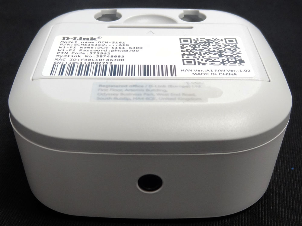

От долната страна е разположено гнездото (3.5 mm тип жак) за включване на кабела с физическия датчик.

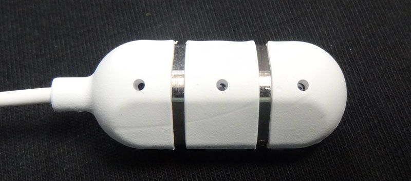

Датчикът се свързва с управляващия блок, посредством тънък и гъвкав 1.8 m кабел, който е напълно достатъчен, за да поставите датчика там, където искате.
