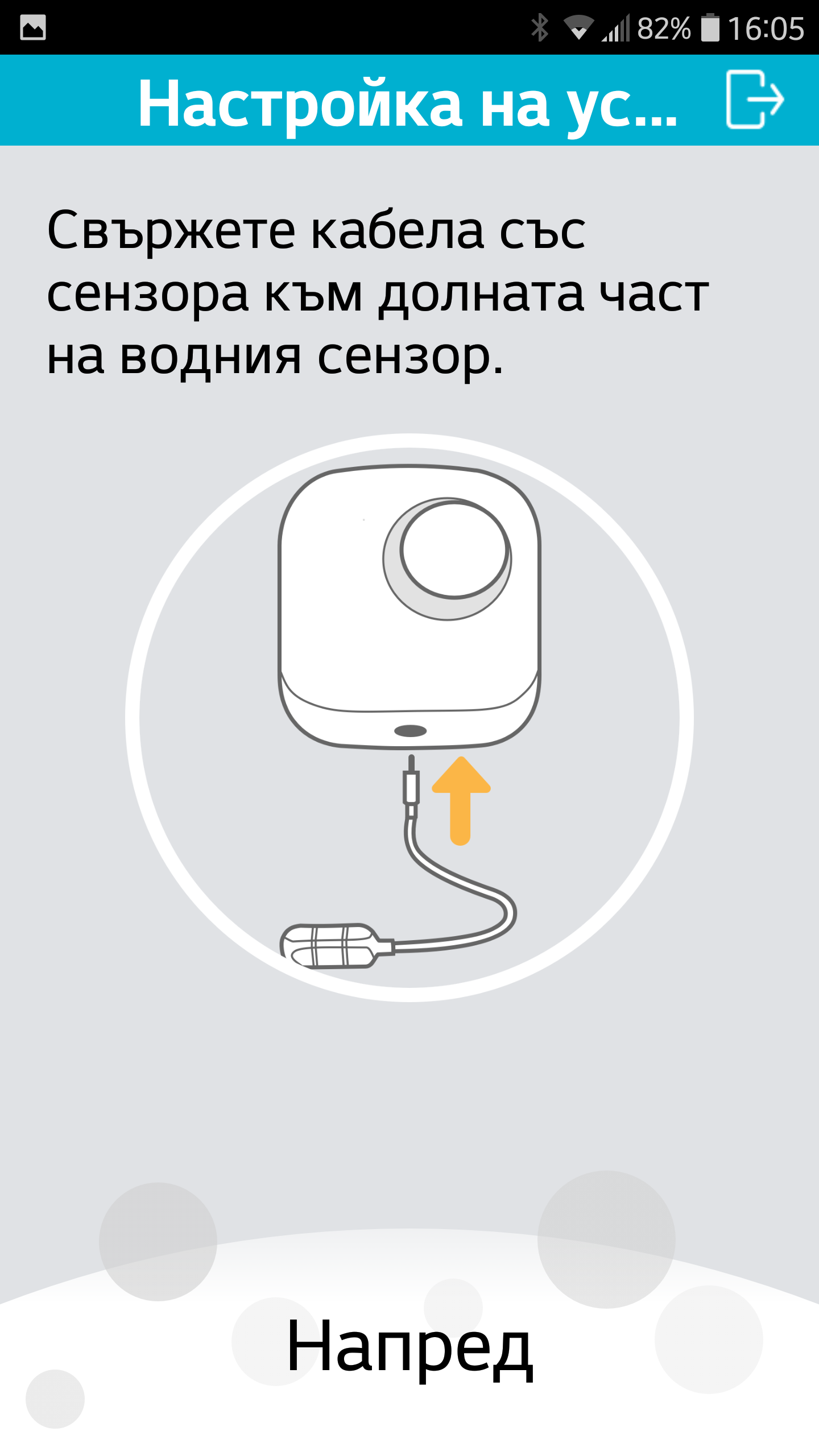

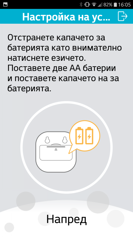

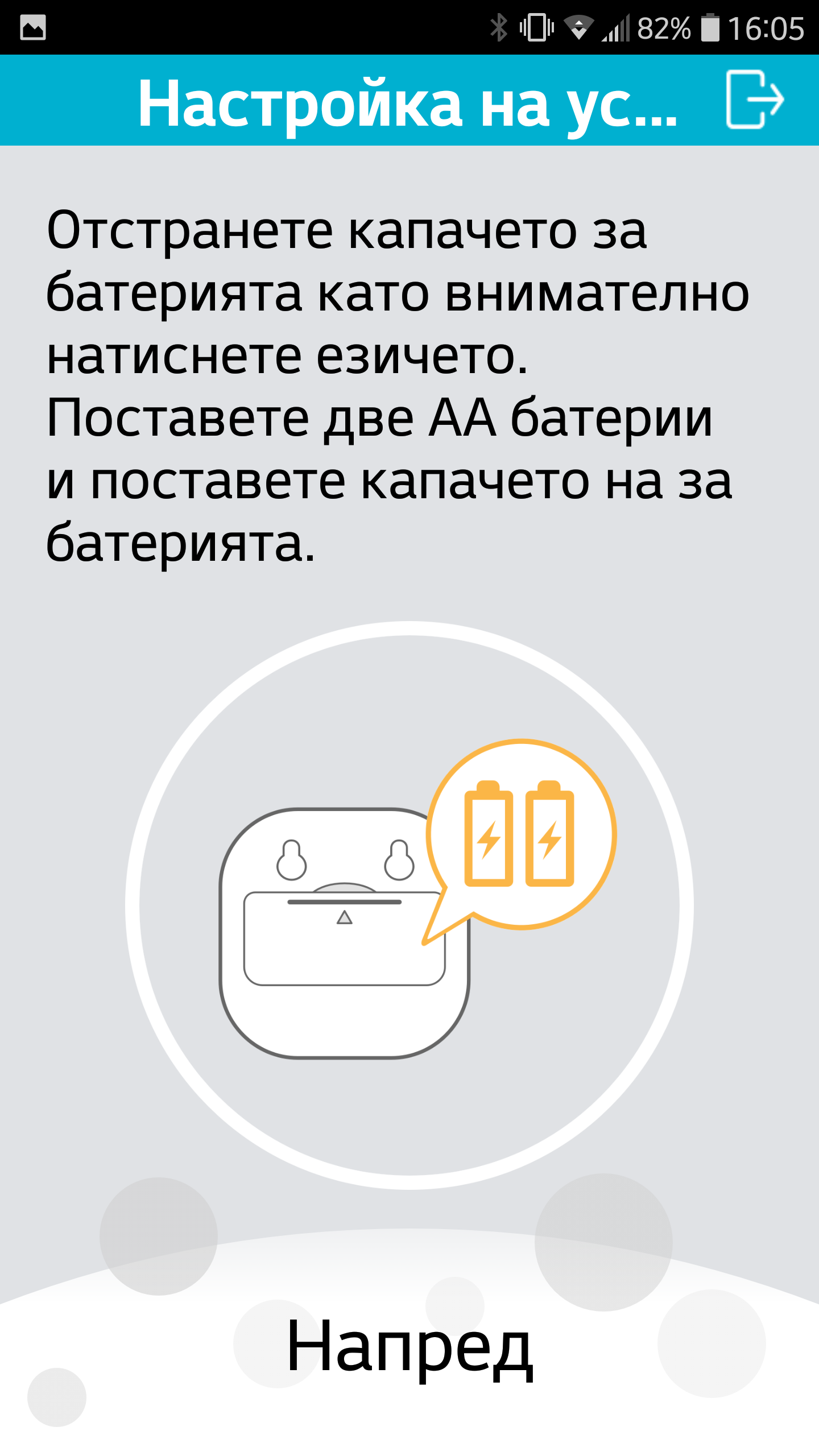

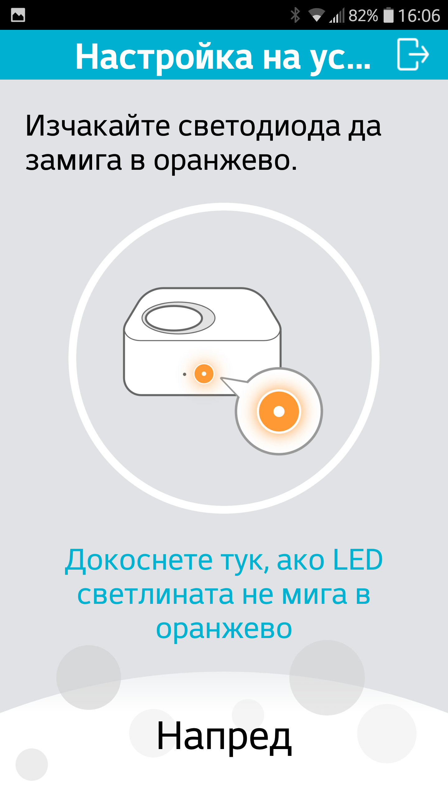

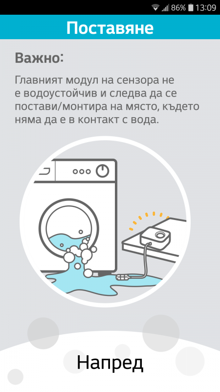

След като поставите батериите, включите датчика и монтирате сензора на мястото, което сте определили, започва процеса по неговото същинско инсталиране/конфигуриране.

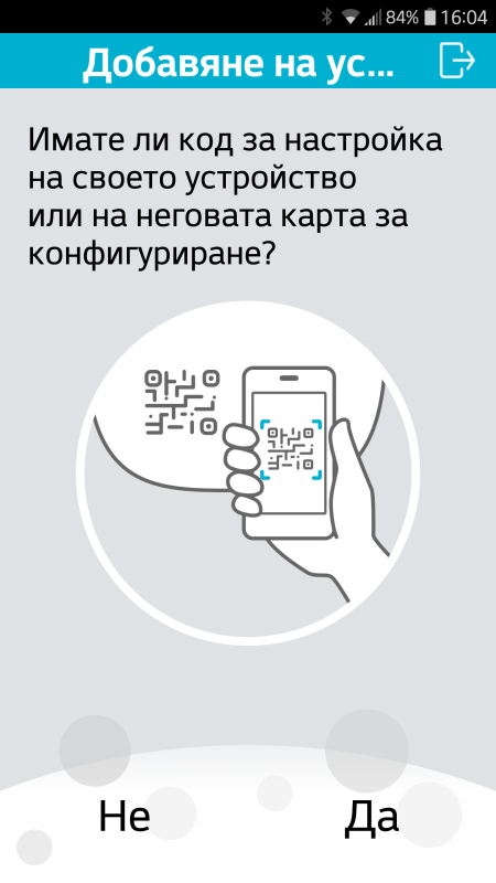

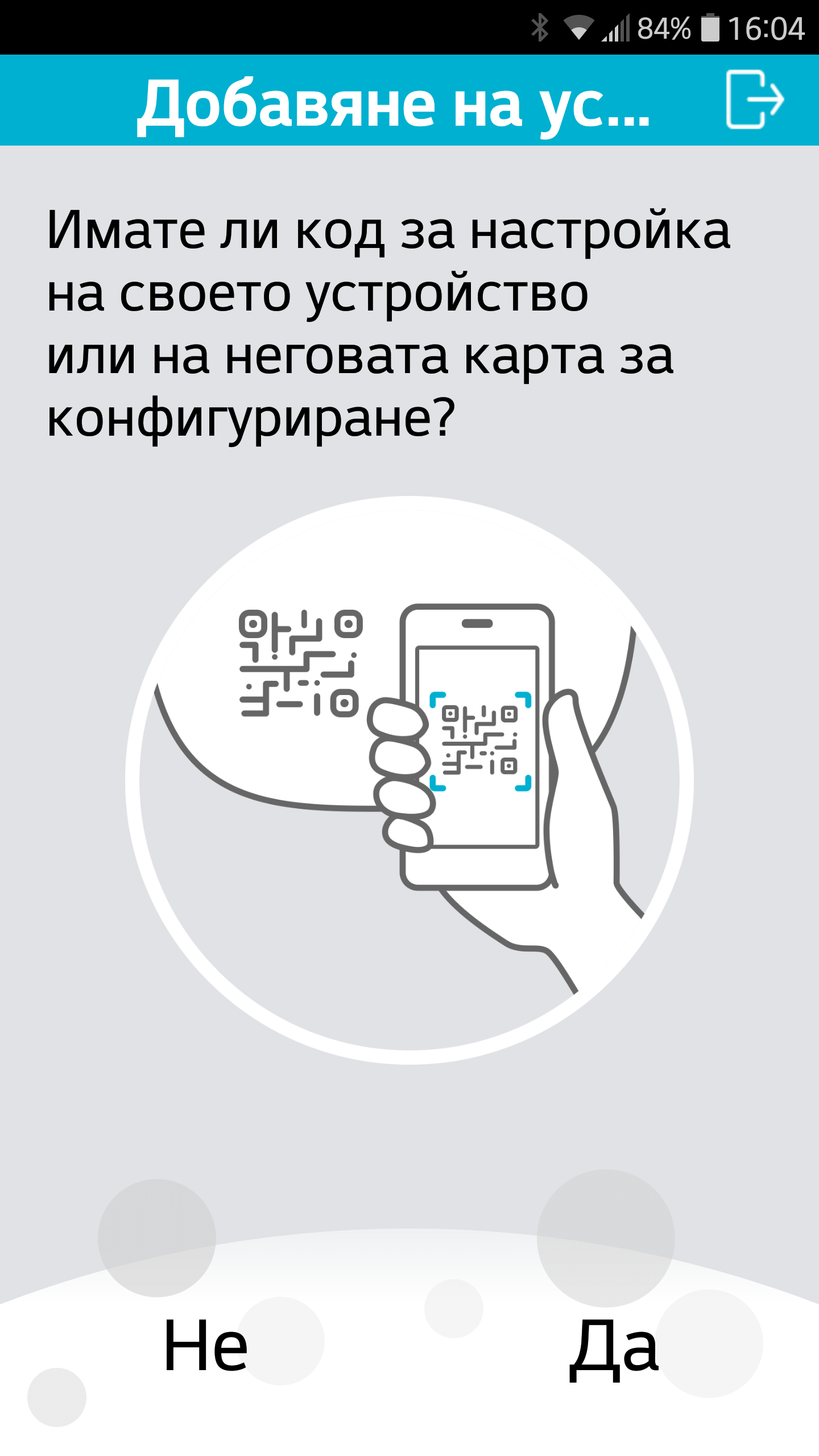

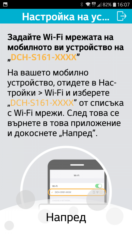

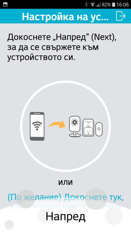

Ако вече имате SmartHome устройства на D-Link, то тогава имате инсталирано приложението Mydlink. В противен случай ще трябва да го свалите и инсталирате – по-нагоре вече сме обяснили откъде. D-Link DCH-S161, за разлика от някои други SmartHome устройства, няма Blutooth и конфигурирането му за свързване към вашия рутер се извършва пак чрез Wi-Fi връзка, но между смартфона ви и самия сензор.
Особеност: От настройките на вашия смартфон, трябва да изключите използването на мобилни данни, защото пречат на установяването на връзка между смартфона ви и DCH-S161. Все пак като започне инсталацията и ако не сте изключили мобилни данни, инсталатора ще спре и ще ви информира. Но това не е всичко и не е достатъчно, за да премине гладко процеса, освен мобилните данни, ще трябва да деактивирате и Bluetooth функцията, ако е включена. За нея инсталатора не ви информира и ако не го знаете това, ще влезете в един омагьосан кръг и ще ви идва да го счупите устройството. Това може и да е някакъв бъг в текущия фърмуер или проблем с определени смартфони, въпреки, че сме тествали с LG G5 и с Huawei P30 и при двата телефона имаше такъв проблема, но пък може и да е съвсем нормално изискване, което обаче не е отразено в документацията. Като изпълните горните стъпки си подгответе и инсталационна карта с баркода, защото при инсталацията ще бъдете подканени да сканирате кода от нея, за да може да разпознае устройството, което искате да свържете.
След като направите по-горните стъпки и се свържете успешно със сензора, Mydlink ще ви подкани да изберете Wi-Fi мрежа и да въведете парола за връзка.

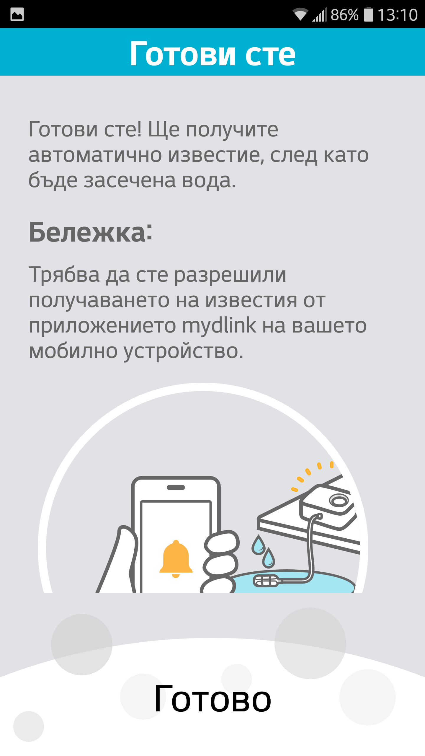

След като вече сте свързани, повече нищо не се налага да правите.

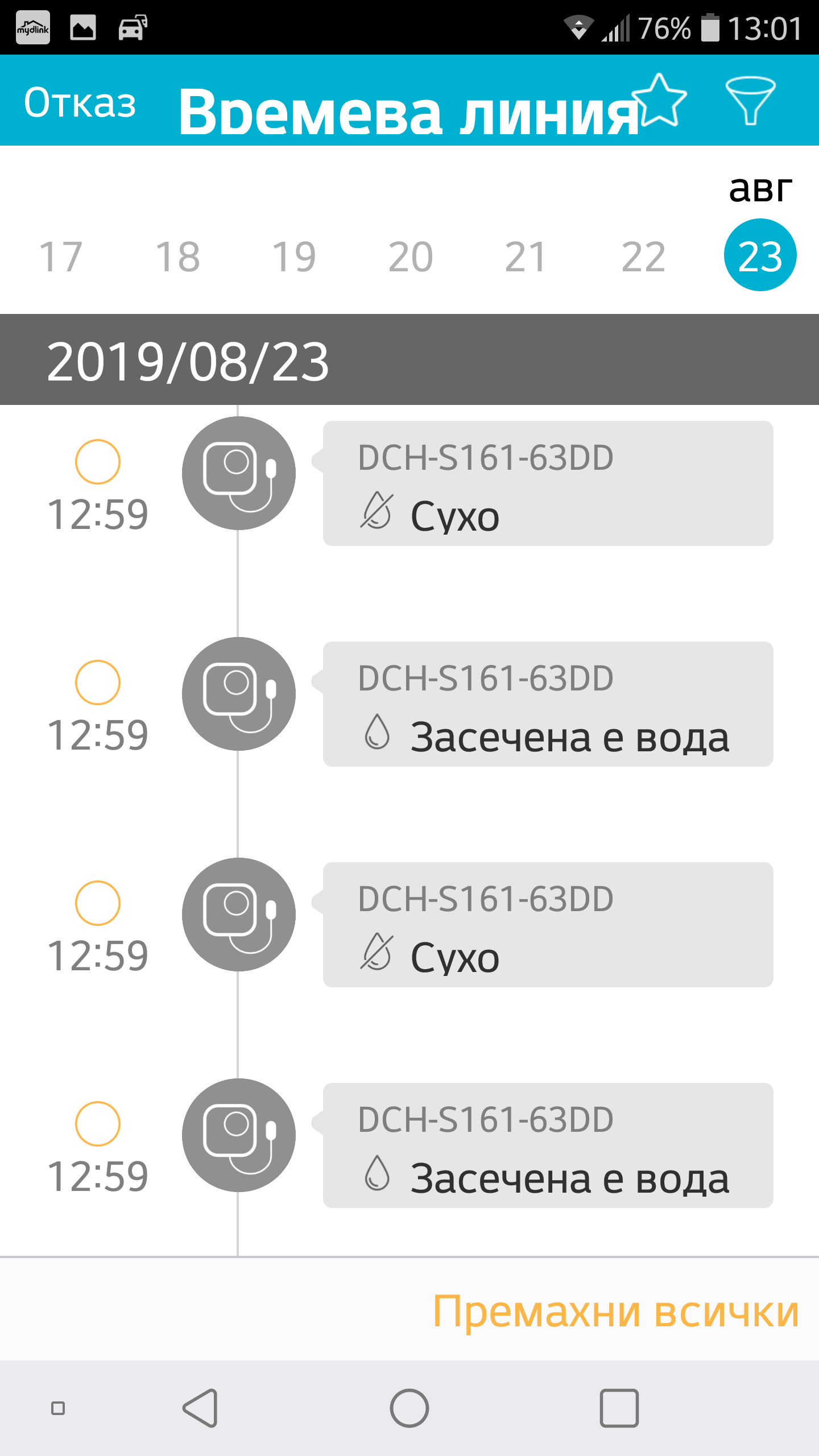

При засичане от сензора на вода, веднага ще се включи алармата и ще получите съобщение на смартфона си придружено със звуков сигнал.
