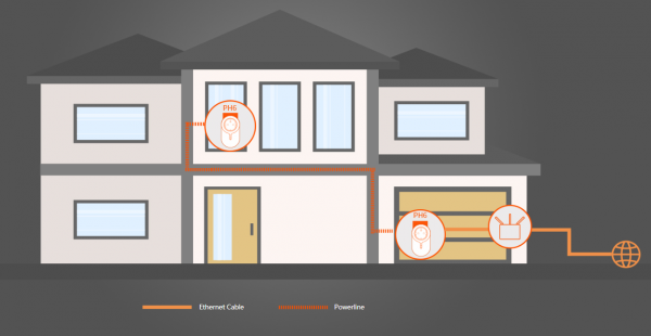

Това е технология, която е предназначена за изграждане на домашни (или за малки офиси) LAN мрежи, които използват като физически слой, електрозахранващите кабели. Разбира се този начин си има предимства, недостатъци и ограничения и не може да се сравнява със стандартна гигабитова локална мрежа, но пък от друга страна е бърз и лесен начин за осъществяване на LAN връзка.
Powerline ви спестява една не особено лека и приятна задача с пробиване и прокарване на кабели в жилището или офиса ви, като използва съществуващите електрически кабели в дома ви, за да изгради с тях LAN връзка. Разбира се, компромис е скоростта, която все още не може да съперничи на гигабитова мрежа, но пък има значително предимство спрямо безжичните Wi-Fi мрежи, когато става въпрос за стационарно разположени PC устройства. Именно поради тази причина, технологията не е особено подходяща за приложения, при които високата скорост на достъп до локалните ресурси е особено критичен фактор.

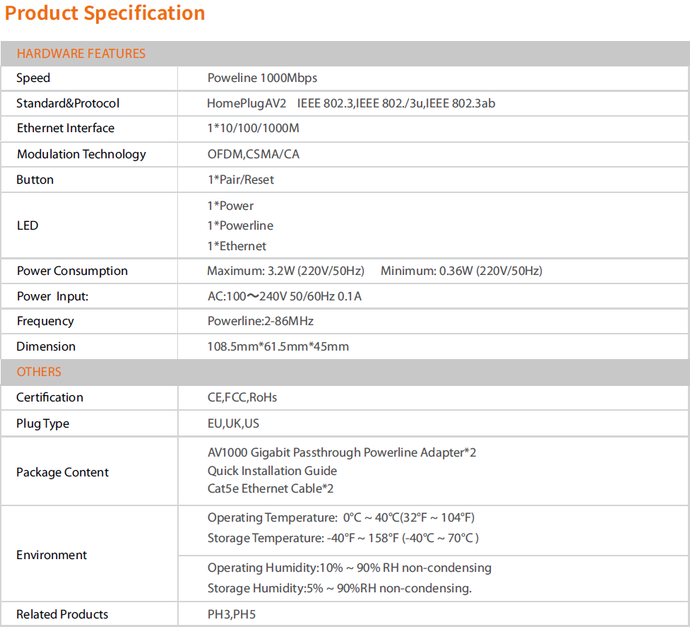

Основни характеристики на Tenda PH6

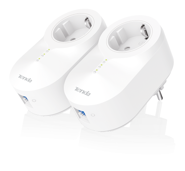

Стартовия комплект съдържа два Powerline адаптера Tenda PH6. Според производителя тези адаптери са проектирани за 3D/HD видео стрийминг и за споделяне на домашните забавления. С най-новата технология HomePlug AV2, адаптера PH6 използва съществуващата електрическа мрежа, като може да предложи скорост на предаване на данните до 1000Mbps. Функцията Plug and play ви освобождава от необходимостта да правите каквито и да били настройки. Поддръжката на Passtrought ви осигурява интегриран електрически контакт, което означава, че като включите PH6 в електрически контакт, той не загубен и може да се използва.

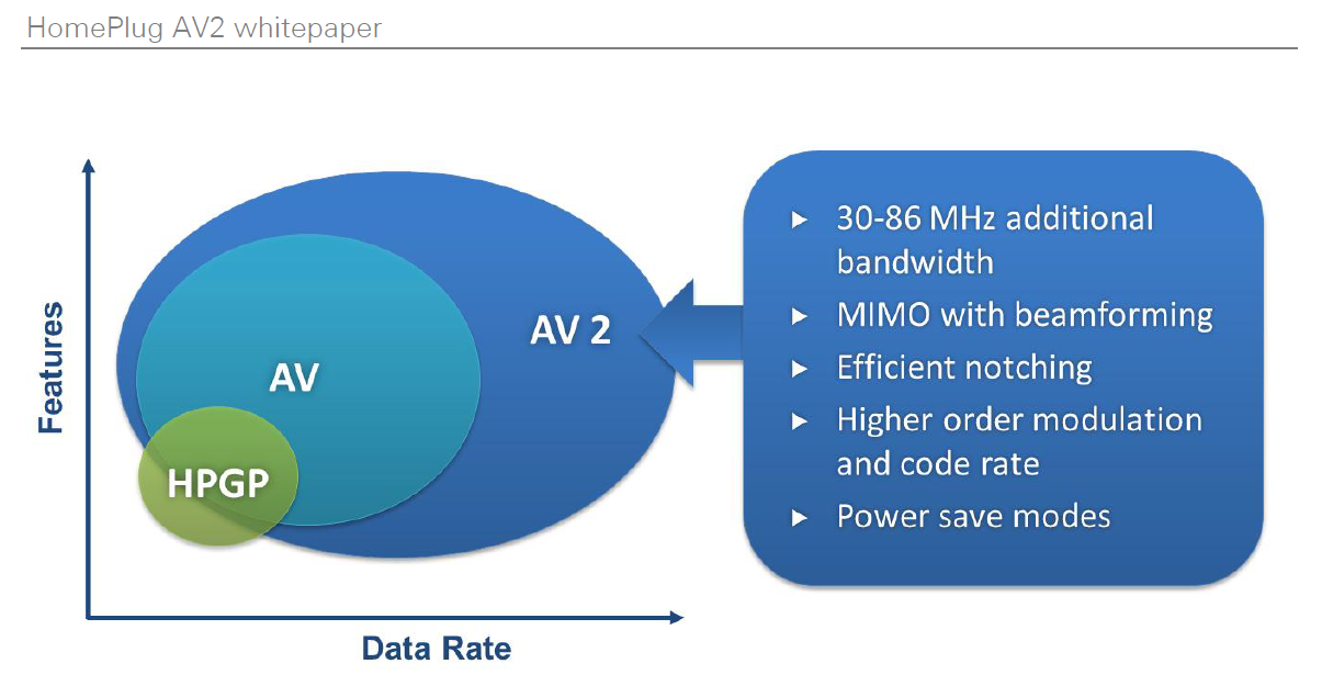

Вероятно не на всички е ясно каква е разликата между HomePlug AV и HomePlug AV2 и затова съвсем накратко ще я обясним на „човешки“ език. HomePlug е фамилия от спецификации за комуникация на този тип устройства, което произлиза от името на алианса от водещи компании, като Broadcom, Qualcomm, Sony, Mediatek и др., който изготвят стандартите. Устройствата от този тип имат обозначение от вида например AV или AV2, като след това следва някакво три или четири цифрено число. AV обозначава група устройства с трансфер на данни до 200 Mb/s, като трицифреното число след AV определя колко е точно в конкретния случай. Тоест това е максималната пропусквателна способност на PHY чипа. AV2 обозначава устройства с гигабитови скорости, като например в нашия случай с PH6 e 1000, което означава, че PHY чипа има гигабитова пропусквателна способност. Това е скорост на комуникация между PHY чиповете, а не на LAN порта.
В нашия случай PH6 е снабден с 1 Gb Lan порт, така че теоретично той не може да бъде лимитиращ фактор. Трябва да се отчита факта, че това са теоретични скорости, подобни на тези при Wi-Fi устройствата, като реалните обикновено се по-ниски от тях и не би трябвало да имате очакване, че ще ги постигнете.

Спецификации на Tenda PH6
