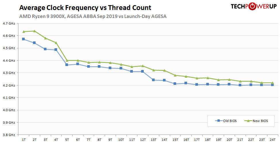

Колегите от Techpowerup са получили от ASRock такъв BIOS ъпдейт (версия 2.1 бета) за тяхната дънна платка ASRock X570 Taichi, който съдържа „поправения“ микрокод AGESA 1.0.0.3ABBA. С тази дънна платка са тествали дали флагманският (за момента) модел процесор на AMD – Ryzen 9 3900X -, достига рекламираните от тях boost тактови честоти. Също така са тествали дали има промени на boost честотите при многонишково натоварване и как тези промени се отразяват на производителността в селекция от 31 CPU теста и 10 игри в три резолюции.

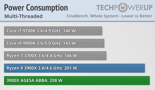

Резултатите показват, че проблема с Boost честота при еднонишковата производителност вече е минало. Също така е тествана и консумацията след и преди фикса. Пълно описание на тестовете и получените резултати може да прочетете на сайта на Techpowerup.
