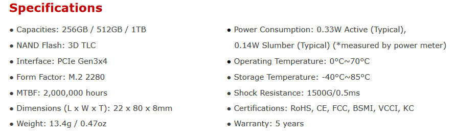

Spectrix S40G е серия геймърски-ориентирани M.2 SSD с капацитет между 256GB и 1TB, базирана на чипове TLC NAND Flash и (най-вероятно, поне така се рапортува софтуерно) управляващ контролер на Realtek. Може би за първи път виждаме подобно устройство под управлението на Realtek, но явно за всяко нещо си има първи път.  Така или иначе, фамилията устройства SSD Spectrix S40G притежава следните характеристики:
Съвсем стандартни данни като за M.2 SSD, из между които изпъква гаранционният период от 5 години. Трите устройства от фамилията имат „живот“ съответно 160TBW, 320TBW и 640TBW, като със своите 320TBW, 512GB D40G може да предложи средно по 175GB запис на информация за всеки ден през споменатите 5 години гаранционен период. Имайте предвид, че съвременните SSD-та зависят и от своето TBW, като гаранцията изтича при достигане или на периода, или на TBW.
Обявените скорости на трансфер за Spectrix S40G 512GB и Spectrix S40G 1TB са до 3500MB/s при „линейно четене“ и до 1600MB/s при „линеен запис“ на данни, докато модификацията с капацитет от 256GB е с леко по-слаби „възможности“ – до 3500MB/s при четене и до 1100 MB/s при запис. Що се отнася до IOPS, S40G е със заявка за до 300K IOPS при четене и до 240K IOPS при запис.
От ADATA дават информация за до 3000MB/s скорост на запис при модела с капацитет от 1TB, но това е доста специфична заявка при конкретен случай. Реалните възможности на устройството  са около 1900MB/s.

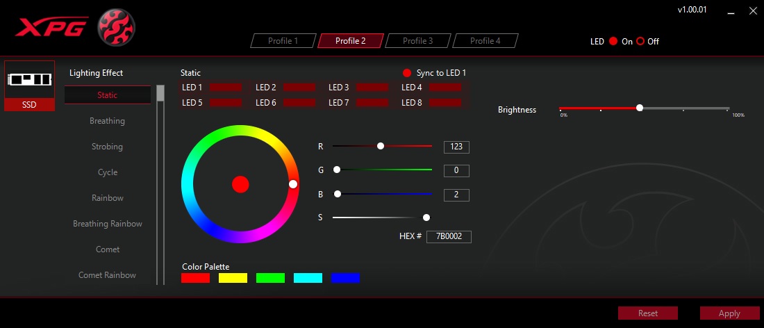

ADATA S40G е пълноразмерно M.2 SSD 2280 с алуминиев радиатор върху чиповете NAND Flash. По двата края на радиатора са разположени общо осем светодиода, които обуславят наличието на подсветка RGB. В номинален режим 8-те LED-а светят разнообразно, в конкретна светлинна организация, заявена от ADATA. При някои устройства това е и единственият вариант на светене, но S40G позволява контрол над LED-овете посредством софтуер:

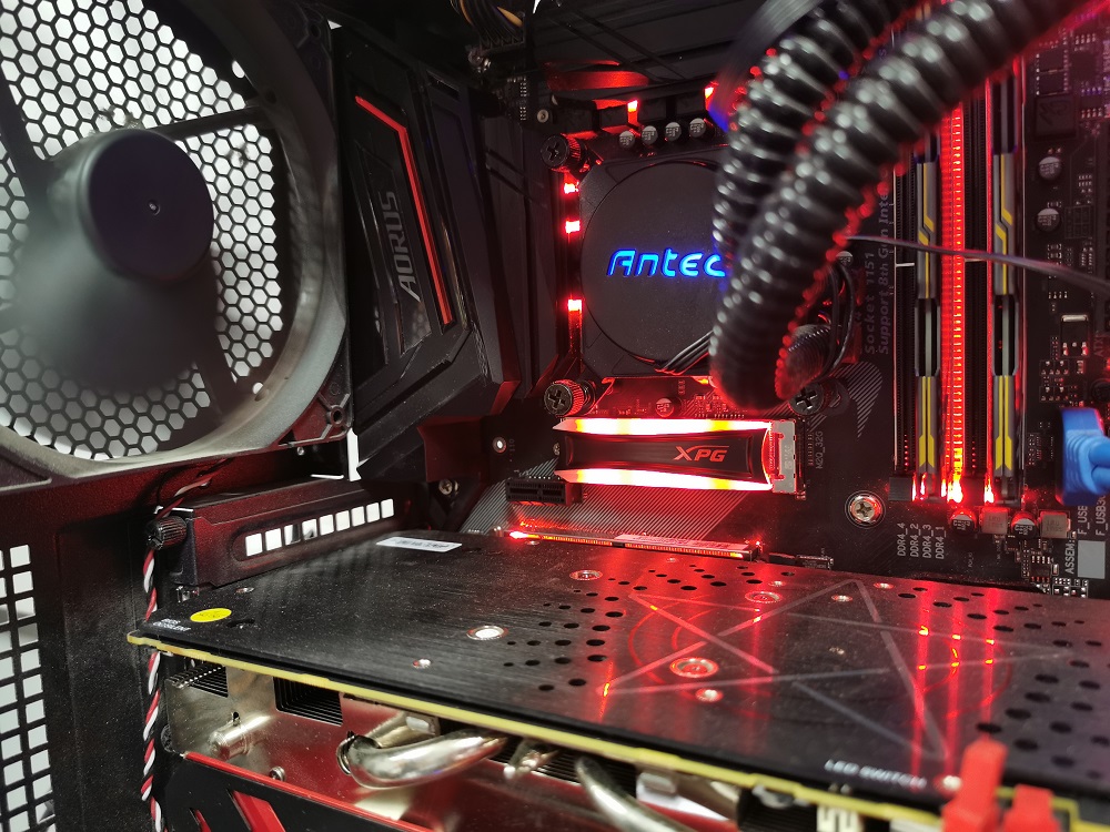

Налице са най-разнообразни варианти за настройка на осемте LED-а, дали да светят едно и също, или всеки различно, дали да имат светлинна последователност, например „вълна“, или „дъга“, или да „дишат“ – вариантите наистина са много. В нашият случай тестовата дънна платка Gigabyte Z370 Gaming Ultra разполага с червена подсветка на няколко места, поради което решихме да не разваляме червената визия и настроихме ADATA S40G да допълни червената ориентираност на интериора на кутията InWin GRone:
За съжаление снимката доста изкривява цветовото предаване на S40G, като устройството всъщност свети в доста приятна червена светлина.
