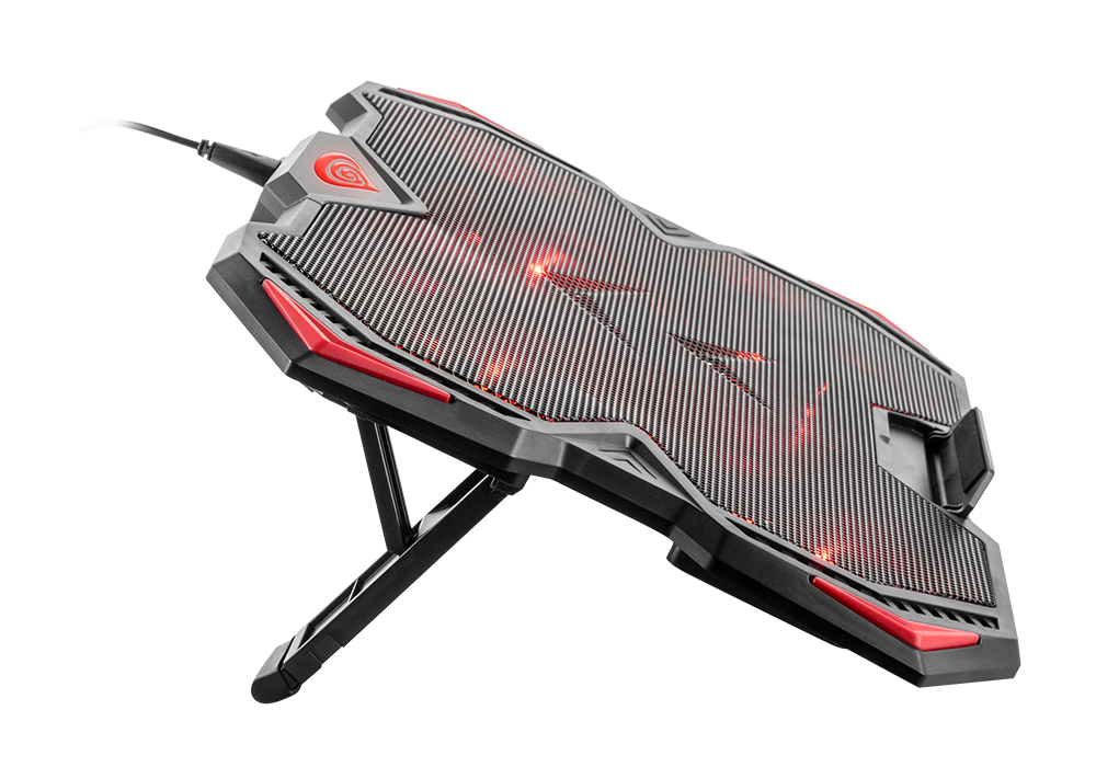

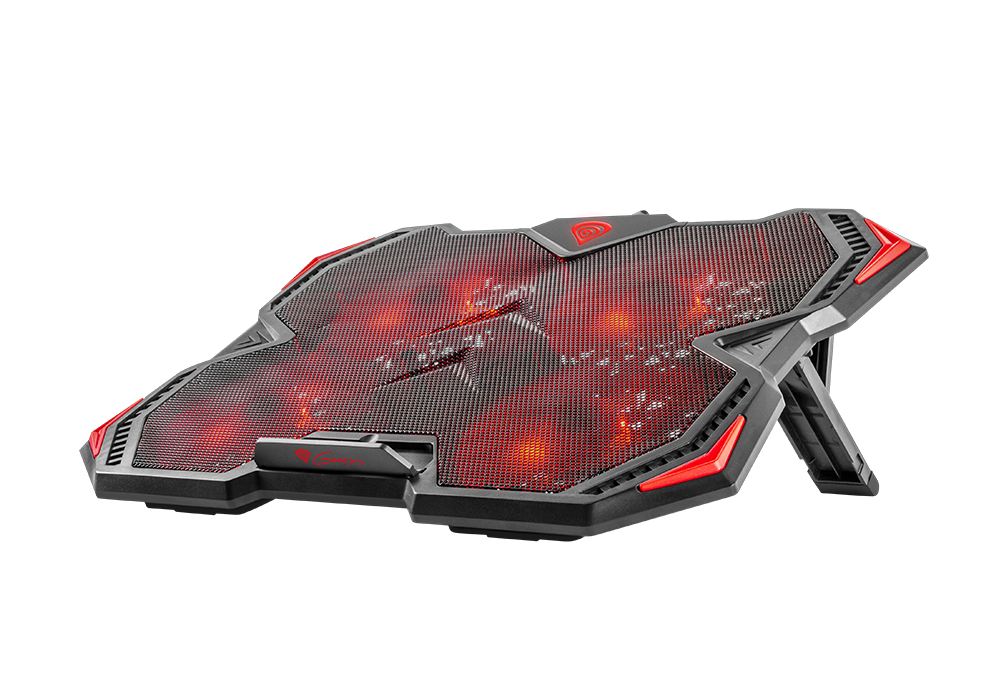

Genesis Oxid 250 е подложка, предназначена за лаптопи с размер до 17,3 ”. Целта на този аксесоар е да гарантира, че вашият ноутбук ще остане в зоната на безопасните температури по време на дълги геймърски сесии. Визуално тази охлаждаща подложка е конструирана тематично и има характерната геймърска визия.

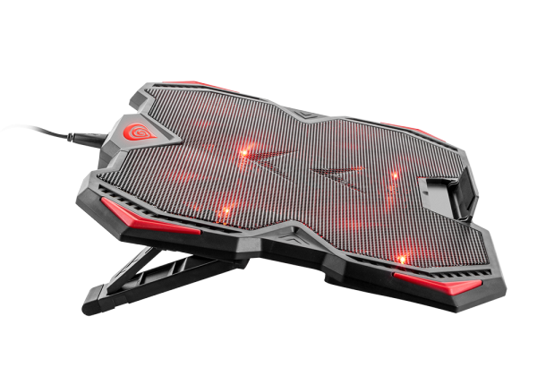

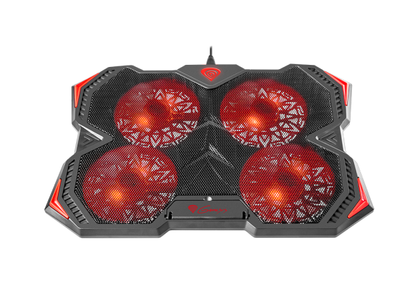

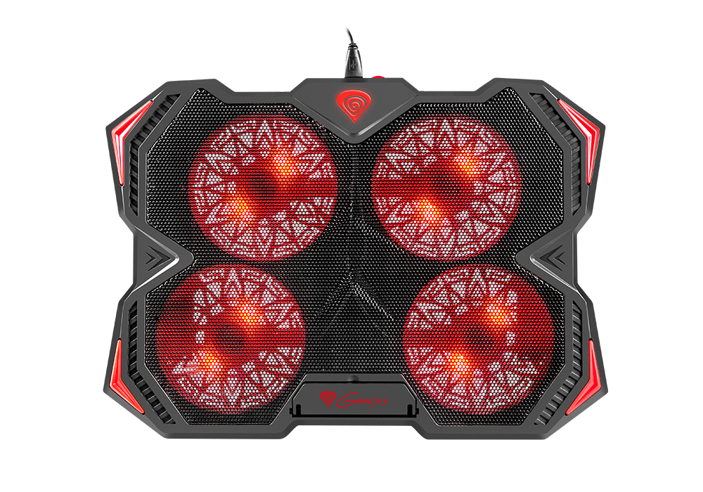

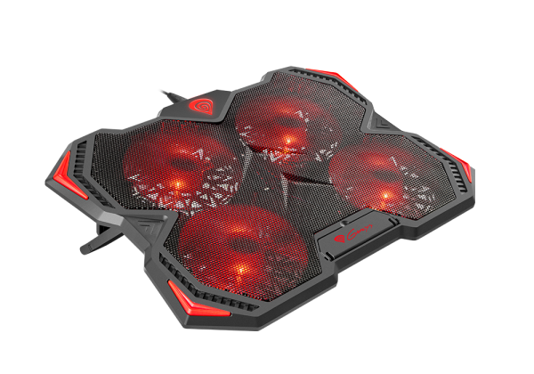

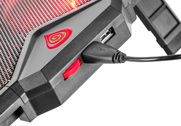

Genesis Oxid 250 е активна охлаждаща подложка и е конструиран с голяма охлаждаща повърхност, способна да разсейва значително количество топлина и е напълно готова да се справи с високите температури на вашия лаптоп. За охлаждане се грижат четири тихи и мощни 140 mm вентилатора, които са с червен цвят и с червена подсветка. Вентилаторите са разположени в пластмасова рамка, покрита от фино перфорирана алуминиева решетка. На вентилаторите може да регулирате скоростта според желаната от вас нужда или да изключите охлаждащата подложка напълно посредством един регулируем ринг, разположен в предната част до USB портовете.
Като стана въпрос за USB портове, трябва първо да отбележим, че Genesis Oxid 250 се захранва именно посредством USB и има вграден USB HUB, така, че да не губите порта на лаптопа, към който сте свързали пада. Все пак трябва да се има предвид ограничената консумация на USB портовете и че при тази ситуация не може заедно с пада да включите допълнително устройство с твърде голяма консумация.
Като повечето охлаждащи падове Genesis Oxid 250 предлага регулиране на височината, или по-точно на наклона на пада.
Посредством четирите степени на регулиране на височината Genesis Oxid 250 осигурява правилни ъгли за писане на клавиатурата и гледане на екрана. При по-продължителен гейминг често възникват проблеми с умора на китките, следствие на не достатъчно ергономичен ъгъл на позициониране на клавиатурата. Именно с четиристепенното регулиране на височината, този проблем до голяма степен се решава.

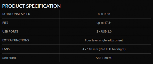

Спецификации
Подложката за преносими компютри Genesis Oxid 250 се предлага и на нашия пазар и може да бъде закупен от 36 лв. до 46 лв., в зависимост от магазина.
