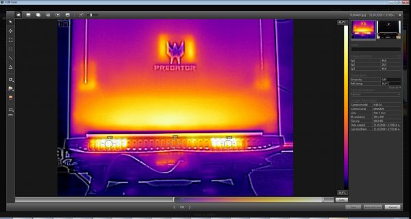

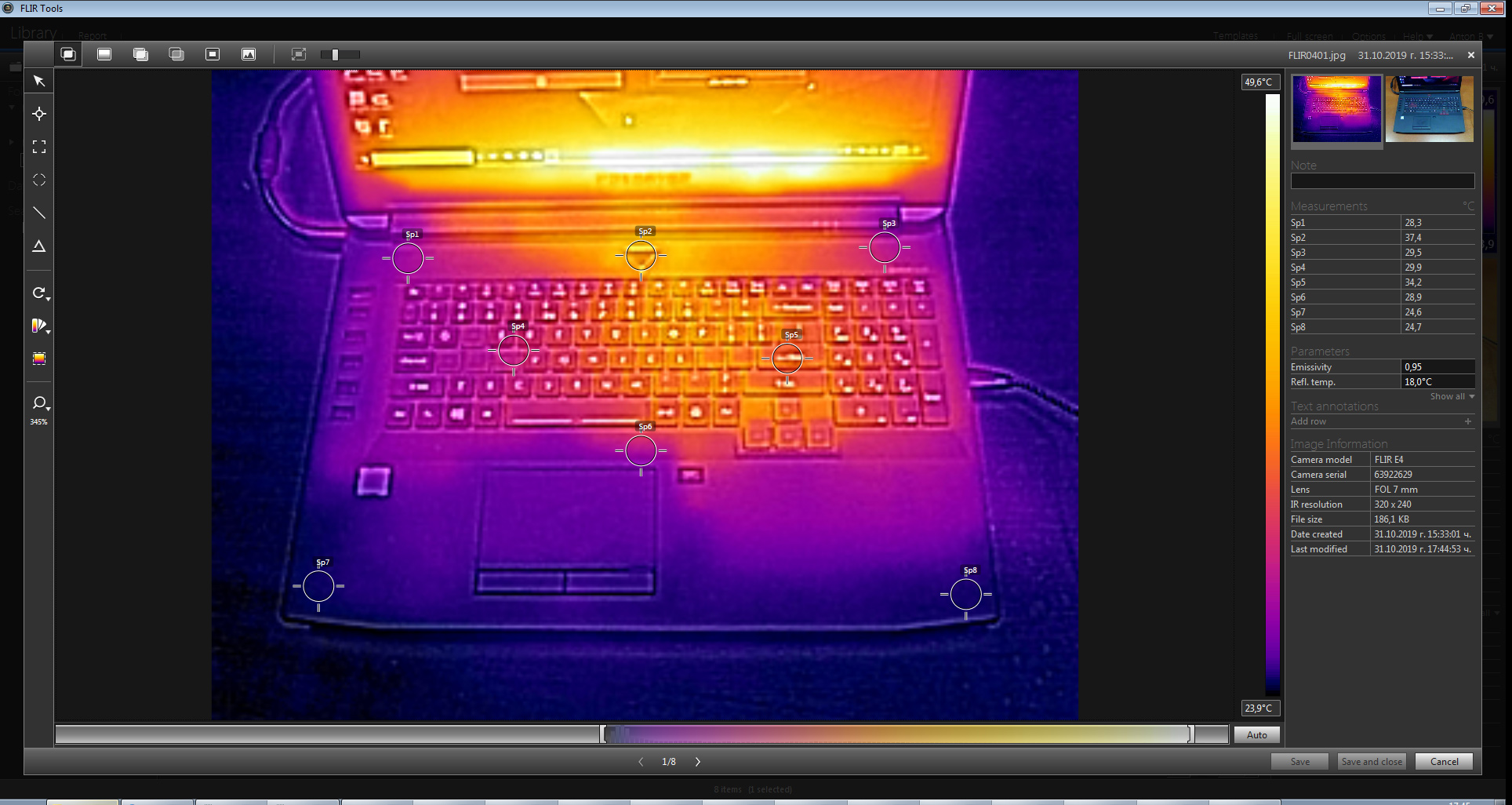

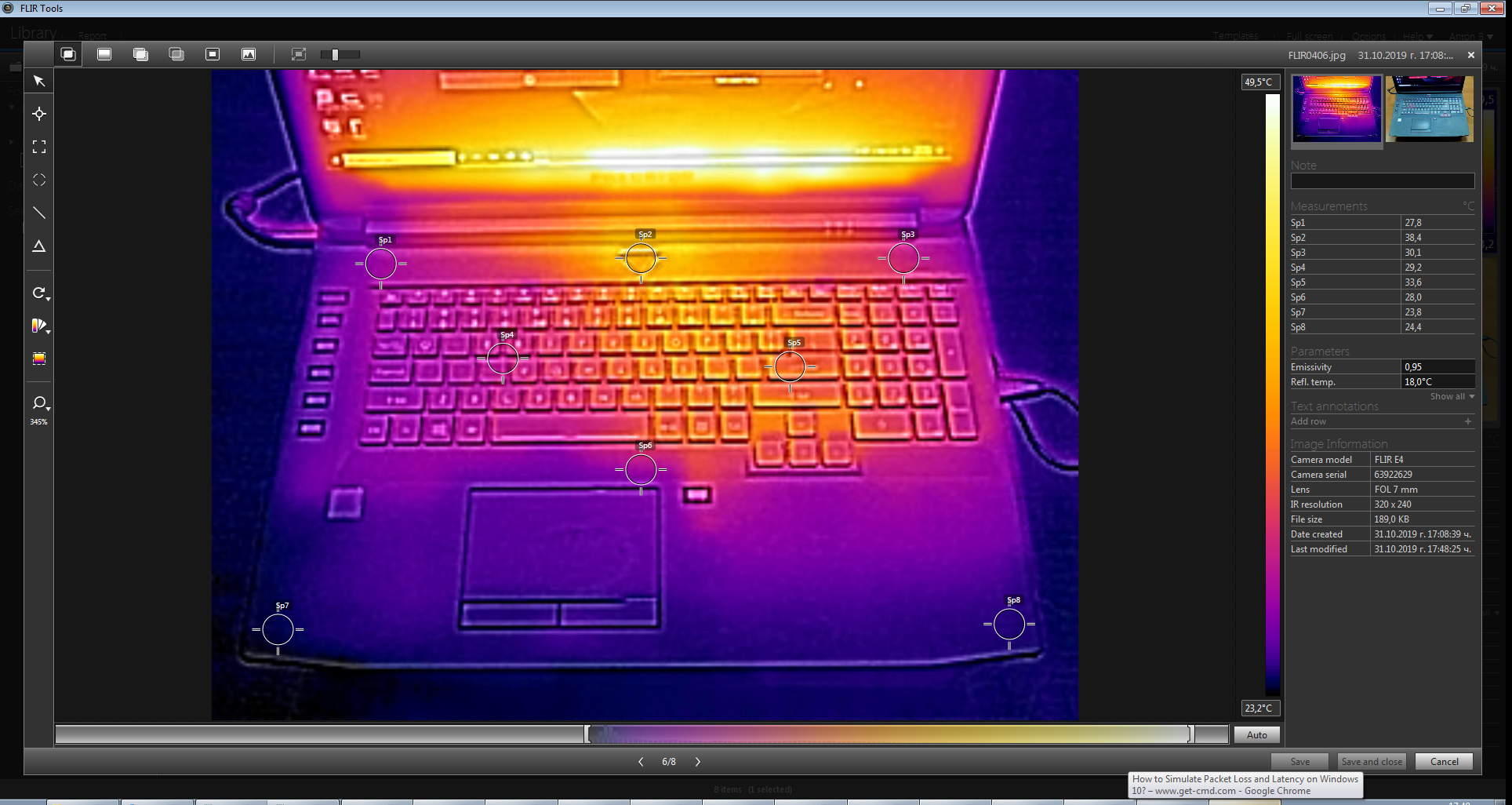

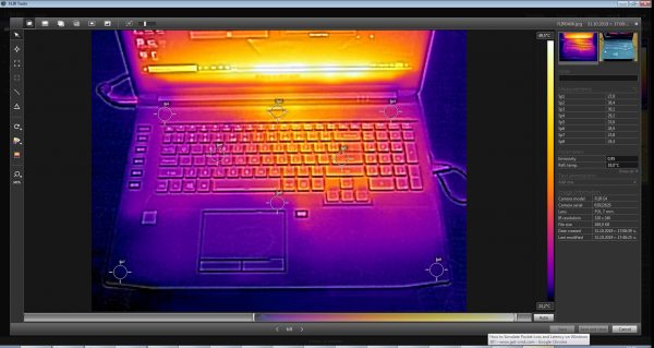

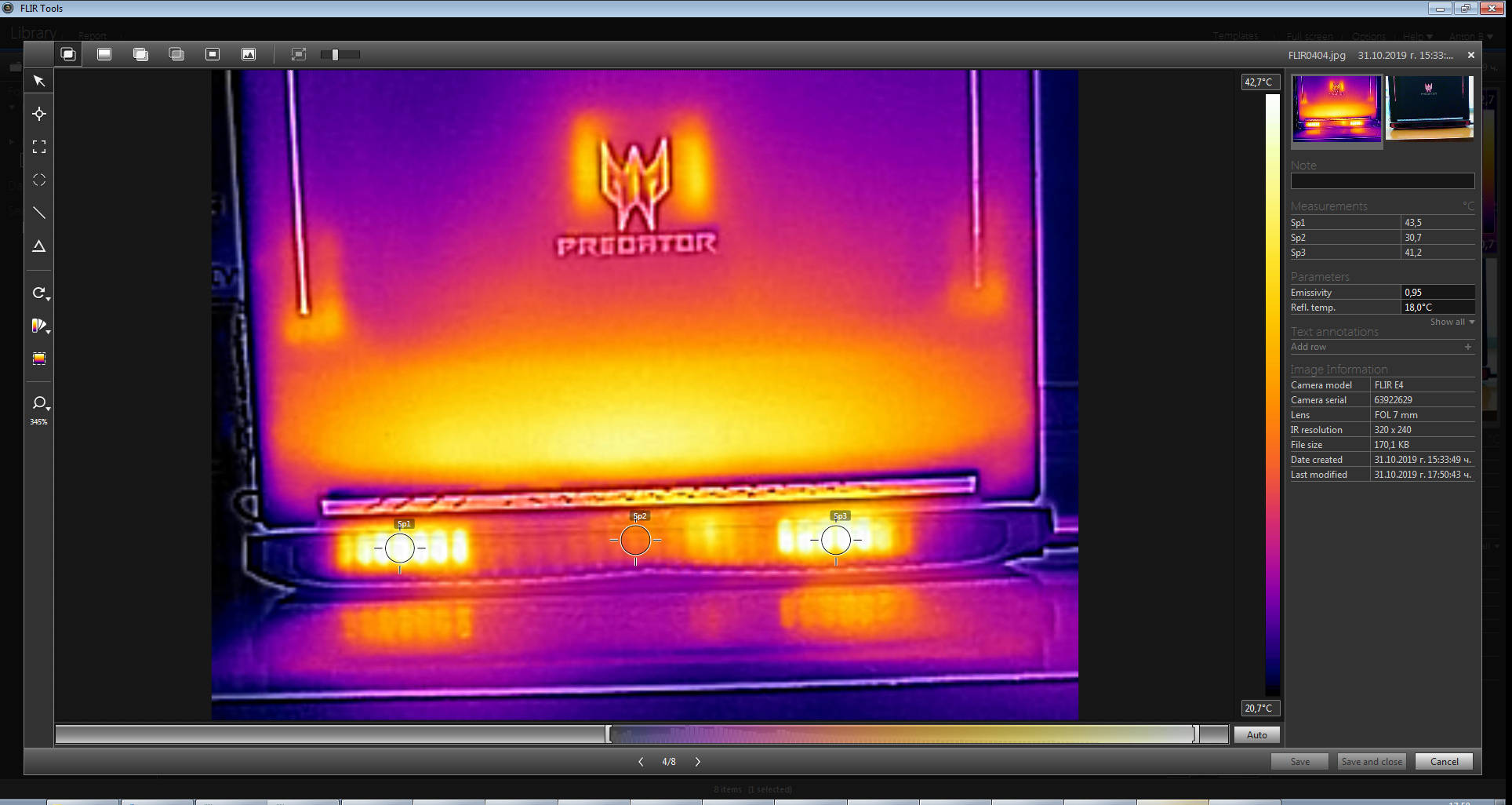

Решихме да видим как ще се отрази този пад на общото охлаждане на лаптоп. Не е тайна, че подобни джаджи имат ефект при една специфична група лаптопи, които пристигат с не достатъчно добре оразмерено заводско охлаждане и корпусите им се загряват твърде много и много често отлепват графичните чипове. Тази група обикновено обхваща едни по-стари модели с интегрирано GPU на NVIDIA, които се водят геймърски (за които вече споменахме в началото на материяла), но на практика са си най-обикновени лаптопи с добавена 3D графична карта. Така, че очакванията ни не бяха особено големи. Както и да е, тъй като определено акцента на Genesys Oxid 250 е към геймърските лаптопи, решихме да видим как се справя с една сериозна преносима геймърска машина на Acer – Predator 17.
За теста използвахме обичайно „заподозрения софтуер“ OCCT 4.5.2, като тествахме с опцията комбинирано натоварване – едновременно натоварване на CPU и GPU -, за да получим максимално загряване на лаптопа. Решихме да не използваме резултатите на тестовия софтуер за температурите на CPU и GPU, тъй като невинаги дават правилна преценка.
За нашите цели, решихме за измерване на температурите да използваме термокамера на FLIR. Смятаме, че това е по-достоверен начин, за отчитане на загряването на един лаптоп, тъй като дава информация за температурите в различни зони на корпуса. Резултатите са отчетени в два режима – с охлаждаща подложка на максимални обороти на вентилаторите и лаптоп поставен на бюро. Термоснимките са направени след един час натоварване във всеки един от двата режима и се виждат на следващите фотографии.

Както се вижда, на пръв поглед резултатите може да изглеждат доста смущаващи, но са напълно очаквани, предвид факта, че тестовия лаптоп е топ геймърски модел и е с отлично конструирано охлаждане, от което е изваден максимума. При всички случаи ще има доста осезаем ефект при моделите с 3D функционалност, но нямахме под ръка работещ такъв, за да проверим това.
