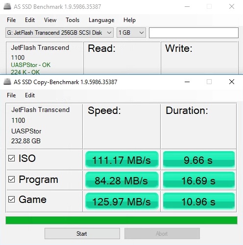

– AS SSD, ver. 2.0.6821, MB/Iops/Copy/Transfer.

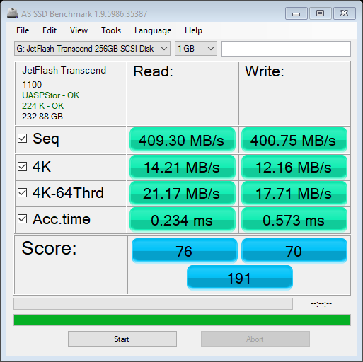

  • 1GB DATA

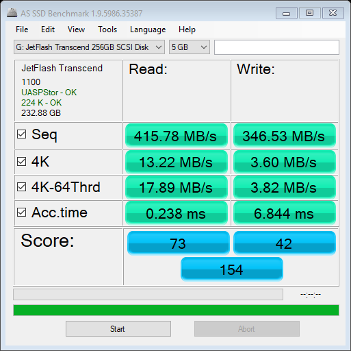

  • 5GB DATA

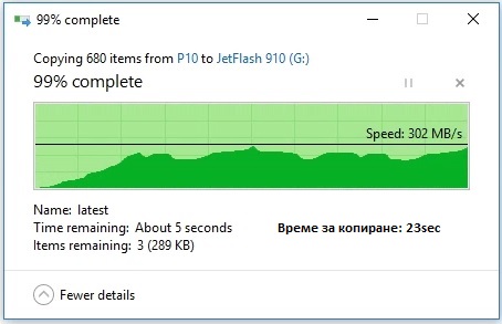

  • MP3 файлове, 4.42GB

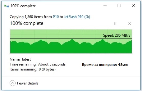

  • MP3 файлове, 8.85GB

Добре се вижда, че когато е налице „линеен трансфер“ на данни от/до JetFlash 910, заявените от производителя скорости се достигат – флашката лесно постига дори над 400MB/s при четене на масиви 1GB и 5GB, като при запис резултатът е почти същият. При масив от 10GB, нещата леко се променят – скоростта на запис пада видимо, за което има доста лесно обяснение – SLC-тип кеширането при JetFlash 910 изглежда е именно 10GB. Както при всяко едно друго устройство с памет тип TLC NAND Flash, и JetFlash 910 притежава SLC-кеширане с определен обем, което му позволява да демонстрира доста високи скорости на запис (при четене е лесно). Когато е налице еднократна сесия на прехвърляне (копиране) на информация върху устройството, която сесия превишава неговият SLC-базиран кеш, скоростта на запис пада до така познатите за TLC NAND и QLC NAND от около ~80MB/s.

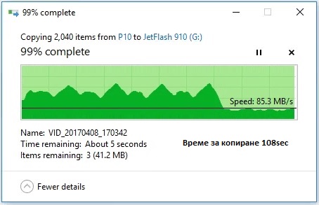

Същото нещо може да се види и при „обикновеното копиране“ на файлове под Windows. Тук скоростта при запис няма как да е „постоянна“, предвид многото на брой по-малки файлове, но въпреки това JetFlash 910 демонстрира едно доста прилично ниво на запис, което в известен смисъл граничи с възможностите на някои по-стари поколения SSD SATA 6GBps. При копиране на файлове с общ обем от 4.43GB и съответно 8.85GB, скоростта на запис варира в граници, но въпреки това границите са между 200MB/s и 300MB/s (с редки спадове под 200MB/s). При копирането на 13.2GB обем от данни, след преминаването на „летвата“ от 10GB, устройството вече може да предложи „довършване“ на записа със споменатите по-горе ~80MB/s. Въпреки този спад в последната част от записа, общото време за прехвърляне на масив от данни с обем от 13GB бе само 108 секунди. Хич не е зле…
