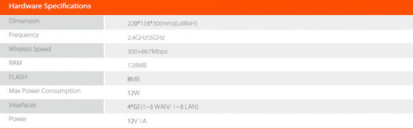

Спецификации

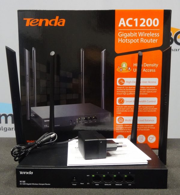

Окомплектовката, с която пристига рутера е минималистична. В кутията, освен самото устройство, единствено ще откриете захранващ адаптер и кратко печатно ръководство за инсталиране.

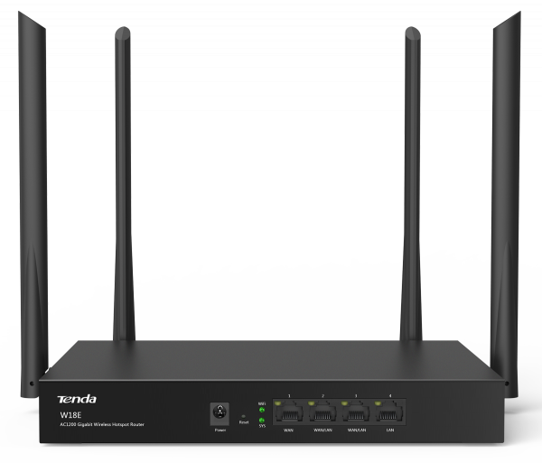

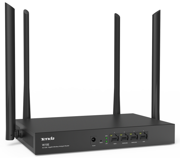

Tenda W18E има характерния дизайн за професионалните устройства – метален корпус с форма на паралелепипед. Принципно този дизайн създава усещането за стабилност и качество и именно това е търсено от Tenda. Съвсем друг е въпросът, че ламарината е много тънка и като хванете устройството, тя се огъва, но тук става въпроса за много бюджетно решение.

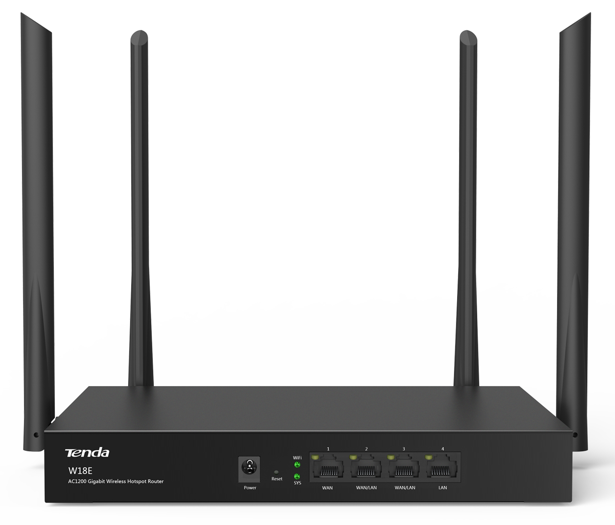

Рутерът разполага с четири антени, две по две разположени отзад и от страни, които обаче не могат да се демонтират, което означава, че не търпят ъпгрейд.
На лицевия панел на рутера са разположени 4 гигабитови порта – 1 WAN, два комбинирани WAN и LAN и един LAN порт. Това означава, че може да имате до 3 WAN порта и един LAN, 2 х WAN и 2 x LAN, както и стандартната схема от 1 x WAN и 3 x LAN. На предния панел, непосредствено до WAN порта са разположени два LED индикатора – WiFi и SYS. Там се намират и бутона Reset, както и закранващата букса за включване на захранващия адаптер.

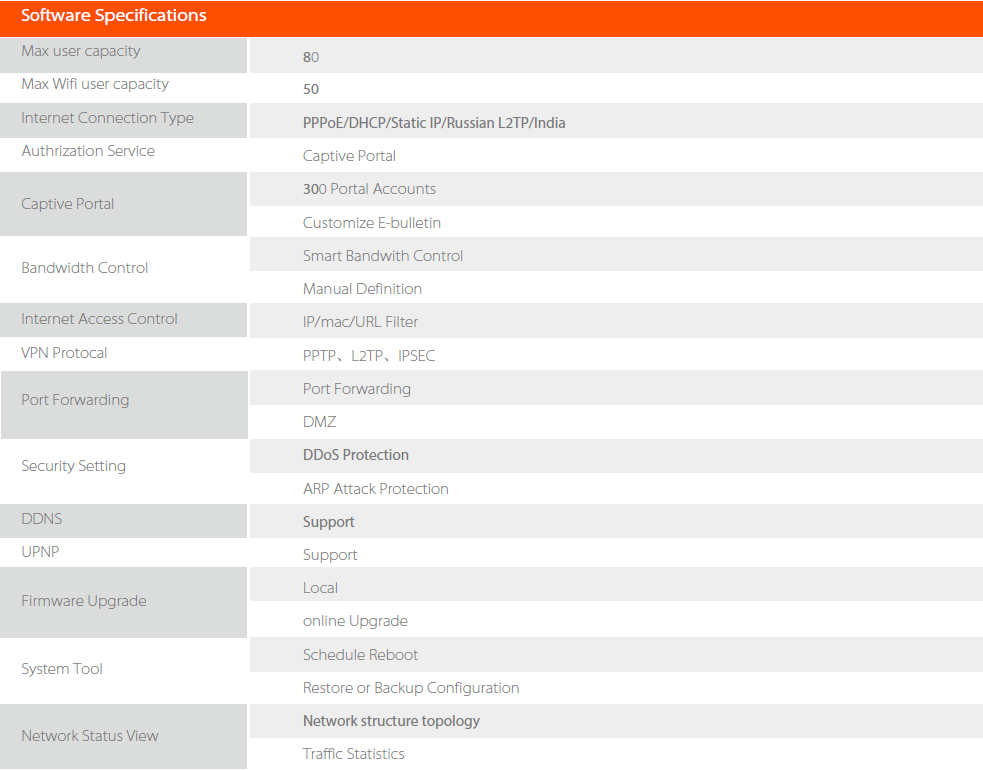

Характерни функции
Както се вижда от спецификациите Tenda W18E е двубандов рутер (2.4 GHz и 5.0 GHz) и покрива стандарта 802.11a/n/ac. Той осигурява скорост на предаване на безжични данни със скорост до 1167 Mb/s, поради което е рейтнат като AC1200. Да припомним, че това е сумата от скоростите в двата честотни диапазона – 300 Mb/s за 2,4 GHz и 867 Mb/s за 5.0 GHz.
Според производителя, както вече и споменахме, Tenda W18E осигурява Wi-Fi покритие на площ до 300 кв. метра и може да обслужва до 50 потребители на интернет. Всичко това се осигурява от използването на съвременни технологии за оптимизации на натоварването, както и с помощта на мощен радио модул и антени с голямо усилване.
Балансиране на натоварването
Наличието на три WAN порта позволява свързване на рутера към повече от една интернет линии, от различни доставчици. По този начин може да резервирате интернет връзката си, или да балансирате натоварването между наличните WAN линии, така че да бъде осигурена по-висока пропусквателна способност в мрежата.
Интелигентно управление на честотната лента
Tenda W18E поддържа интелигентно управление на честотната лента, което означава, че устройството задава честотната лента за даунлоуд и ъплоуд на всеки потребител в мрежата автоматично, в зависимост от общото натоварване, за да се избегне „ботъл нек“ на връзките.
Оптимизация на връзката за висока интензивност
Тази оптимизации за осигуряване на висок интензитет на връзката при Tenda W18E се базират на две много готини технологии, наречени „Band Steering” и „Airtime Fairness”. Какво представляват те? „Band Steering” технология – когато към мрежата се свърже ново устройство, рутерът разпознава дали е двубандово и ако е такова, го свързва автоматично към 5.0 GHz обхвата, игнорирайки 2.4 GHz обхвата, за да се гарантира, че ще се използва максималния му Wi-Fi потенциал. Технология „Airtime Fairness” – осигурява еднакъв времеви отрязък на трансфер за всяка връзка. Това означава, че осигурява еднакво време на Wi-Fi трансфер за всеки един клиент в мрежата, независимо от това, каква теоретична скорост поддържа. Защо е важно това? Например при сваляне на файлове от нета, при стандартната схема, където се използва еднакъв размер на трансфер на данните, по-бързите устройства са ограничени от скоростта на по-бавните и на практика получават по-малък времеви отрязък за трансфер в безжичната мрежа. Този подход, с равни отрязъци на времето, гарантира по-висока скорост на трансфер за новите устройства, независимо, дали към мрежата има свързани по-бавни.
Captive portal
Tenda W18E включва интегрирана услуга, наречена „Captive Portal”. Това представлява уеб базирана страница за достъп до интернет с потребителско име и парола, която се появява в браузъра при опит за свързване на нов потребител към безжичната мрежа. Подобна страница също може да бъде използвана и за комерсиални цели.
Като добавка към всичко споменато, Tenda W18E предлага и разширена VPN поддръжка, като включва протоколите IPsec, PPTP и L2TP в режим клиент/сървър, а също така могат да се създадат три независими мрежи една от друга, като в това число не влиза мрежата за гости.
