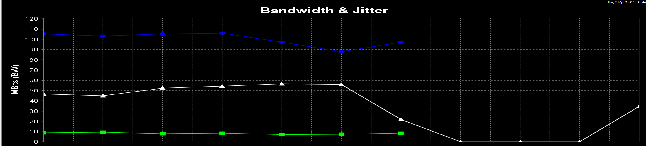

При нашите тестове и заигравка с Tenda W18E, рутерът успя да осигури един отличен обхват на покритие, напълно покриващ заявените характеристики от производителя. До 300 кв. метра площ, няма да имате никакъв проблем. Сигналът е много силен в близост до рутера и практически на по-малко разстояние от 4 метра се забелязва даже леко спадане на скоростта, което очевидно се дължи на премодулиране. За сметка на това, мощният сигнал преминава през дебели бетонни стени и осигурява нормално покритие.
На долните графики могат да се видят постигнатите скорости в обхвата 5.0 GHz, като са измерени при 10 м. пряка видимост (синята линия), 30+ м. през една тухлена и една бетонна стена (бялата линия) и в другия край, от долния етаж, на офиса ни, което е над 30+ метра (зелената линия). Всъщност настоящият ни офис, някога е бил ресторант, така, че е идеално място за подобен тест.
