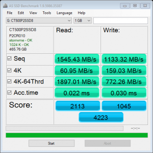

– AS SSD, ver. 2.0.6821, MB/Iops/Copy/Transfer

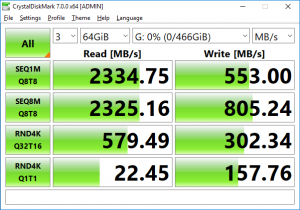

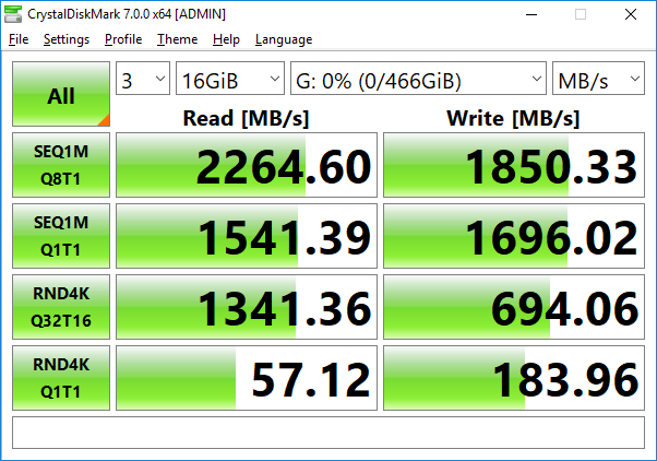

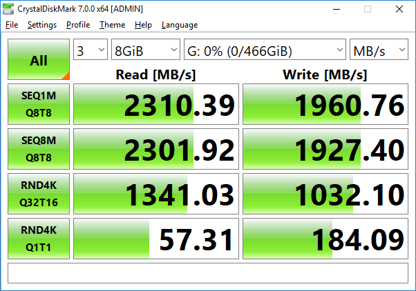

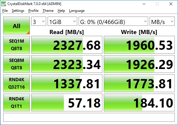

– CrystalDiskMark, ver. 7.0.0h

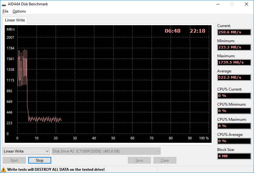

– AIDA64 Disk Write Test

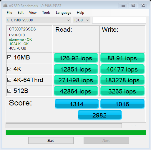

– AS SSD Benchmark
1GB DATA
5GB DATA
10GB DATA

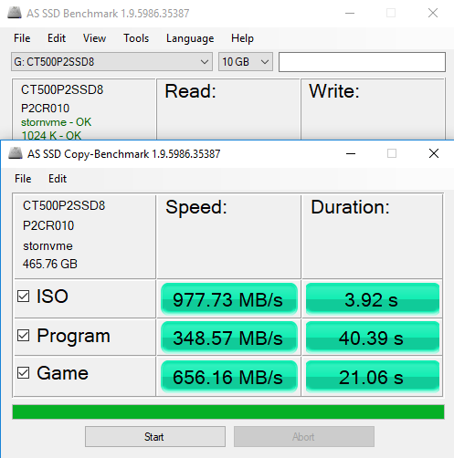

Copy Benchmark

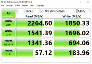

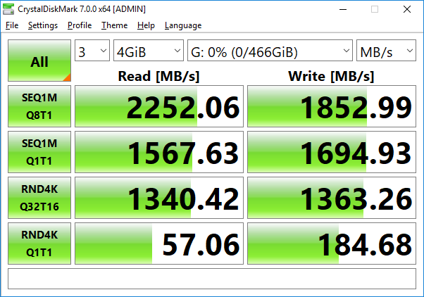

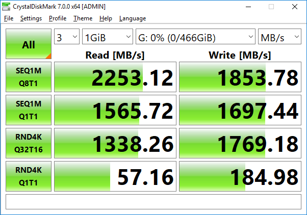

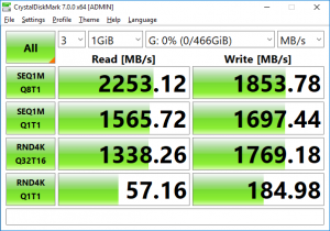

Default Profile

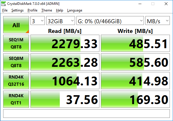

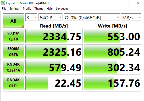

Custom Profile (Seq1M, Queue depth 8, Threads 8/Seq8M Queue depth 8, Threads 8)
Ако погледнете набързо графиките ще разберете, че заявката от страна на Crucial за „до 940MB/s“ при запис не отговаря на реалността – всъщност устройството е способно да ви даде два пъти по-висока скорост на запис. Дали информацията на сайта на Crucial е грешна, или има някакво друго обяснение – можем само да гадаем.
Така…  Първо ще коментираме резултата от „линейният тест“ в AIDA64 – както добре се вижда, буфера на QLC паметта е около 30GB т.е. при прехвърляне на обеми от данни с големина не повече от 30GB ще имате на разположение максималните възможности на запис на P2 500GB – 1300MB-1700MB/s. При обеми над 30GB скоростта ще падне до около 250MB/s-500MB/s, в зависимост какви точно са данните. Макар спадът да е сериозен, при устройства с такъв обем (500GB) е относителна рядкост да се прехвърлят много големи масиви от информация, така че в 99% от времето ще разчитате на максималната скорост на запис, която и без това е доста висока. Що се отнася до флуктуациите в началото на графиката, те вероятно са породени от методиката на тестване на AIDA64 и „реакцията“ от страна на контролера на P2 с цел оптимизиране на записа.
Идва ред и на CrystalDiskMark – тук положението е повече от красноречиво. До 2300 MB/s при четене и до почти 2000MB/s при запис (в някои ситуации). При настройка „Custom Profile“ нарочно зададохме тези настройки, които Crucial са заявили на своят сайт, при провеждането на тестовете от тяхна страна – „Typical I/O performance numbers as measured using CrystalDiskMark® with write cache enabled, a queue depth of 64 (QD = 8, Threads = 8). И отново Crucial P2 500GB демонстрира отлични скорости на трансфер на данните. При преминаване на границата от 30GB на масива от данни, отново виждаме спад в скоростта на запис до около 800MB/s (макс, по-реално е стойността около 500MB/s).
Малко ни учуди „поведението“ на Crucial P2 под теста AS SSD Benchmark. При 1GB масив, устройството показа по-скоро ниски скорости на трансфер, докато при 5GB и 10GB нещата изглеждаха доста по-добре. Не сме напълно наясно с методиката на тестване на приложението AS SSD Benchmark, за да можем да коментираме постигнатите резултати, но вероятно има връзка с оптимизациите и начина на работа на контролера на Crucial P2 в различни ситуации на работа с устройството.
