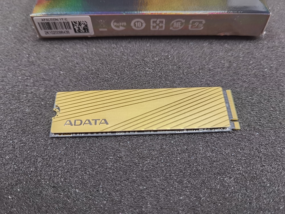

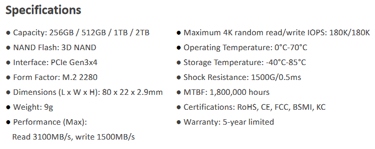

В този материал ще обърнем внимание на по-бързата продуктова линия – Falcon. Простираща се от 256GB, та чак до 2TB, ADATA Falcon NVMe SSD предлага общо четири устройства, всичките екипирани със златен на цвят алуминиев охладител и скорости на трансфер до 3100 MB/s при „последователно четене“ и до 1500MB/s при „последователен запис“. Изградени на базата на чипсет Realtek RTS5762DL, Falcon-ите разчитат на този схемен набор за абсолютно всичко, дори и за задекватно кеширане – това са устройства, при които липсва DRAM памет за кеширане. Всичко се случва върху самата памет NAND, която е доста по-бавна от DRAM, което в определени случаи (особено запис на малки по обем данни върху големи масиви) може да доведе до видимо по-ниска производителст (т.е. скорост на трансфер). Конкретните ситуации, обаче, предвид по-бюджетната насоченост на ADATA Falcon са рядко срещани в сегмента SOHO, поради което не би трябвало да се отразяват на потребителските впечатления при ежедневна работа.
Това са основните характеристики на продуктовата фамилия ADATA Falcon SSD. Заявката за скорости на трансфер показват възможностите на по-„силните“ варианти т.е. 1TB и 2TB, като версията с 256GB място за данни е с по-скромни възможности при запис – до около 900MB/s. При тези цени на устройствата, определено ви препоръчваме поне 512GB, а защо не и 1TB.
Макар в спецификациите да не е указано конкретно, индексът TBW (Total Bytes Written) за Falcon 1TB е 600TBW т.е. в рамките на гаранционният период от 5 години (60 месеца), всеки ден могат да бъдат записвани данни с обем ~333GB. За вариантът на Falcon с обем от 512GB стойността на TBW е 1/2 т.е. 300TBW, а пък за най-обемният Falcon от трите, т.е. 2TB, налице са двойно повече TBW – 1200TBW.

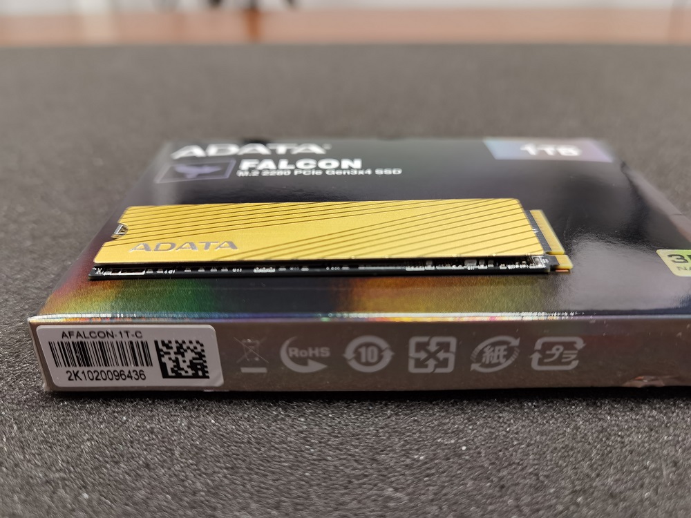

ADATA Falcon 1TB NVMe SSD е изградено от споменатият по-горе чипсет на Realtek, в комбинация с 96-слойните 3D TLC чипове NAND на Micron. Налице са четири чипа NAND, изграждащи общият капацитет от 1TB. Поради липсата на памет DRAM за кеширане, модела 1TB събира всичките 5 чипа от едната страна на PCB-то. Отгоре, както е видно, се намира „позлатената“ алуминиева планка, която освен за визия, би трябвало да върши някаква работа и що се отнася до охлаждането на тези пет чипа.

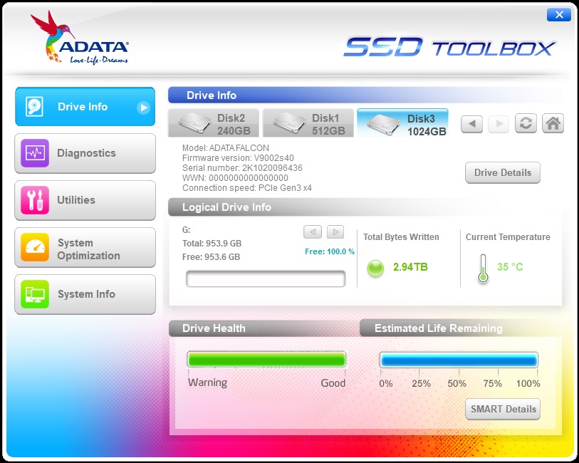

Всеки притежател на ADATA Falcon 1TB може да се възползва от софтуерното приложение на ADATA – Toolbox.
Toolbox-а може да ви даде полезна информация за SSD-то, като например температурата му в момента, данните от SMART, или пък индекса TBW. Налице е даже скала на „живота“ на Falcon-а, която ви информира за „оставащият живот“ в устройството. Имайте предвид, че нито един софтуер не може да предвиди с точност нещо подобно, така че тази функционалност е с „предполагаем“ характер. Не е рядкост устройство SSD да прескочи заявените от производителя TBW и все още да работи стабилно. При наличието на възможност за запис на поне 300GB данни всеки ден, Falcon-а трудно ще достигне своите TBW в рамките на 5-те години гаранционен срок, че Toolbox-а да ви информира за предстояща кончина…
