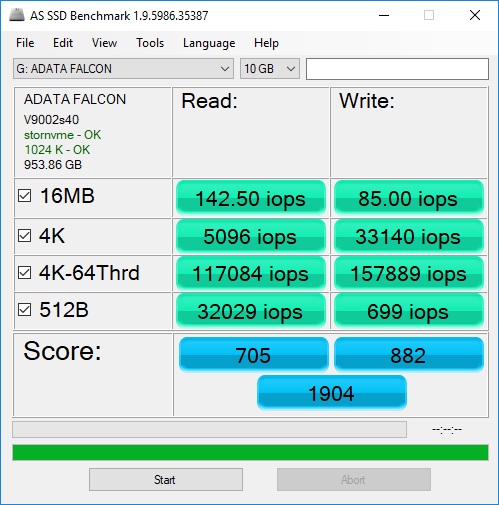

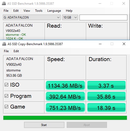

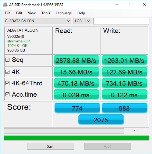

– AS SSD, ver. 2.0.6821, MB/Iops/Copy/Transfer

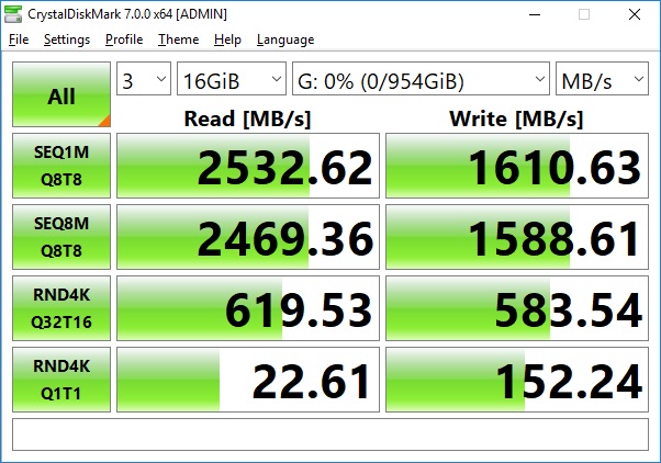

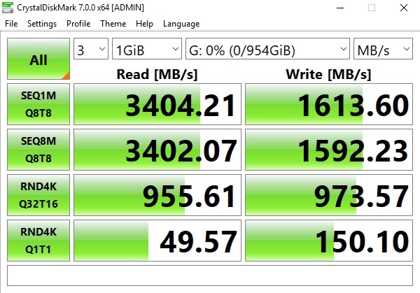

– Crystal Disk Mark 7.0.0h

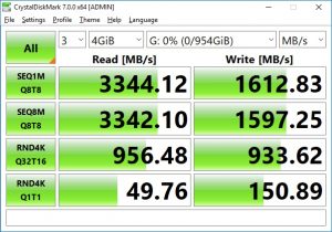

  • AS SSD BenchMark
  • Crystal Disk Mark 7.0.0h

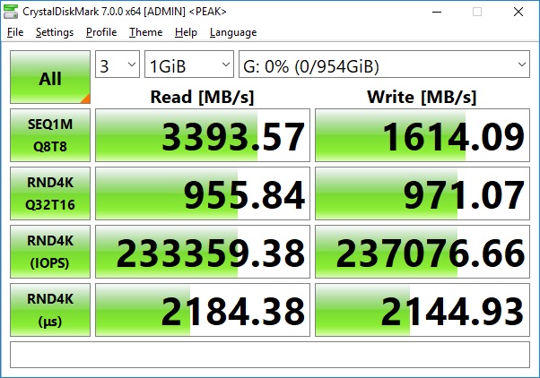

-> Пикова производителност
-> Стандартен пакет от настройки

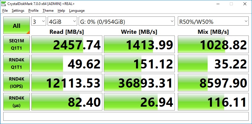

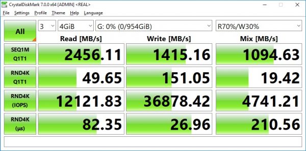

-> Смесени настройки, „реалистична производителност“, четене/запис

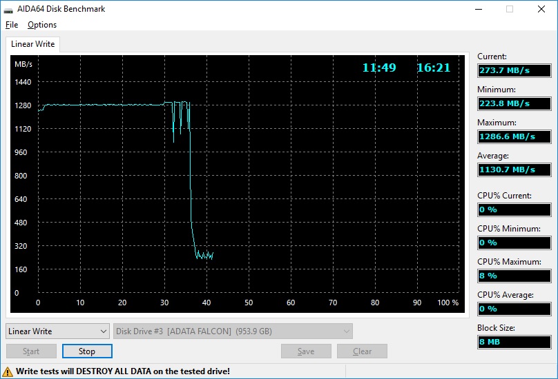

  • AIDA64 Linear Disk Write
Резултатите са повече от интересни, особено ако обърнем внимание на линейният запис под AIDA64, с който определяме обема на SLC кеширането при всяко устройство. Тук ADATA определено ни изненадаха  – Falcon-а кешира над 300GB данни с цел поддържане на максимално висока скорост на запис. Тези 300GB не са случайни – това все пак е памет тип TLC (Triple Level Cell NAND, или 3-bit MLC NAND – както ви е по-удобно) т.е. устройството използва цялото свободно количество памет с цел кеширане на информацията при запис. За първи път срещаме подобна реализация и определено ни харесва. Това динамично разпределяне на SLC-кеша позволява на Falcon да предлага максимална скорост на запис във всеки един момент т.е. независимо каква част от наличните 953GB (валидно за нашият тестов Falcon 1TB) е заета с данни.

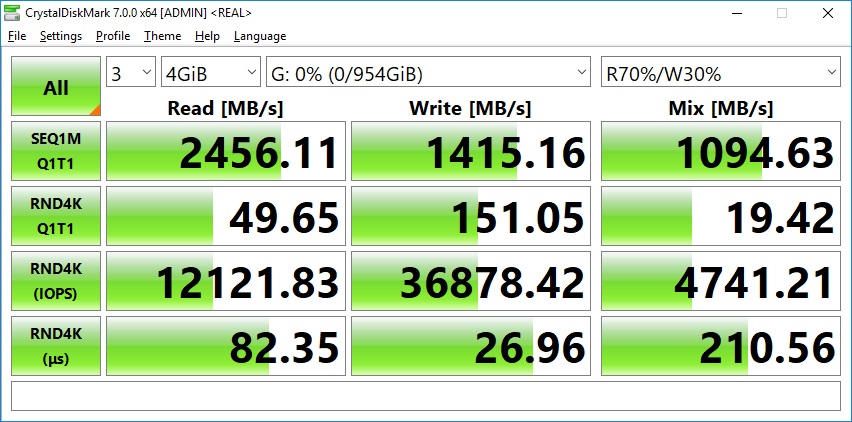

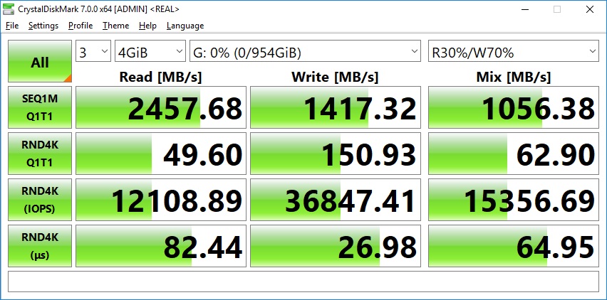

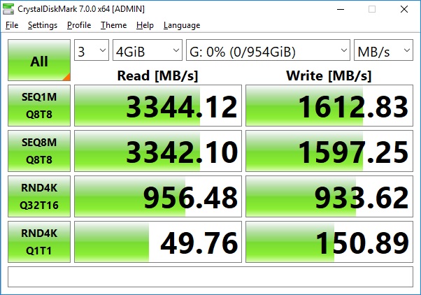

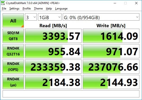

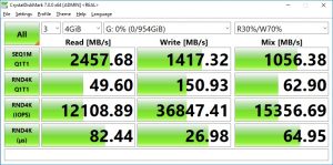

Резултатите под Crystal Disk Mark също показват някои особености, като можем да видим не само по-реалните и постижими при ежедневна работа скорости на трансфер, но и максималните (пикови) възможности на Falcon 1TB. В ситуациите, когато е налице трансфер на неголеми по обем файлове (64MB до 1GB), Falcon-а спокойно си надскача заявката и предлага както над 3100MB/s при четене, така и над 1500MB/s при запис. Ако, обаче, погледнем по-реално на нещата и включим нивото на производителност в смесен тип задачи, каквото би било и едно нормално използване на устройството под Windows, демонстрираните скорости на трансфер са по-ниски от максималните заявки, но това е нещо напълно нормално. Все пак Falcon-а се опитва да дава „най-доброто от себе си“ и е много близо до максимума, особено при запис на данни.

  1. Безполезно ревю според мен. Бенчмарковете са за децата и са нещо несериозно. Имам на Samsung 980 и на тези бенчмаркове е супер, но в реални условия е пълна скръб. Постига обявените скорости само ако чете от незаписани клетки (~3100Mb/s) иначе скороста варира между 0 и 800Mb/s. Като гледам след тези 300Gb скороста е като на обикновен твърд диск. Жалка история.
