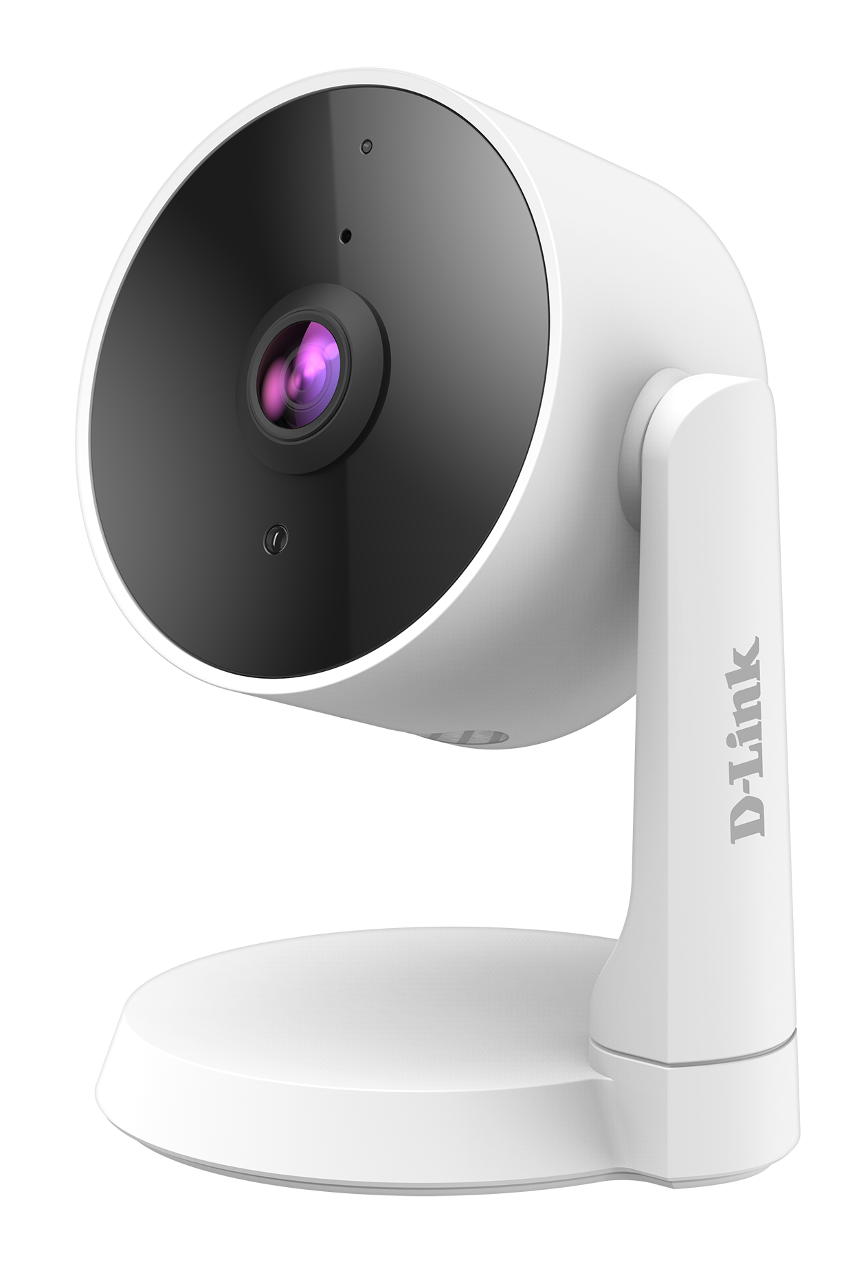

Сигурността в дома е много важна и D-Link не пренебрегват този факт, като предлагат множество продукти свързани с домашната сигурност. В настоящия материал ще ви запознаем с една тяхна, сравнително нова интелигентна домашна камера D-Link Smart Full HD Wi-Fi. Разбира се, тя може да се комбинира и с други опции за защита от D-Link, чрез мобилното приложение mydlink.
Основните акценти на тази Wi-Fi камера са, че тя разполага с AI-базирана детекция на движение, която позволява по-добро разпознаване на източника. Тя има изглед от 151 градуса и предлага Full HD качество на изображението при 30 кадъра за секунда.

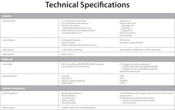

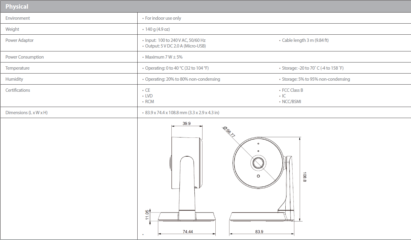

Спецификация и характеристики на D-link DCS-8325LH
Основните характеристики на DCS-8325LH:
-AI базирано засичане на движение – Интелигентен видеоанализ, базиран на изкуствен интелект за откриване на хора и режими на създаване на приоритетна зона, откриване на много зони и откриване при пресичане на граници.
-Съвместимост с програмата интелигентен дом на D-Link – работи съвместно с устройства поддържани от mydlink Smart Home, като позволява създаване на цялостна еко система, Amazon Alexa, Google Assistant и IFTTT.
-Широкоъгълен обхват – 151 градуса широкоъгълен обектив
-Ясно изображение – Истинска Full HD 1080p резолюция @ 30fps и нощен режим
-Запис в облак – Записвайте в облака и преглеждайте отвсякъде

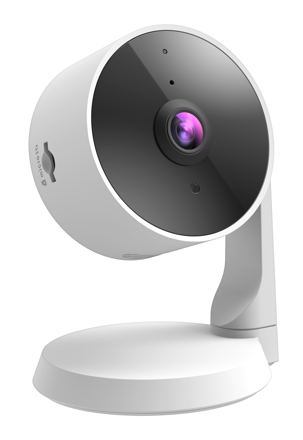

-Слот за microSD карта – записвайте видеоклипове на microSD карта с капацитет 256GB
-Безплатно приложение mydlink – Управлявайте камерата и взаимодействията и с други устройства чрез безплатното мобилно приложение mydlink, което е достъпно в iStore и Google Apps.

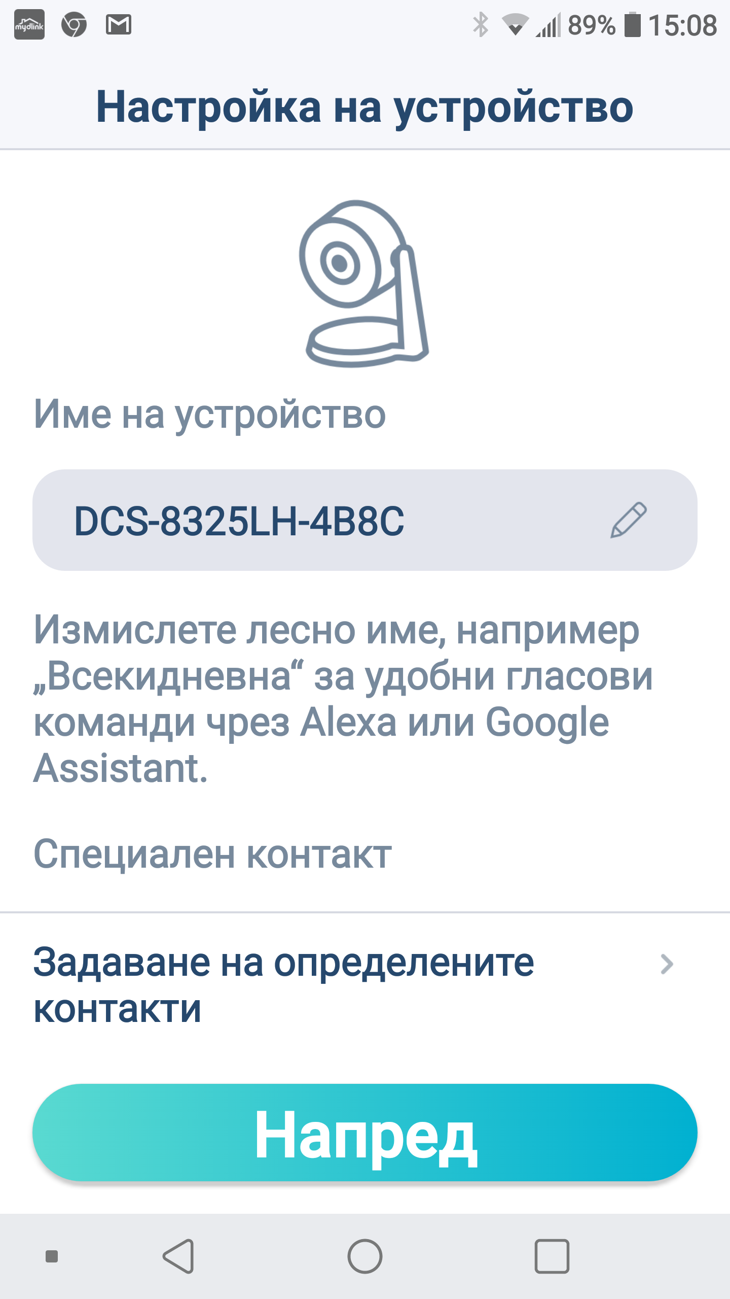

Преди година имахме проблем със свързването и конфигурирането на сензора за изтичане на вода D-Link DCH-S161 Wi-Fi, но вече знаехме в какво се състои естеството му (трябва от настройките на смартфона да се изключат мобилните данни) и с тази камера всичко мина много гладко. Просто влизате в mydlink за добавяне на устройство и след това следвате инструкциите, които включват въвеждане на вашите Wi-Fi идентификационни данни.
Когато се свърже, ще бъдете попитани дали искате да направите и някои други настройки. Това например може да бъде функцията за известяване с добавяне на контакт. Тук можете да добавите телефонен номер, който ще ви позволи бързо, само с докосване на един бутон при известие, че се е задействала камерата, да осъществите телефонно обаждане. Звучи добре, но лично смятам, че би било по-полезно да има опция за автоматично изпращане на текстови съобщения при сигнал.

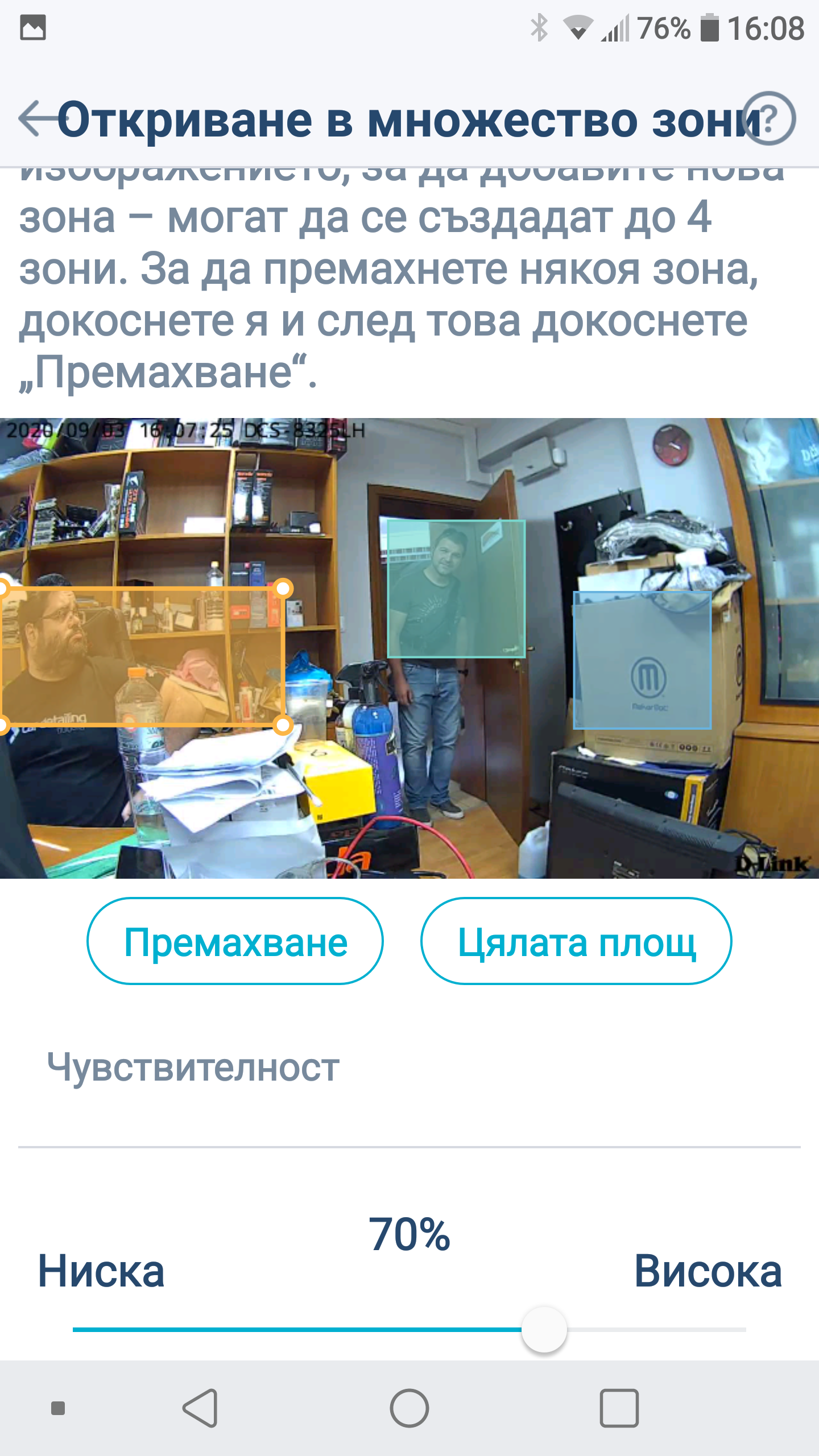

За откриване на движение имате няколко опции, които са повече от обикновеното.
Има многозоново откриване на движение, което ви позволява да фокусирате засичането на движение върху определени области, намалявайки фалшивите резултати.

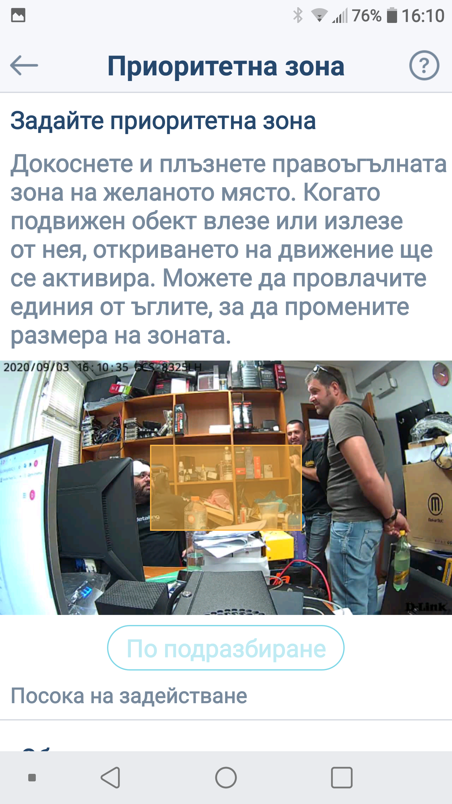

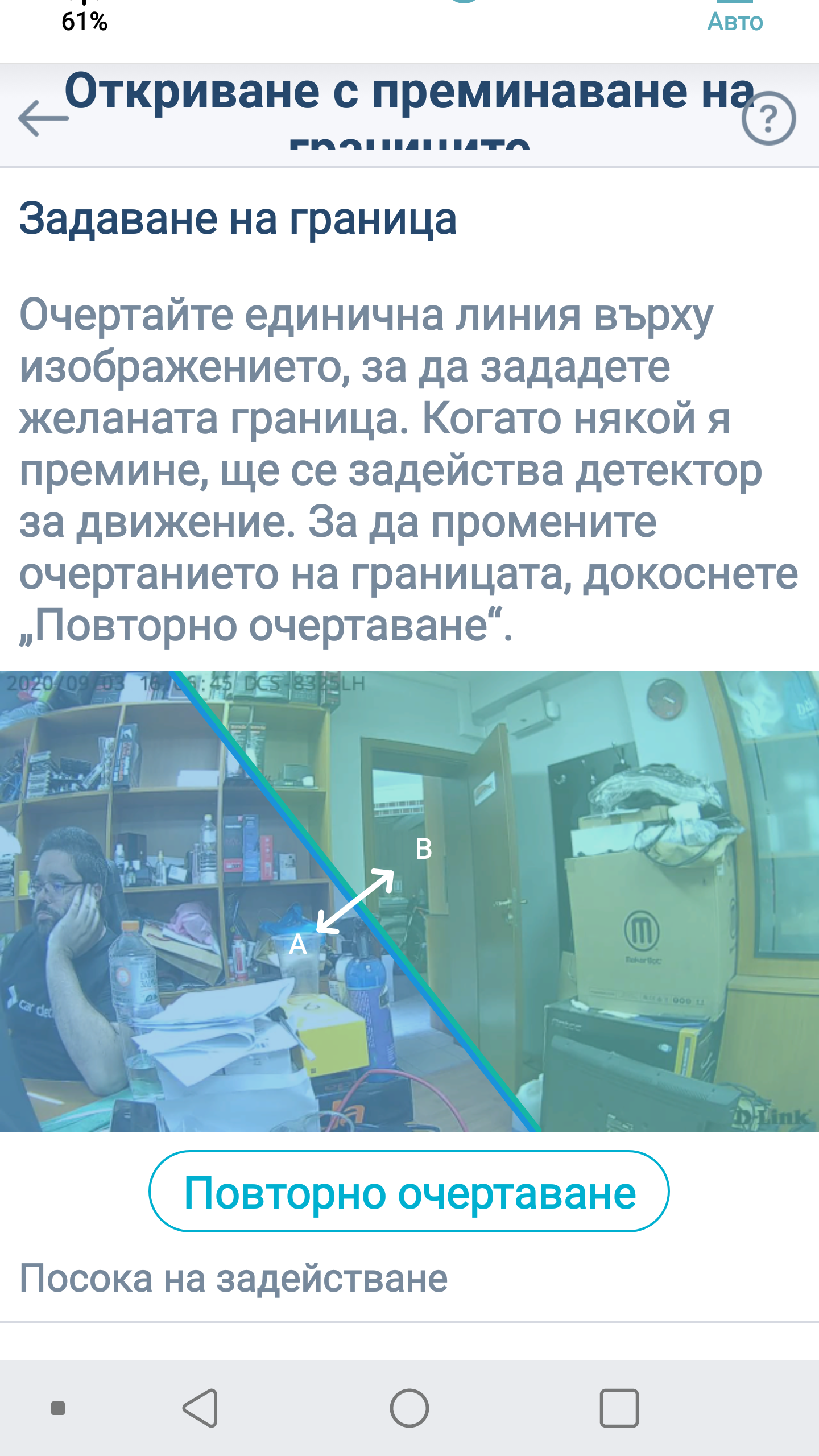

Имате и пресичане на линия/граница, което е нещо срещащо се по-скоро при професионалните охранителни камери за открити пространство, а не закрити. Както подсказва името, можете да присвоите права линия/граница и когато нещо я пресече, получавате сигнал. Това може да бъде еднопосочно с избор на посоката на пресичане, или двупосочно. Така например, можете да бъдете уведомени, когато някой влезе в къщата през вратата, но не и когато излиза, или да предупреждава както за влизане, така и за излизане.
След това има зона с приоритет, която е малко като горната с пресичане на линията, но вие определяте цяла зона, където можете да бъдете предупредени, когато нещо или някой влезе/излезе, или и двете. Този режим е малко по-точен от нормалния многозонов и може да се използва например за наблюдение на движенията на бебетата.

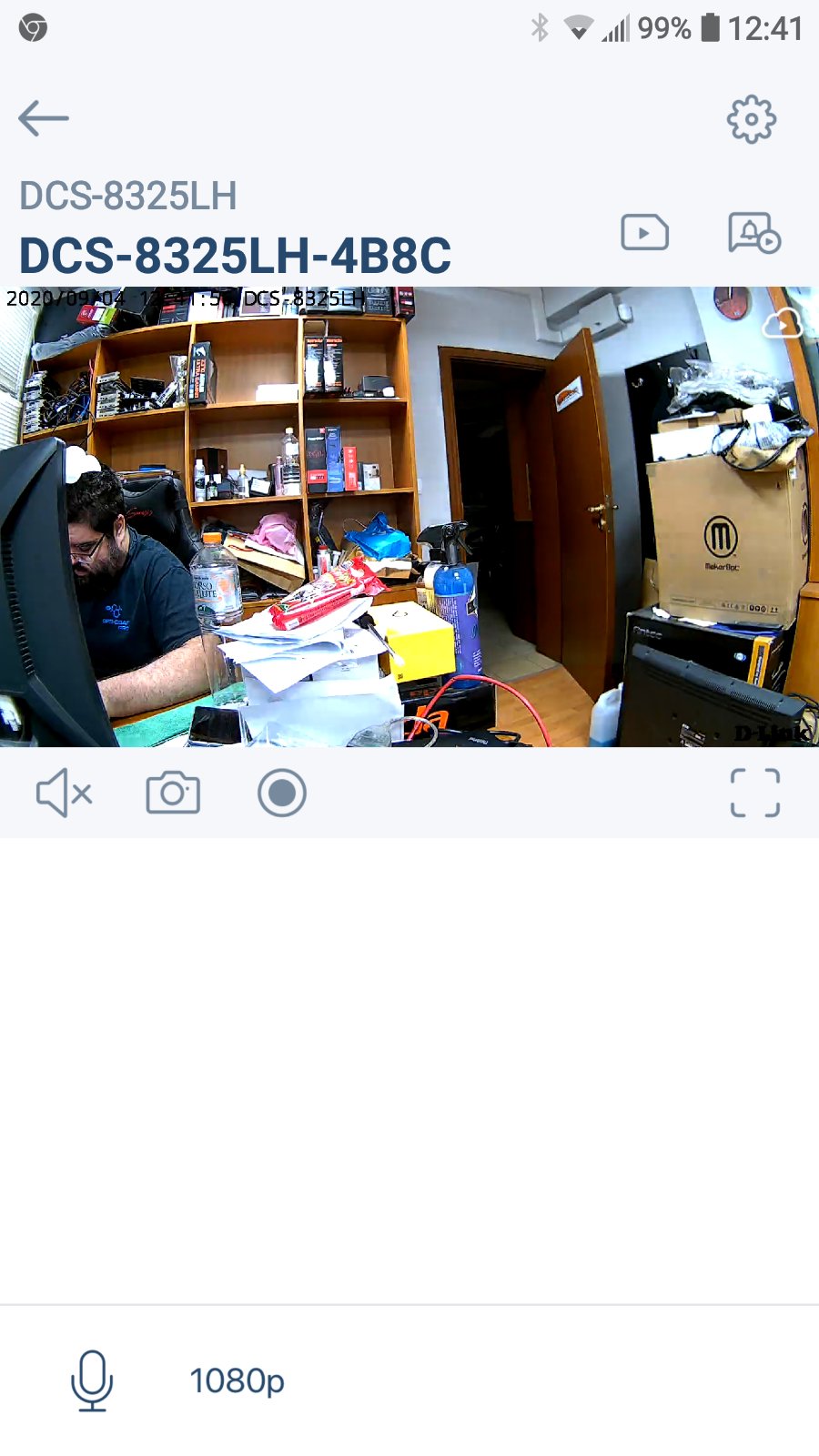

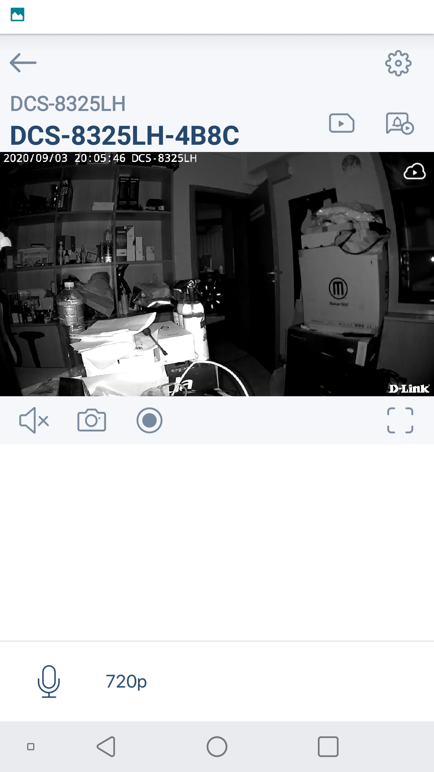

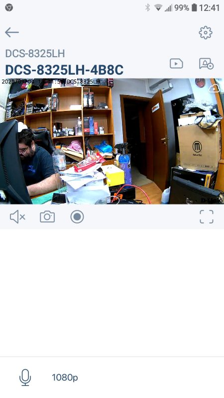

Качеството на изображението е отлично и 151 градусовото зрително поле означава, че можете удобно да наблюдавате стая със сложно разположение.
Кадрите през деня са отлични, като на повечето що-годе прилични 1080P камери в наши дни. Нощните кадри също са отлични, но са черно-бели (струва си да се отбележи, че нараства броят на камерите, използващи сензорите Sony Starvis, които позволяват цветни нощни записи), така че от технологична гледна точка нямаме нищо ново в това отношение при D-link DCS-8325LH.
