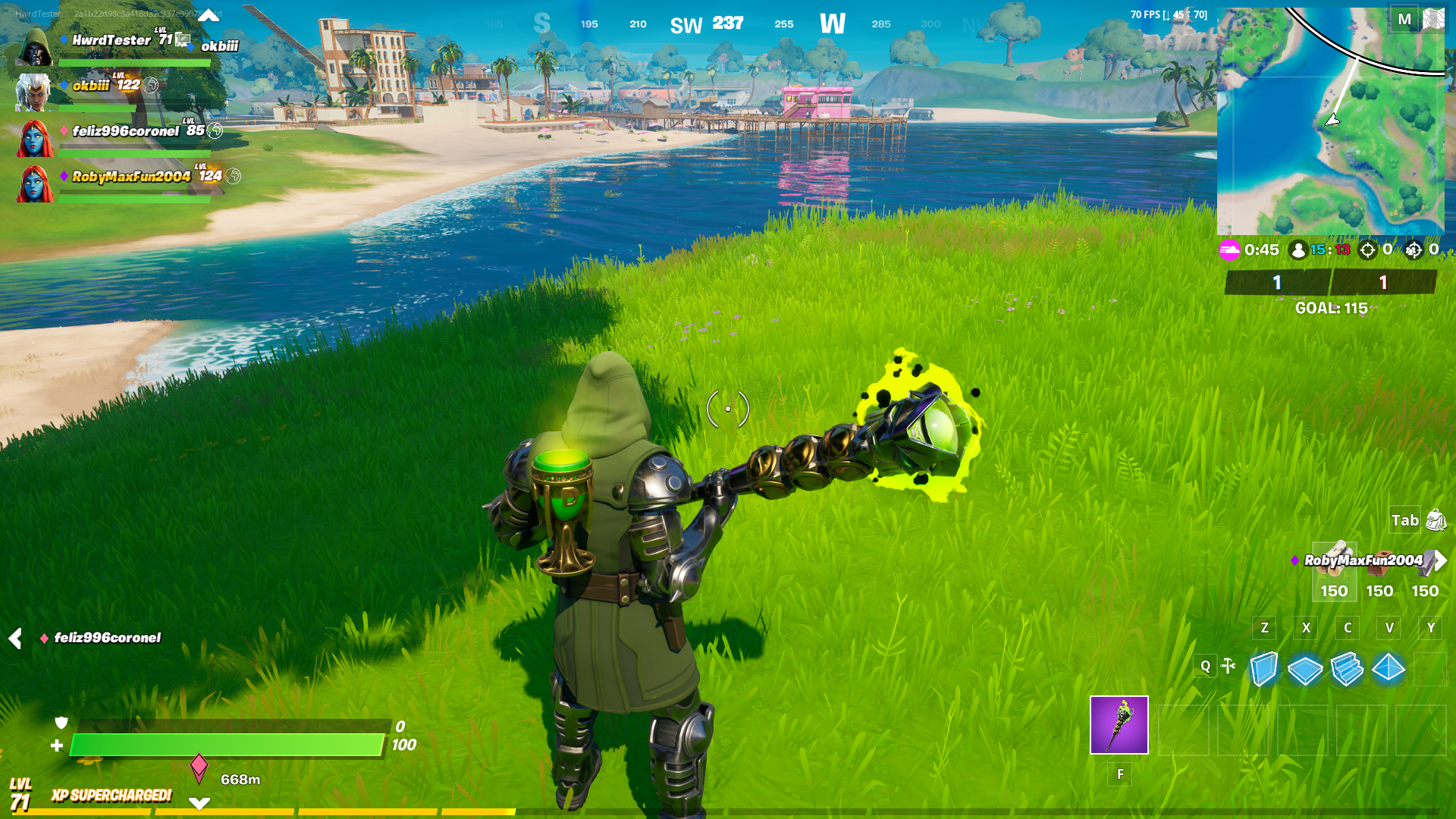

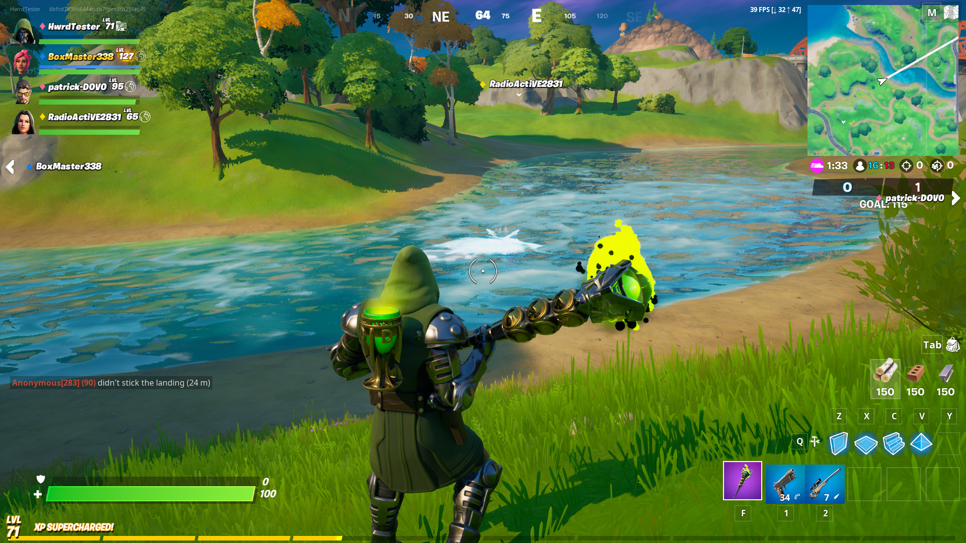

Fortnite без RTX

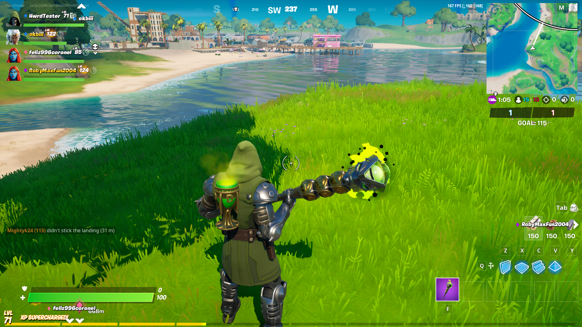

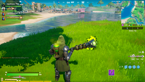

Fortnite с RTX

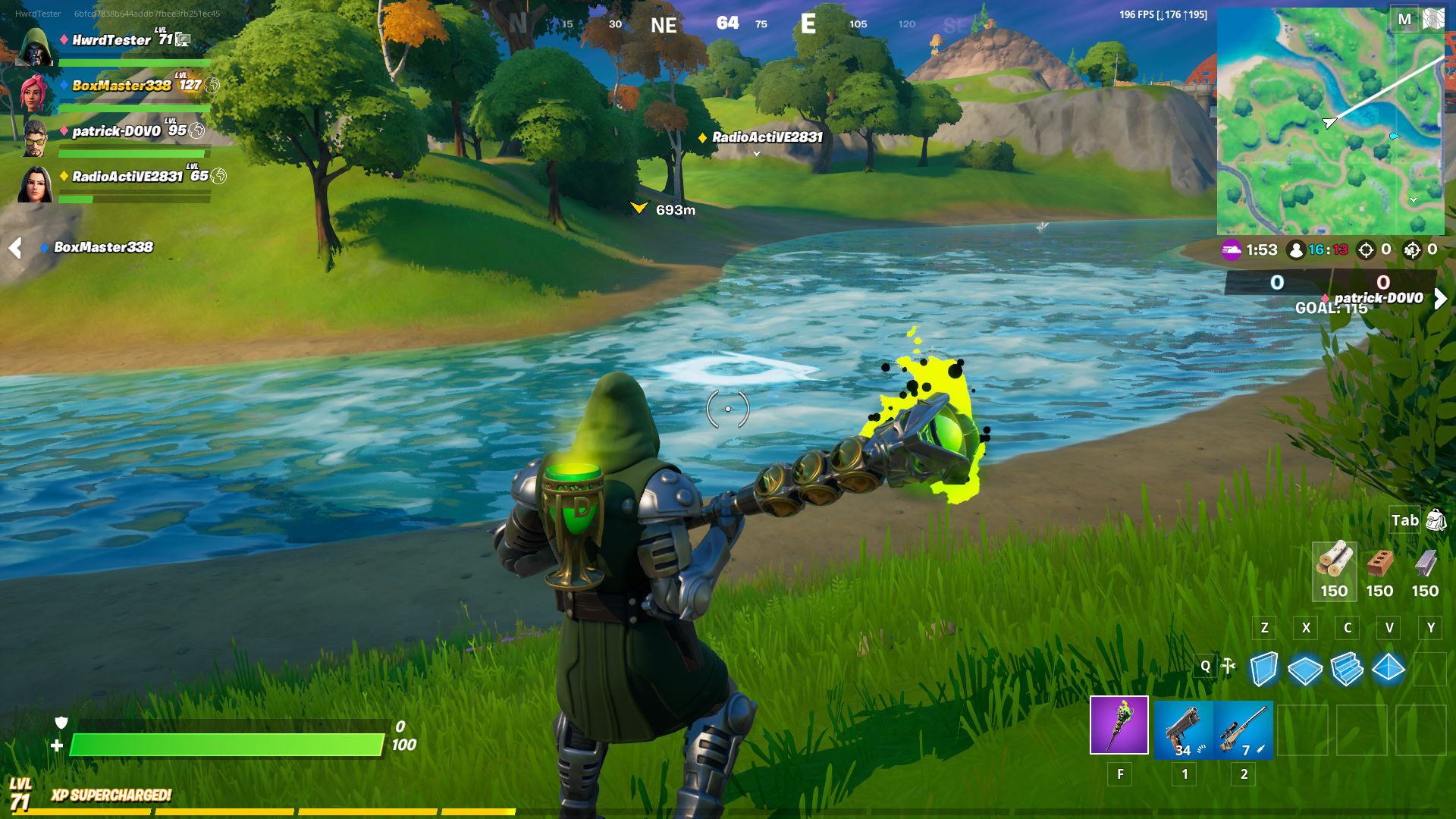

Без RTX движещата се вода изглежда гладка
След активиране RTX може да забележите значително по-пикселизираното изображение на водата
Сега, след хубавото, нека да кажем и лошото. Първо, дори на максимална степен, явно се налага да се прилагат някои „преки пътища“. Най-очевидният от които е рязко намалената резолюция за изчисляване на предполагам отраженията в движеща се вода. Което прави местата, където я има, да изглеждат изключително неприятно пикселизирани, като това може да се забележи дори и при относително по-статичните места. Вторият момент е, че активирането на всичко води до ДРАСТИЧЕН спад в производителността, който се измерва в ПЪТИ, а не в проценти. Около 4 пъти. На свой ред това налага използването на DLSS. Реализацията в играта е DLSS 2.0, което прави нещата относително прилични, но за игра, в която огромна част от движението е в големи открити пространства, няма как да не забележите известна загуба на детайлност в далечината.

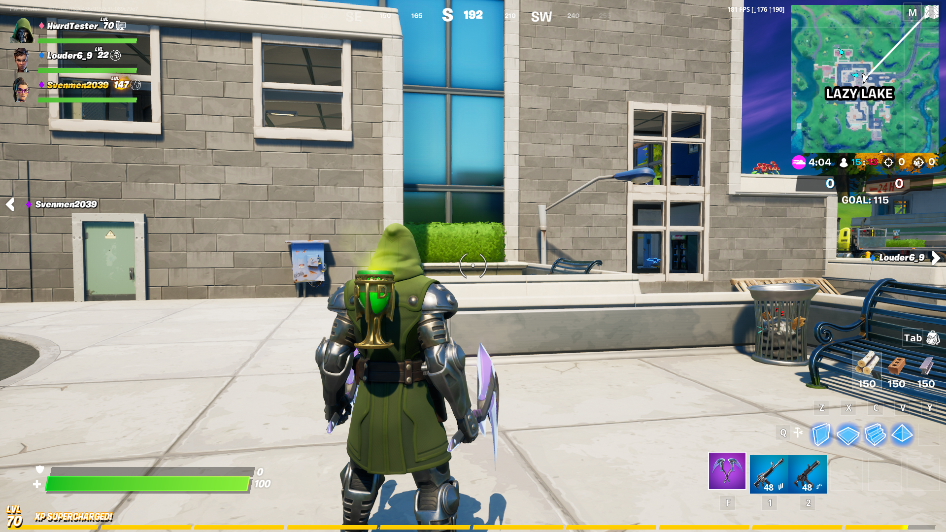

Fortnite, RTX Off, DLSS Off

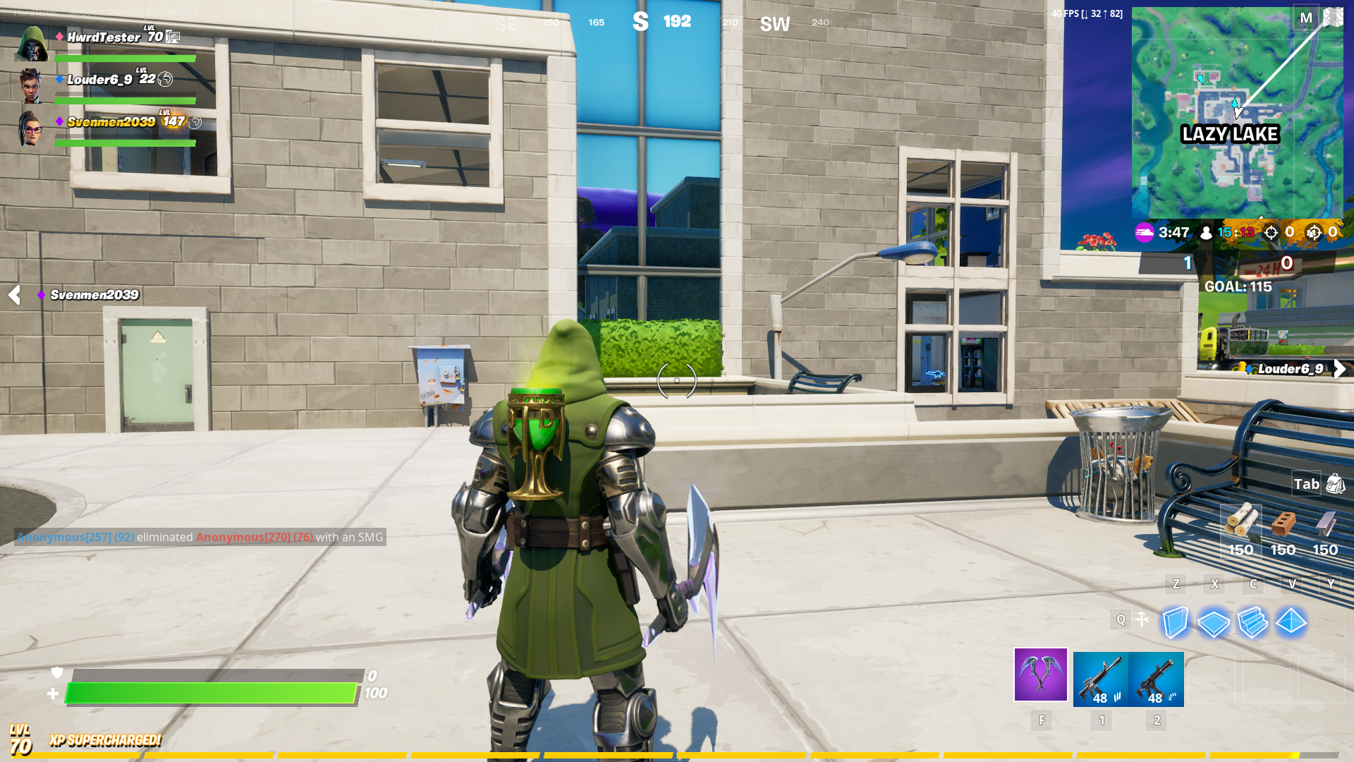

Fortnite, RTX Max, DLSS Performance
Fortnite, RTX Max, DLSS Quality
Fortnite, RTX Max, DLSS Off

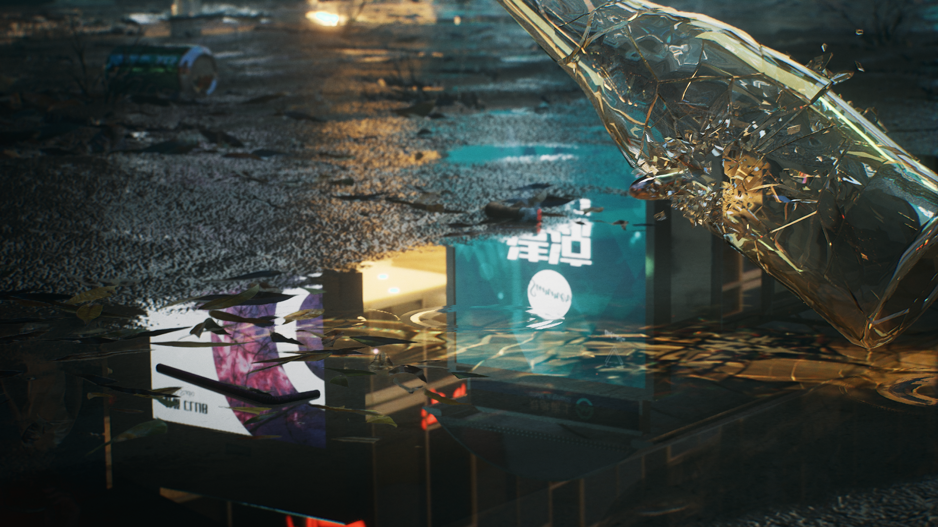

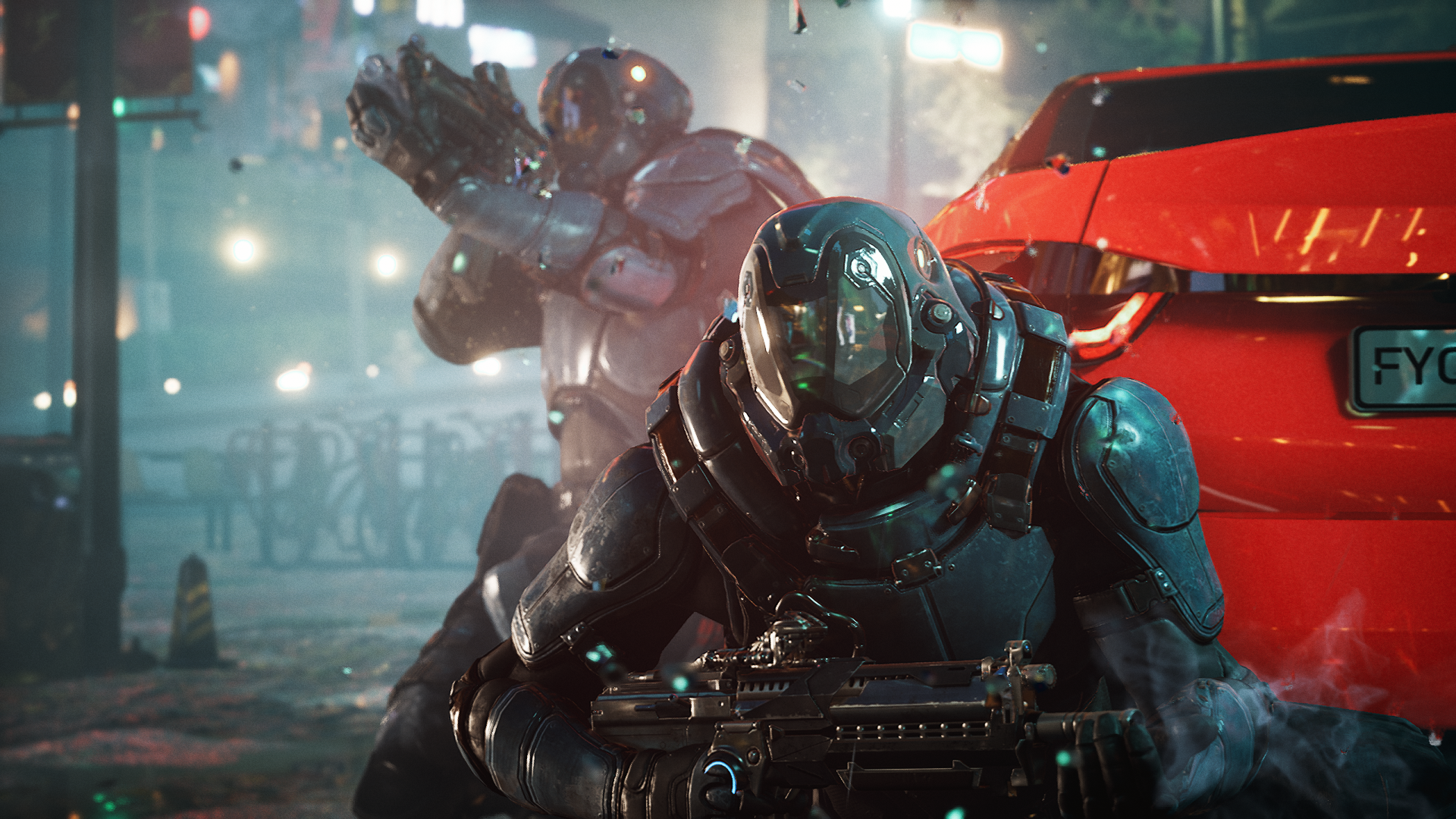

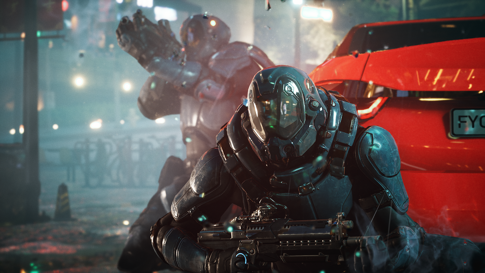

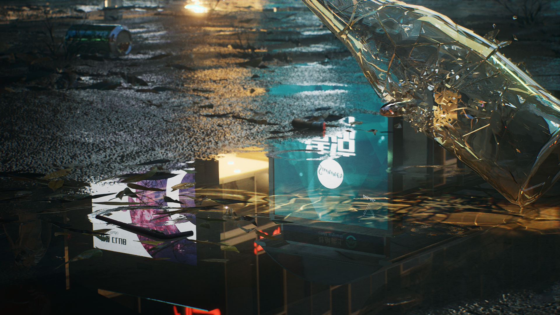

Втората игра, или по-скоро бенчмарк, базиран на реален игрови енджин е предполагам слабо известна по нашите краища, тъй като произхожда от Корея, но самият енджин изглежда изключително компетентно направен. Сред поддържаните ефекти са RT Caustics, отражения, пречупвания, ambient occlusion и сенки, но, интересно, не включва глобално осветление. RT Caustics отговаря за появата на по-силно осветени места около фокусната точка при пречупване през заоблени прозрачни обекти, т.е. работи в тандем с пречупванията. Заедно с това имаме поддръжка на DLSS2.1, която добавя новия режим Ultra-Performance (1:9 мапинг на пикселите). Визуално, поне в рамките на бенчмарка, реализацията на рейтрейсинг изглежда доста красива според мен.
Bright Memory Infinite Ray Tracing Benchmark, RTX Very High, DLSS Off
Bright Memory Infinite Ray Tracing Benchmark, RTX Very High, DLSS Quality
Bright Memory Infinite Ray Tracing Benchmark, RTX Very High, DLSS Performance
Както и при Fortnite обаче имаме огромен спад в производителността при активиране на всичко на максимум. Активирането на DLSS помага за производителността, но за съжаление води до относително по-забележима загуба на детайлност и то дори за близки елементи. Все пак имайте предвид, че е невъзможно да заснеме сцената от статична позиция, така че е възможно част от загубата на детайлност да се дължи и на motion blur. Честно казано малко ми е трудно да преценя какъв ще е ефектът в реалната игра и дали невронната мрежа просто не е настроена достатъчно прецизно за този бенчмарк, но ако и това със сигурност да не е най-лошата реализация на DLSS която съм виждал, то определено не е и сред най-добрите.
